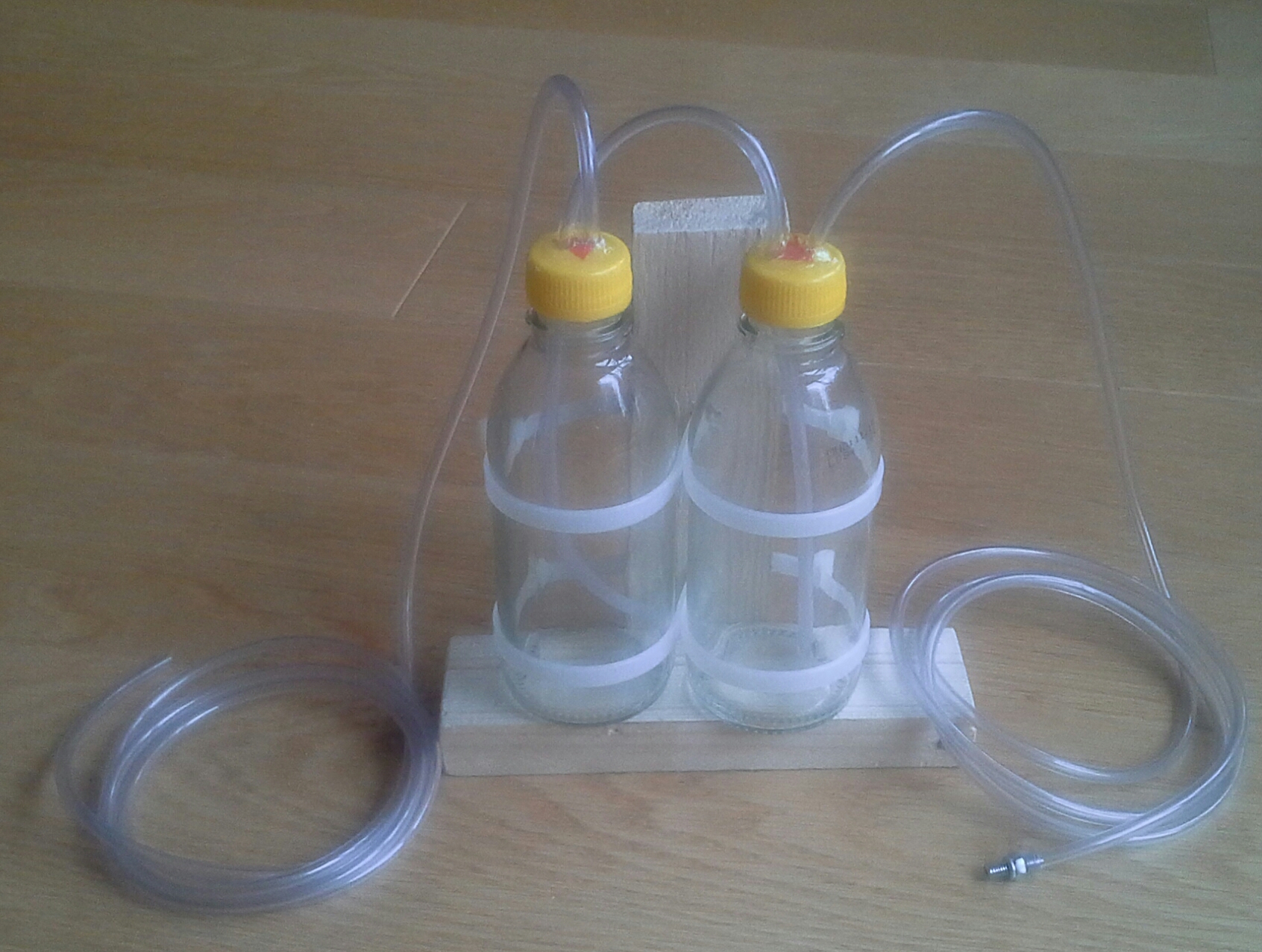

Der nächste Schritt ist die Synchronisation der Vergaser. Dazu habe ich mal im Internet nach Lösungen ohne Unterdruckuhren gesucht.
Es gibt eine Variante mit einer Schlauchwaage und eine mit Flaschen. Für die letzte habe ich mich entschieden.
Das sieht dann so aus:
Jede Flasche wird noch zu 1/3 mit Wasser gefüllt.
Dann geht von jeder Flasche ein Schlauch zu einem Zylinder an den Unterdruckanschluss.
Wenn der Motor läuft und die Vergaser korrekt synchron laufen, ändert sich in keiner Flasche der Wasserstand.
Ist der Unterdruck auf einer Seite zu hoch (asynchron) dann steigt bzw. sinkt der Pegel auf einer Seite.
Vorteile gegenüber der Variante mit der Schlauchwaage, die Wassersäule zappelt nicht und es kann kein Wasser in den Zylinder gezogen werden!
Auf youtube gibt es zu dieser Flaschenvariante auch Filme.
