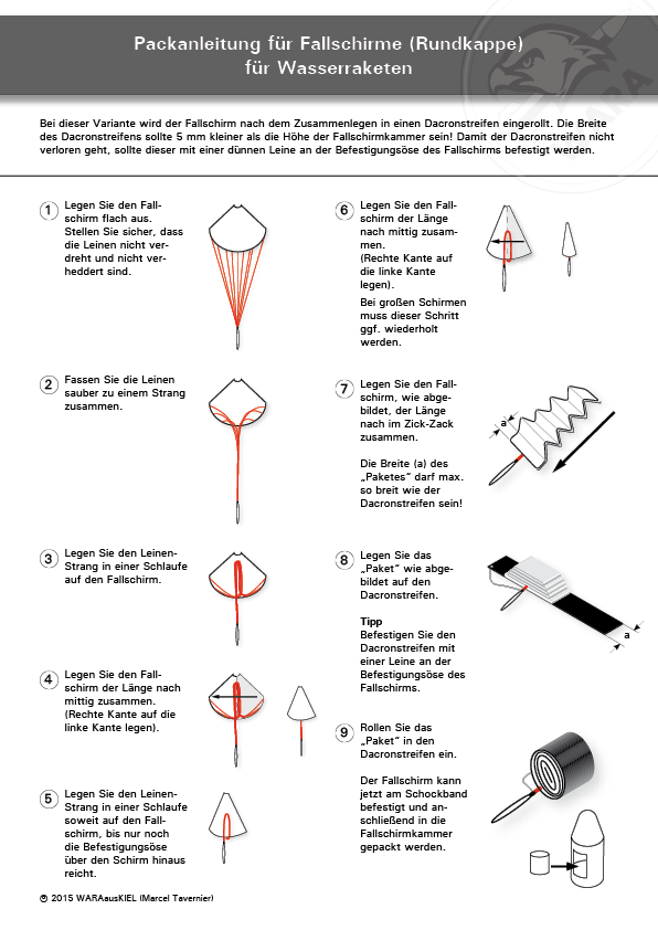

So mache ich das:
Anhang: packanleitung.pdf
(02.07.15 - Neues Layout)
Marcel

Hallo Marcel,
alles auf den Punkt gebracht, super gemacht.
