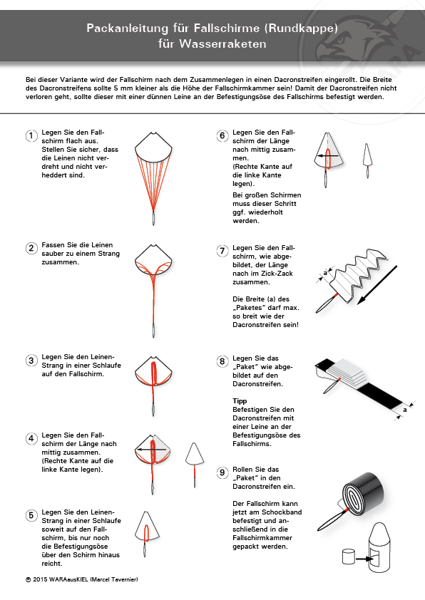

, Packanleitung für Rundkappen
So mache ich das:

Hallo Marcel,
alles auf den Punkt gebracht, super gemacht. Gruß Andreas In Wirklichkeit ist die Realität ganz anders !? |
