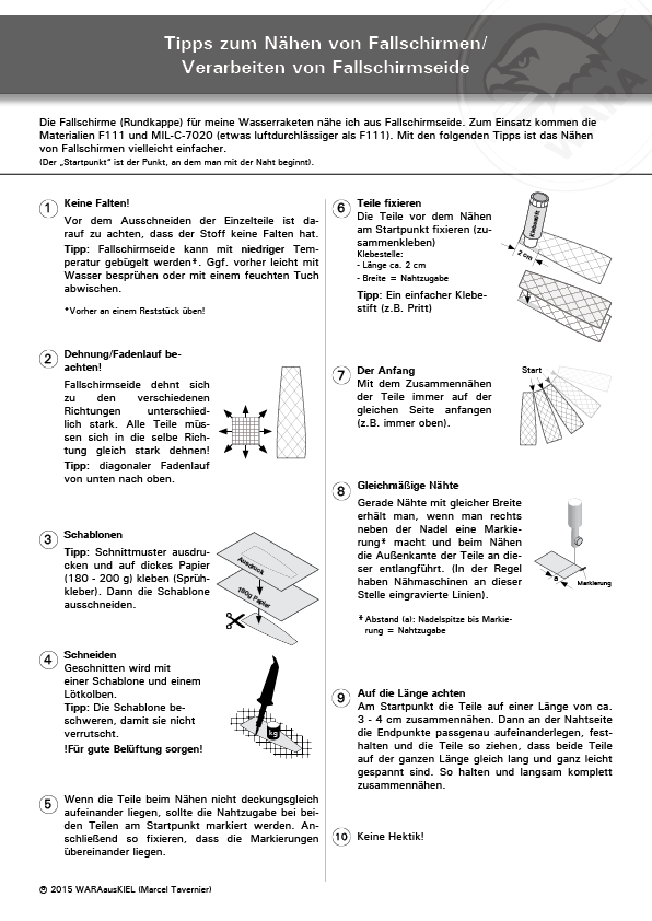

, Tipps zum Fallschirmbau/Nähen von Fallschirmseide
03. Juli 2015 um 15:34]
Melden
Anhang:
howto_fallschirm.pdf
