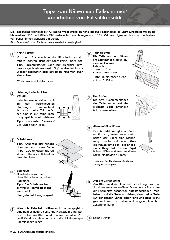

Beitrag 7635434 , Tipps zum Fallschirmbau/Nähen von Fallschirmseide [Alter Beitrag03. Juli 2015 um 15:34]
Anhang: howto_fallschirm.pdf
