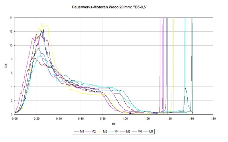

in Manching gab es eine ganze Reihe Motorentests, deren Ergebnisse z.T. auch schon im Archiv abgelegt sind. In den nächsten Wochen (die Auswertung dauert noch an...) gibt's in diesem Beitrag die Schubkurven der getesteten Motoren zu sehen.
Es geht los mit einem Feuerwerks-Motor von Weco, 20 mm Durchmesser:
Gesamtimpuls zwischen 4,5 Ns und 5,5 Ns. Eine Verzögerung ist fast nicht vorhanden, es sind etwa 0,5 sec, so dass der Motor als B5-0,5 zu klassifizieren wäre. Auffallend ist, dass die Schubkurven doch sehr unterschiedlich aussehen; die Abweichungen von einem Motor zum nächsten sind deutlich größer, als es bei Modellraketen-Motoren zu beobachten ist.

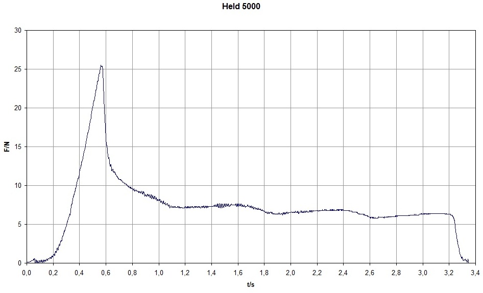

...und der nächste Motor... ein Held 5000:
*.eng-Dateien folgen in den kommenden Wochen

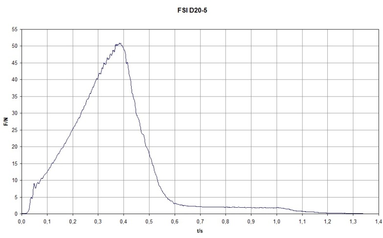

..und noch ein Exot: Ein FSI D20-5. Ein Motor, der polarisiert - die einen lieben ihn, andere können nichts mit ihm anfangen:

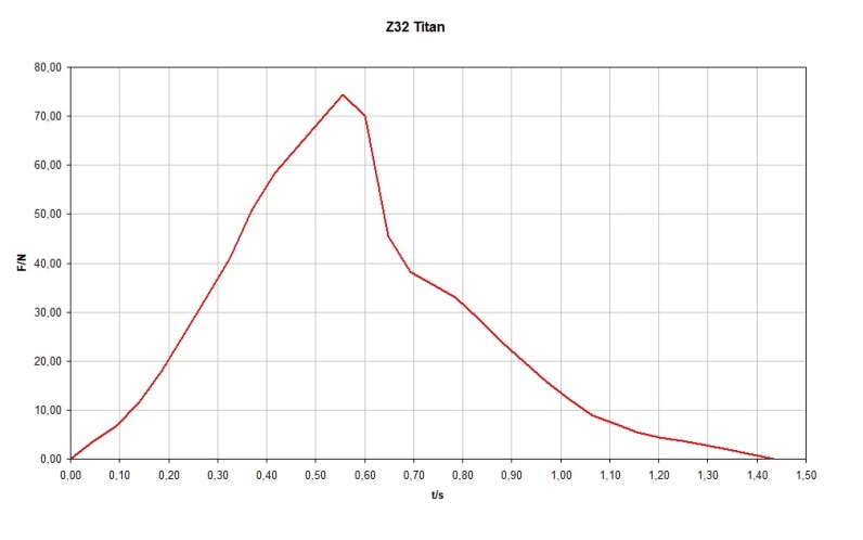

Hier ein Z32 mit Titanzusatz:
Eine entsprechende *.eng-Datei findet ihr im Archiv

Beitrag 7637226 [Alter Beitrag11. Februar 2016 um 09:17]
den motor kenne ich noch nicht, ist er verfügbar?
gruß
stephan

Beitrag 7637228 [Alter Beitrag11. Februar 2016 um 11:57]
Für Feuerwerker schon.

Beitrag 7637229 [Alter Beitrag11. Februar 2016 um 12:01]
das heist der motor hat keine bam zulassung und ist mit einem p2 schein nicht verfügbar?

Beitrag 7637233 [Alter Beitrag11. Februar 2016 um 15:59]
Die Treiber brauchen keine BAM Zulassung, die sind Klasse IV da reicht die Qualitätssicherung (zumindest noch bis 2017).
Wenn in deinem Schein nur Raketenmotoren der Kategorie P2 und Klasse RG steht darfst du die nicht kaufen. Wenn du Raketenmotoren der Klasse IV drin stehen hast kannst du sie kaufen, du musst die Verwendung allerdings als Feuerwerk anzeigen.
Abgesehen davon braucht man ne Feuerwehr wenn man die benutzen will.big grin

Beitrag 7637237 [Alter Beitrag11. Februar 2016 um 18:25]
ok
die feuerwehr habe ich in der familie.
