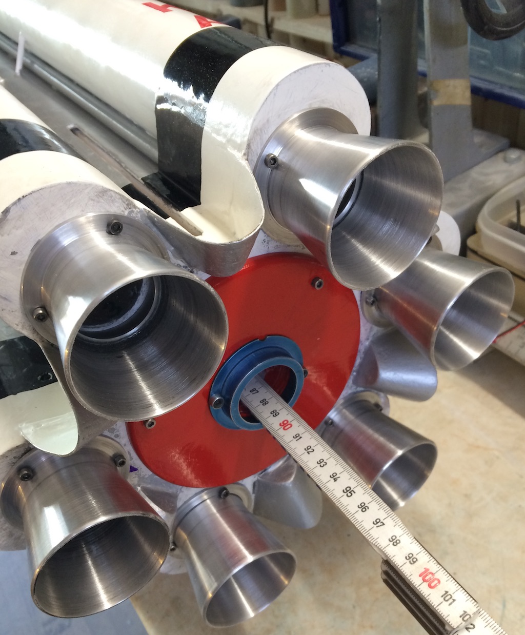

Das Heck habe ich wieder sauber.
Gleichzeitig habe ich in den innenliegenden Abschlußspant ein größeres Loch ausgefräst.
Nun passen auch längere Casings hinein. Für dickere müsste ich dann noch passenden Einsätze machen.
Erstaunt war ich, als ich das Schockband kontrollierte. Die zusammengenähte Schockbanddämpfung hat voll funktioniert. Ist in der gesamten Naht bis zum Panzertape voll aufgerissen.
Den Zipper bekomme ich wieder hin.

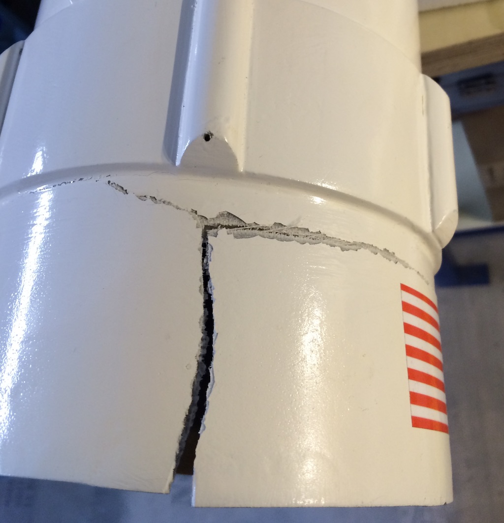

Die kleinen Schäden (Zipper) sind an der Proton repariert und nun liegt sie bis auf weiteres in der Parkposition.
