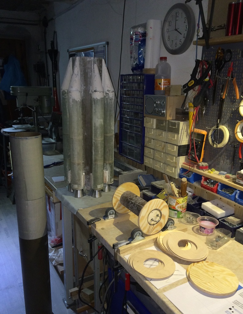

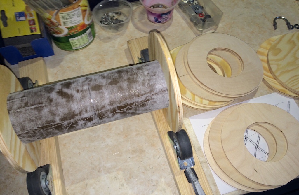

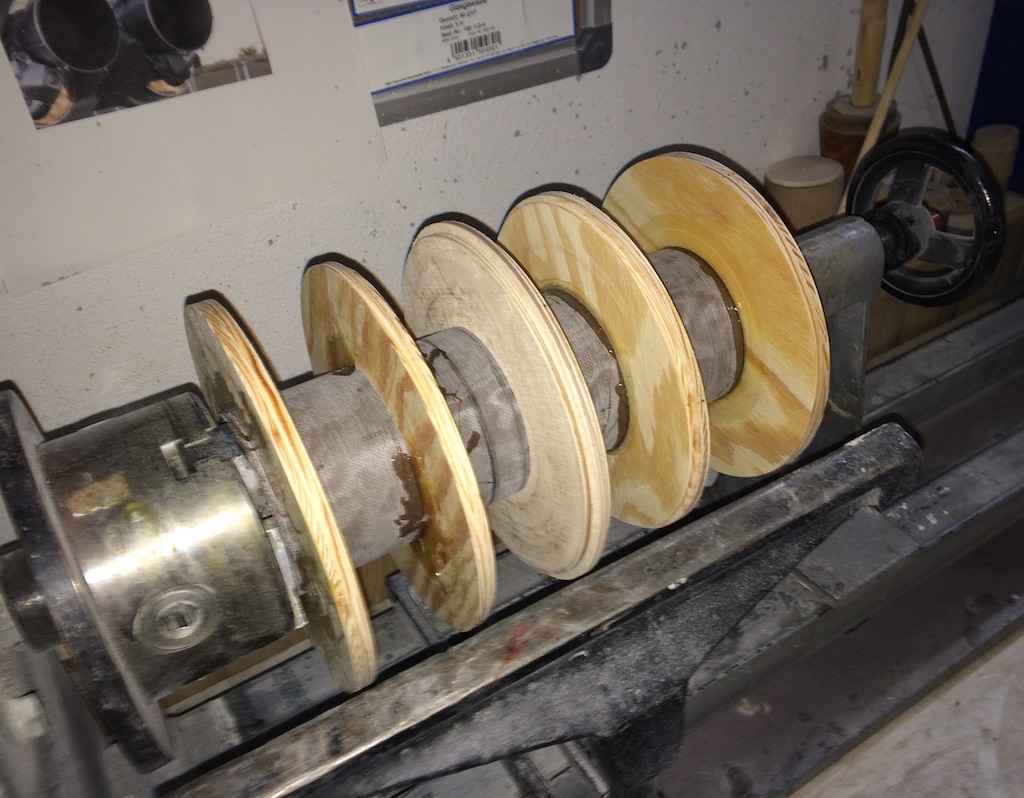

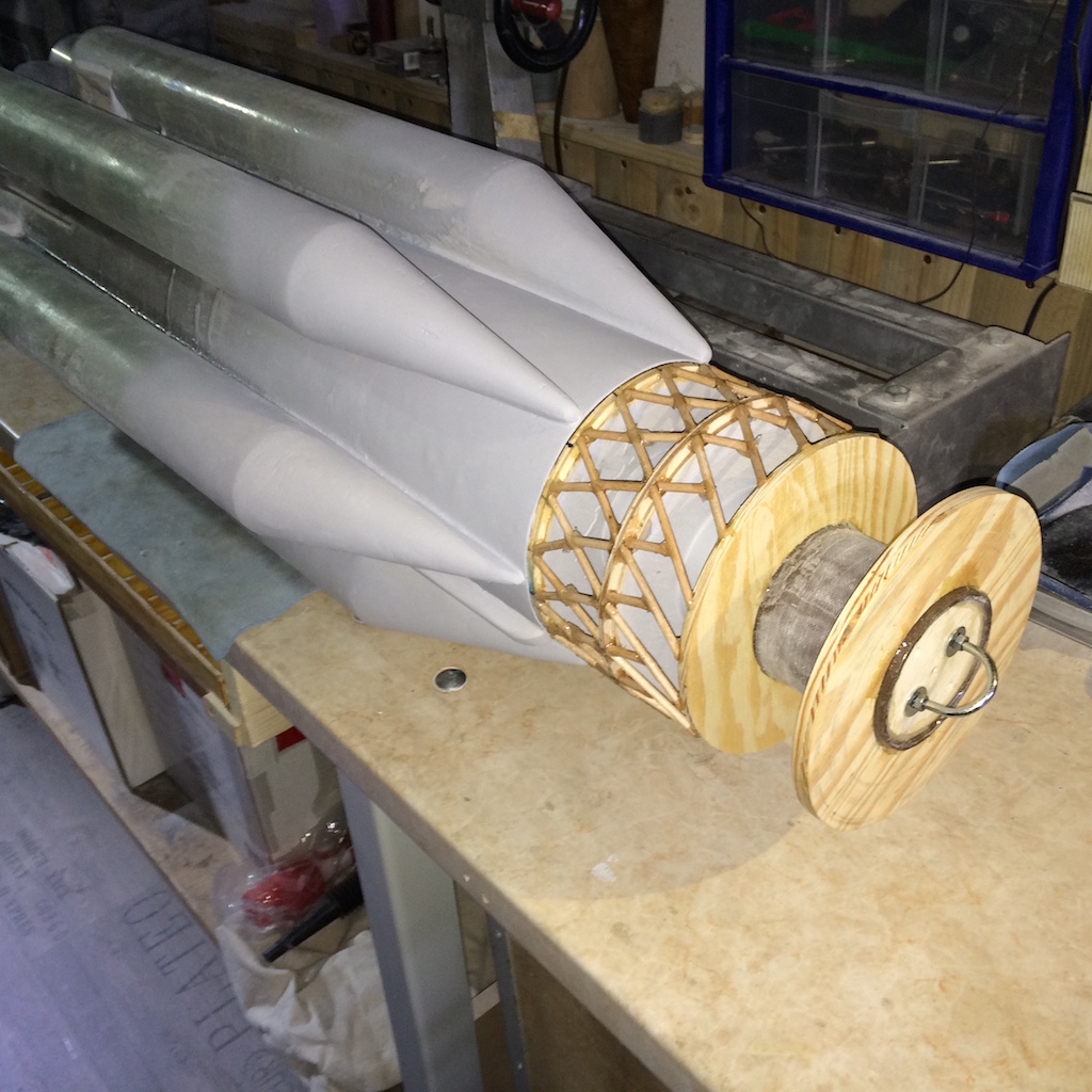

Das Bild der Woche:
Jetzt habe ich wieder Arbeit bekommen.
Louis hat mir die Spanten für das Gittersegment gemacht.
Louis, es sind drei zuvielruhe aber lieber so als einer zu wenig.
leider gehen sie etwas zu straff auf das Rohr, da muss ich das Rohr noch ein Zehntel abschleifen. ist aber eine Kleinigkeit.
Ich hätte zu Dir sagen sollen, mach den inneren Durchmesser ein paar Zehntel größer, damit es leichter geht.
Dagegen passen die großen dicken Spanten mit dem Außendurchmesser richtig satt und gängig in die große Tube. Da wäre es fatal, wenn sie zu groß wären. Aber so ist alles easy.
Vielen Dank für Deine Zuarbeit.
wie links im Bild zu sehen ist, habe ich die Rohre bis zur Spitze hin, inklusive den Kupplern auch schon fertig.
Grüße an alle, Rolli
Beitrag 7636635 [Alter Beitrag27. November 2015 um 18:46]
Drei zuviel? Wie kann das sein?
Zwei sind für die Ebay, zwei abgestufte oben und unten an der Gitterstruktur, und 3 Stück sind für mittig an den Gittern:
Ein dünner mit kleinerem Durchmesser, dann ein dickerer mit Aussendurchmesser, dann wieder ein dünner.
So hattest du das gezeichnet.
Beiträge: 3073
Beitrag 7636638 [Alter Beitrag27. November 2015 um 19:32]
richtig!
zähl mal nach... wink ist aber gut so.
Die zwei vollen Scheiben sind schon für den oberen und unteren Abschluss der E-Bay in Verbindung mit den Kupplern. Das ist ok so.
Beiträge: 3073

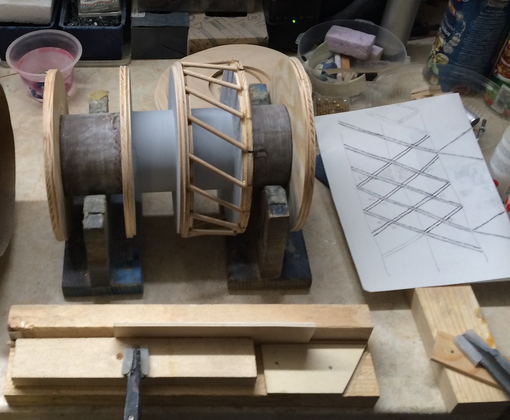

Beitrag 7636642 [Alter Beitrag28. November 2015 um 12:09]
Na, wer sagt's denn, sieht doch ganz gut aus.
Sitzt superfest smile und supergerade.
nun kommt Stäbchen kleben...

Beitrag 7636667 [Alter Beitrag01. Dezember 2015 um 15:58]
Na, wie heißt das Bilderrätsel: "Spitzenhamsterkäfig"

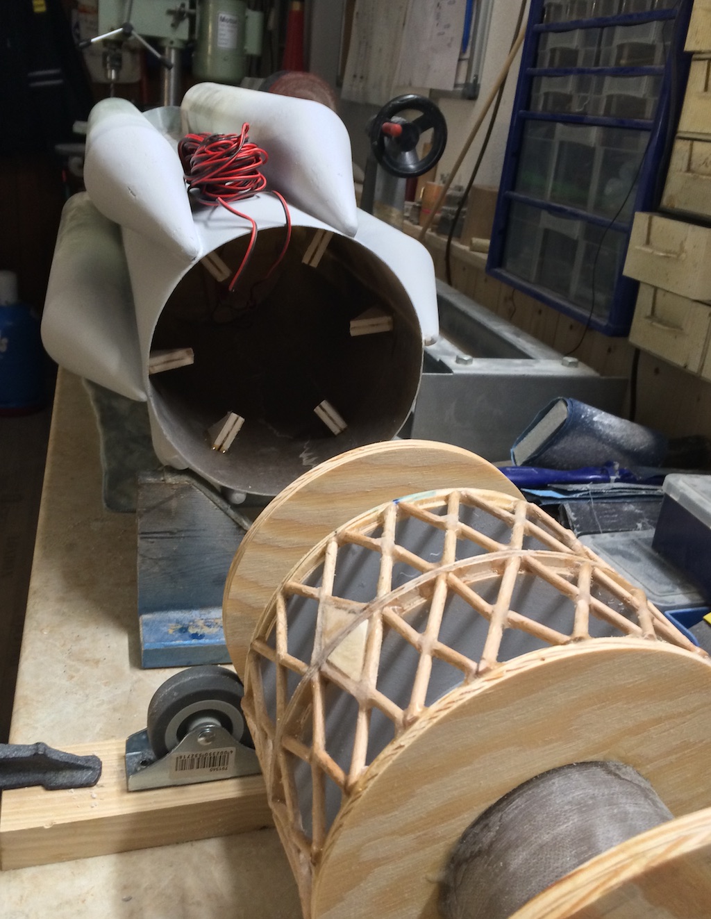

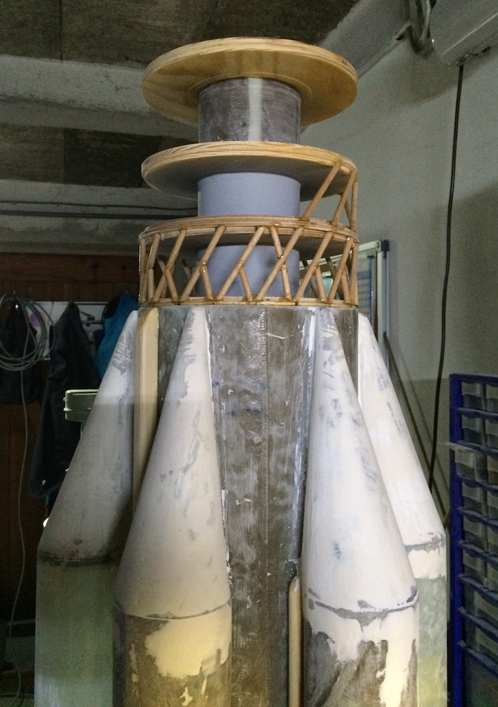

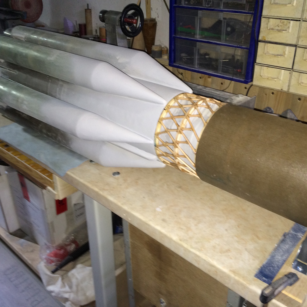

Beitrag 7636678 [Alter Beitrag03. Dezember 2015 um 15:31]
Ist noch nicht fertig, aber ich konnte nicht widerstehen und habe schon mal auf Probe zusammengesteckt.
Beiträge: 3073
Beitrag 7636708 [Alter Beitrag07. Dezember 2015 um 12:35]
Das Gittersegment ist zum Einbau bereit.
Ich liege voll im Zeitplan. Nun kann Weihnachten kommen.
V.G. Rolli
