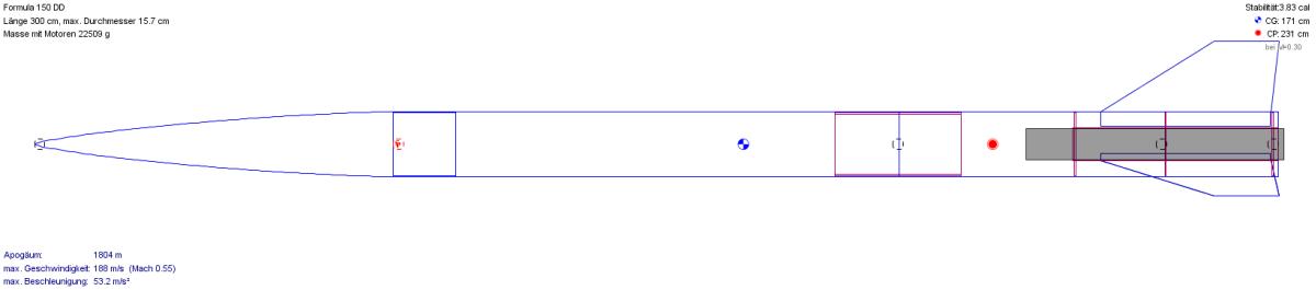

Dem Flugfeld angepasst soll die Rakete nicht zu hoch fliegen, geplant sind um die 1800m.
Dafür muss die Rakete 22kg wiegen und auf einem Baby-M, einem Pro75 5198M1101 (1.5% M) fliegen.

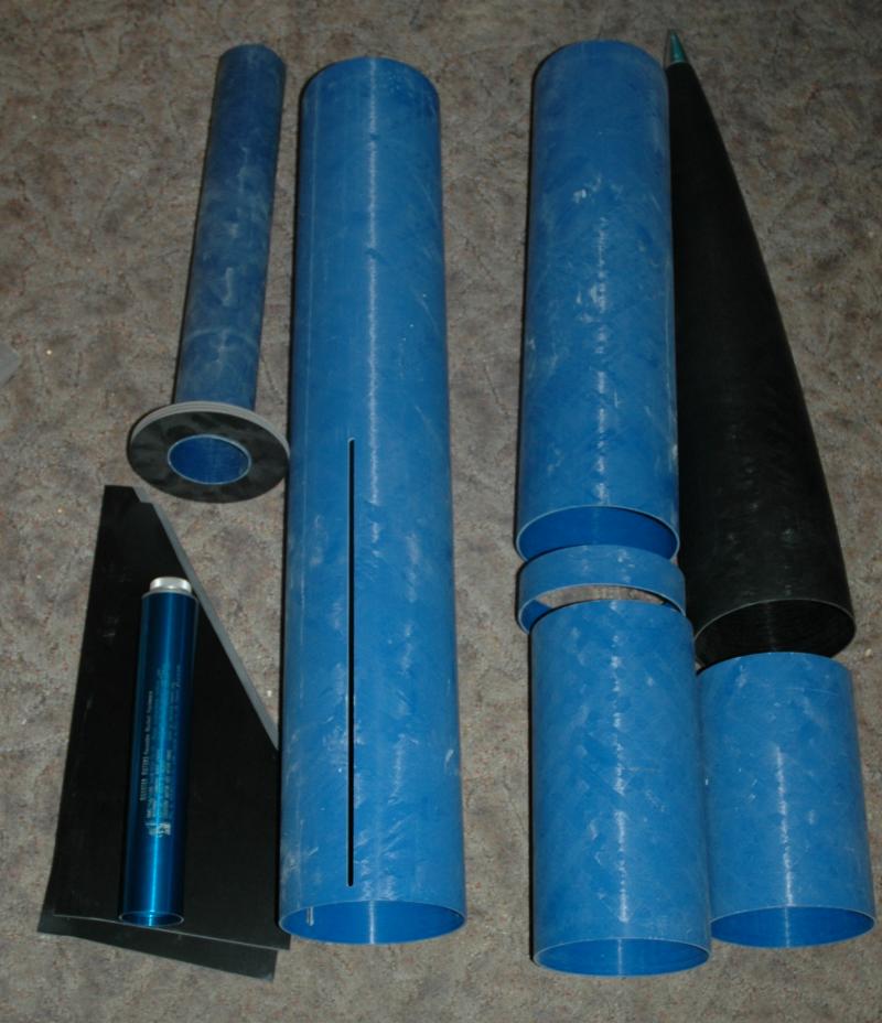

Die ersten Teile hab ich schon, die Rohre und die Spitzen sind aus GFK, die 5mm dicken Flossen auch.
Der 54er Motor dient zum Größenvergleich.

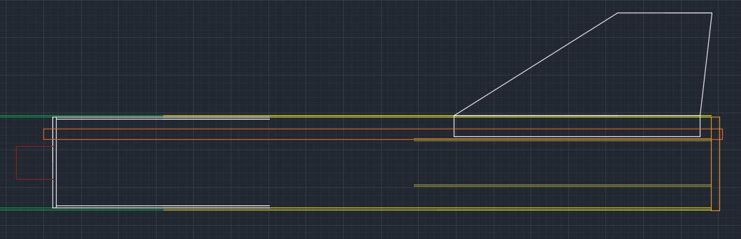

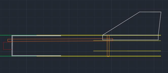

Also ich hab da mal einen Entwurf zu dem ich gerne ein paar Meinungen hätte.
Der Kuppler (weiß) soll fest mit dem Booster (gelb) verbunden sein.
Oben am Kuppler rotes rechteck hängen die Fallschirme.
Es gibt 2 Mögliche Layouts:
Möglichkeit 1: Die Gewindestangen rot bis zum Ende des Kupplers führen, der Öffnungsschok würde dann auf dem roten Ring liegen. Der Kuppler wäre eingeklebt und verstiftet.
Hat halt den Nachteil dass der Öffnungsschock auf eine Klebeverbindung wirkt.
Alternative die Gewindestangen orange bis zum Ende der Rakete durchziehen.
Damit läge der Öffnungsschok irgendwo bei der Motothalterung. Der Ring könnte dann von den Finnen gehalten werden
Nachteil wäre das Gewicht von den Gewindestangen.
Geändert von thomasm am 14. Juni 2016 um 20:21

Beitrag 7638310 [Alter Beitrag14. Juni 2016 um 21:37]
eine gute Epoxy Klebeverbindung schafft mehr als 20N/mm^2 Zugscherfestigkeit. Wenn man pessimistischerweise annimmt, dass man als Hobbyist nur 2N/mm^2 schafft, sind das bei einem 150mm Kuppler und einem Kaliber Überlappungslänge rund 140kN. Da wird auch ohne verlängerte Gewindestangen eine andere Stelle zuerst nachgeben.

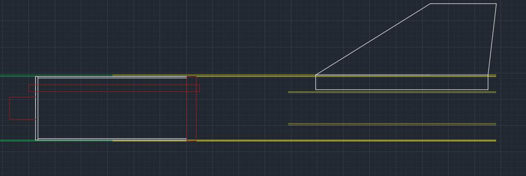

Beitrag 7638311 [Alter Beitrag14. Juni 2016 um 22:18]
Reinhard hat Recht. Du kannst das Schott, auf dem das rote Fallschirm-Rechteck sitzt, etwas nach hinten verschieben und dann mit einem noch kleineren Kuppler-Ring nach vorne sichern.

Beitrag 7638312 [Alter Beitrag14. Juni 2016 um 23:08]
Bei 75mm und 98mm Motoren ist der vordere Verschluss zu und mit einem Innengewnde versehen. Da könntest Du auch prima eine Zugentlastung anschliessen.
Aber Renhard hat schon recht. Die Klebung ist es meist nicht, die nachgibt...

Beitrag 7638313 [Alter Beitrag15. Juni 2016 um 09:32]
Danke für die Antworten, dass war meine favorisierte Lösung ich war mir nur nicht sicher wie viel so eine Klebung aushält.
Die Schraubgewinde an den Aerotech Endkappen halten nicht wirklich viel aus, die sind nur dafür da den Motor festzuhalten nicht aber für die Fallschirmbefestigung.

Beitrag 7638314 [Alter Beitrag15. Juni 2016 um 13:45]
Die Einschränkung kenne ich nur von den Pro54 Threaded Closures, wo sich ein metallischer Gewindeeinsatz in der Kunststoffclosure befindet.
Die AT Gewinde wirken eigentlich sauber ausgelegt. Sie sind tief genug und die Wandstärke ist auch großzügig. Wenn man die gesamte Gewindelänge ausnützt, sollte bei den 3/8" Gewinden in den 75mm und 98mm Motoren die Forward Closure 40-50kN aushalten, bevor das Gewinde ausreißt. Das schafft die Gewindestange nicht, so lange man keinen ausgesprochen starken Stahl verwendet.
Die Stahlqualität scheint auch eher das Problem zu sein, wenn man zöllige Gewindestangen hierzulande kaufen will. Die "Baumarktqualtität", die ich auf die Schnelle gefunden habe, schafft da eher die Hälfte dessen was die Forward Closure hergibt.

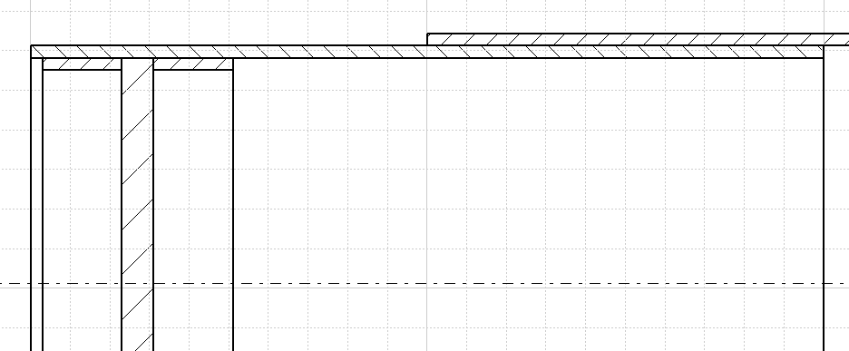

Beitrag 7638316 [Alter Beitrag15. Juni 2016 um 13:57]
Das hier wäre mein Vorschlag, ganz ohne Gewindestangen:
