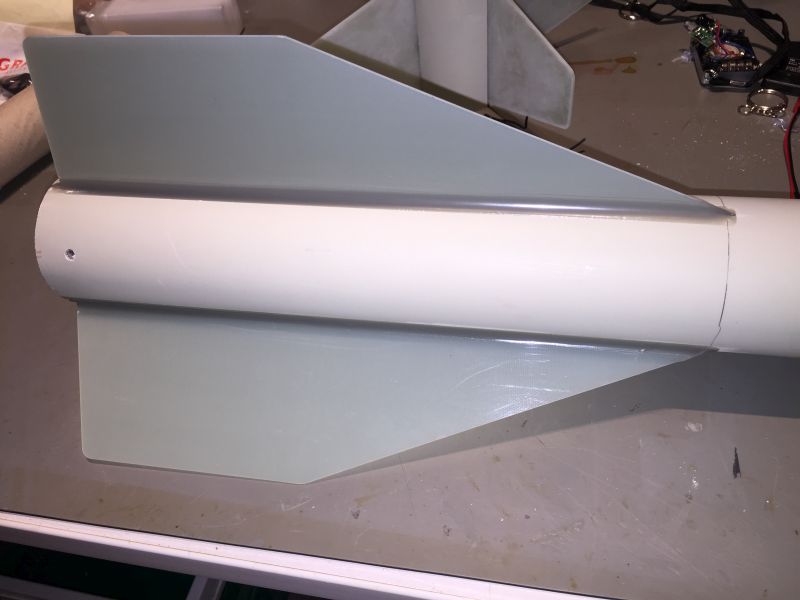

Polyesterspachtel haftet super, das geht nicht mehr ab. Das haftet auch an sehr glatten Edelstahlflächen. Zurück zum Thema: Gestern war das Einkleben der Flossensektion angesagt, die Fillets wurden auuch gleich mit Epoxy gemacht, jetzt fehlt noch die Metalliclackierung.

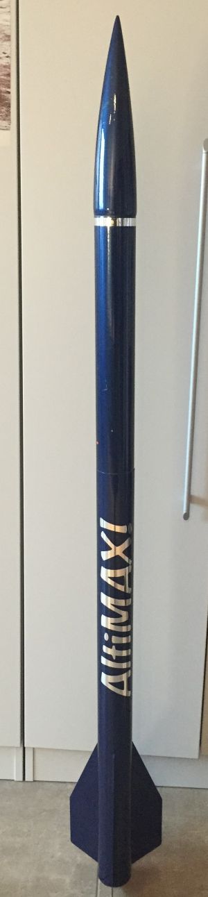

Auch diese Rakete ist jetzt endlich fertig, geschliffen, lackiert und beschriftet wartet sie auf den Einsatz. Der Lack ist ein Metallic-Blau von Mercedes (Jaspis-Blau), funkelt sehr schön. Endlack ist 2K-Autolack.

Beiträge: 3077
wieder mal allererste Sahne!  Ein Finish, da kann man nur neidisch werden! Bin da sehr gespannt darauf mal drüber zu streicheln. Grüße, Rolli

Beiträge: 1045

aus was für einem Material sind denn die Flossen ?
Beiträge: 5514
He Louis, die neue Altimax, schreit ja nach einem ersten Testflug! Ich wüsste wann und wo......  ! Andreas
Flossen sind aus FR4 Glasfaserplatten, 1.5mm stark.
Testflug hört sich gut an :-)
