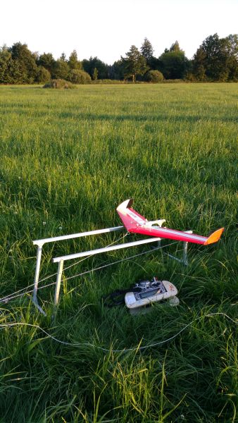

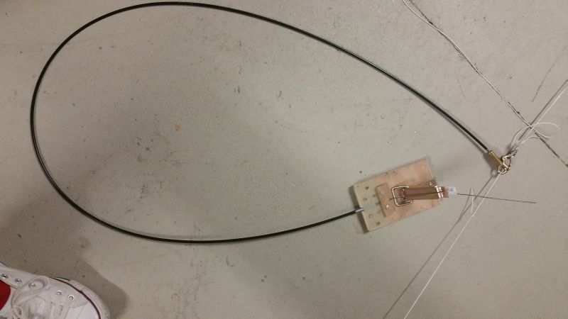

Ich habe das so gelöst, simpel leicht und effektive:
Beiträge: 3030
Beitrag 7641487 [Alter Beitrag16. November 2017 um 10:35]

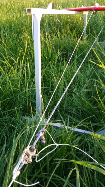

Für die Starthilfe kann man ein Gummi spannen und in dieser Auslösevorrichtung fixieren.
Das eigentliche Zugseil wir ohne Last in den Hochstartharken eingehängt. Die Auslösevorrichtung zieht einfach über den Bautenzug den Splint von einen Schäkel und gibt das Seil frei. Ein weiterer Vorteil ist, dass der Fixpunkt weit vor dem Model liegt. Es besteht also keine Gefahr, dass sich das Schleppseil im Modell verhängen kann.

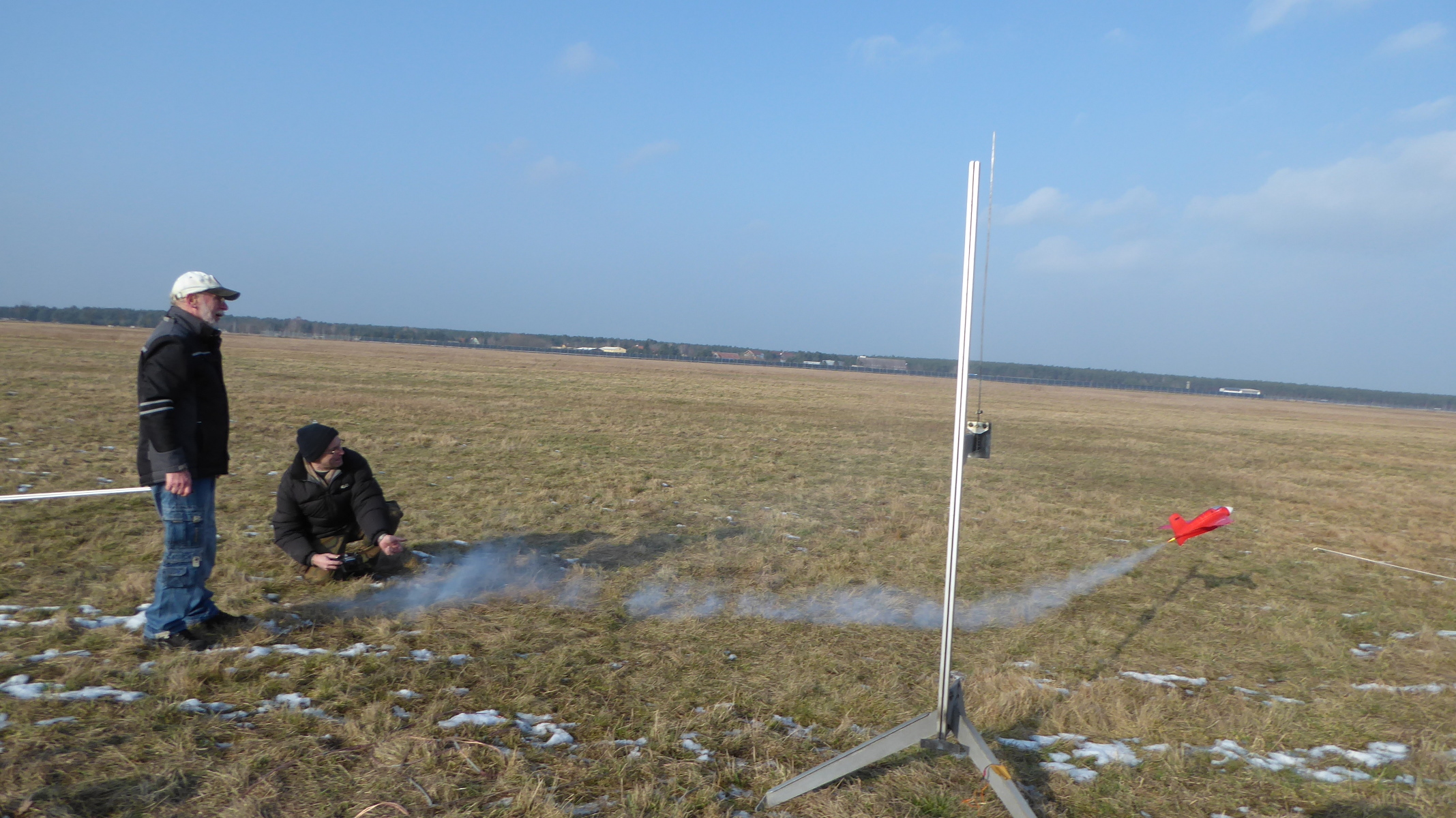

Also beim 1. TFT in diesem Jahr auf der Roten Jahne haben Rolli und ich uns mal mit unseren
Me-163 als "Raketenflächenflieger" versucht.
Naja, leider nur mit sehr geringem Erfolg.....

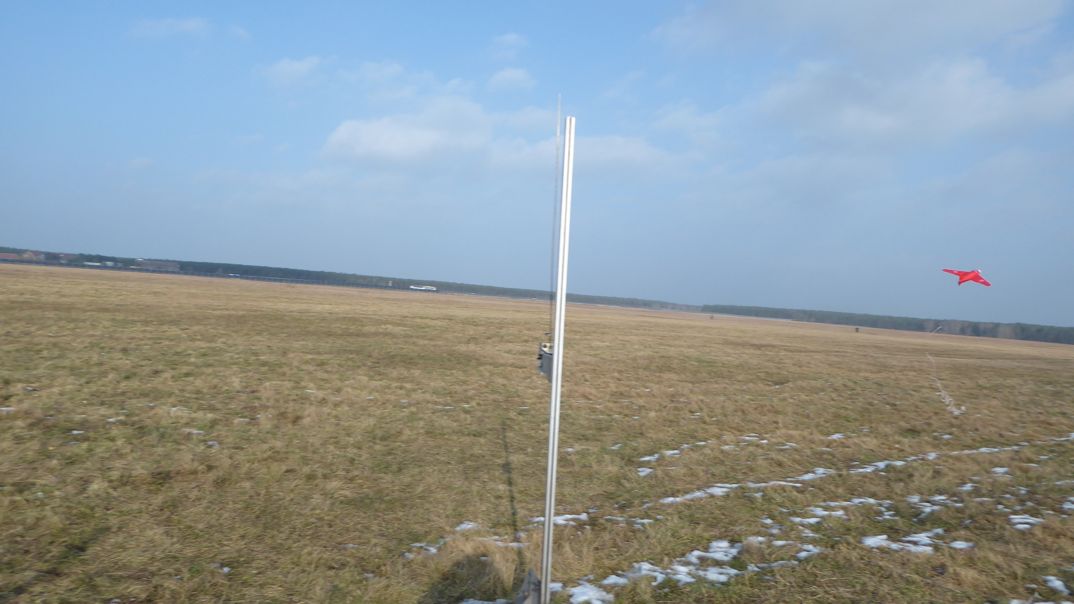

Nach einigen nicht gerade sehr erfolgreichen Flugversuchen unsere Me-163 im Flug zu kontrollieren, haben wir leider feststellen müssen das ist wohl nicht unbedingt unsere Ding....
Beiträge: 5506
Beitrag 7642127 [Alter Beitrag12. Februar 2018 um 22:29]
Wir sind uns einig, wir belassen es einfach bei den Test`s vom Wochenende und "motten" unsere Me-163 ein....

Natürlich nicht! Sondern "nur" im flachen Winkel mit Gummiseilkatapult (siehe Foto)
plus Klima D3. Aber es zeigte sich, das dies doch einiges an Übung verlangt, um eine
Me-163 mit Raketenantrieb im Flug zu kontrollieren und davon waren wir realistisch betrachtet doch recht weit entfernt.......roll eyes (sarcastic) fg
