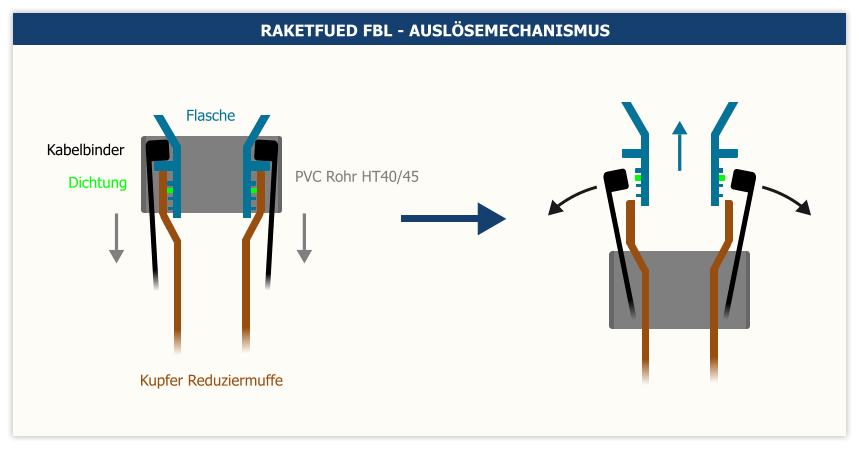

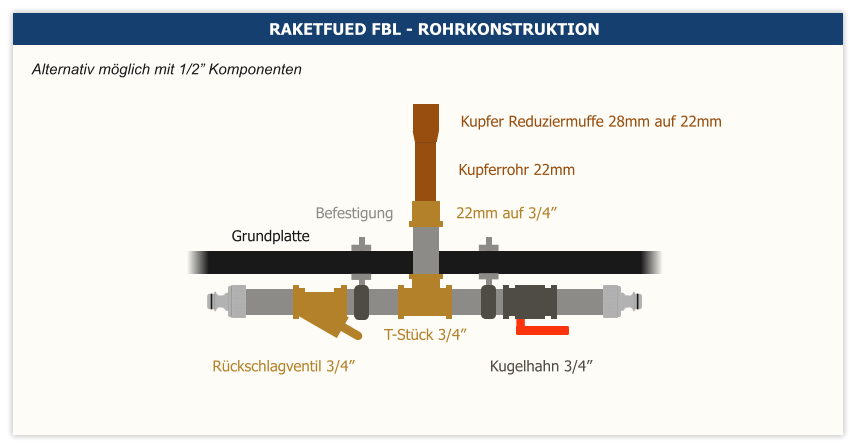

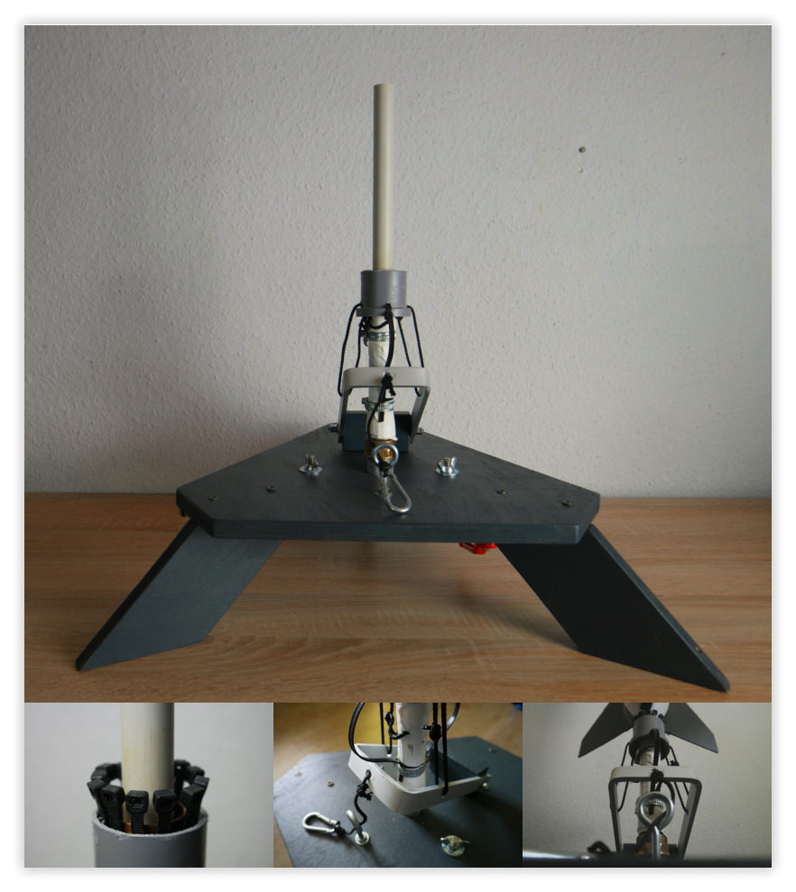

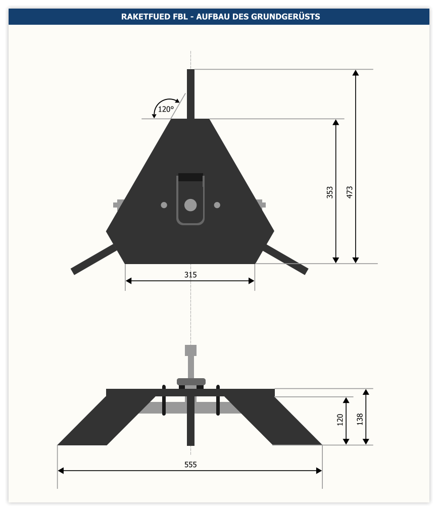

Hallo zusammen,
im Februar dieses Jahres stellten wir unsere neue Startrampe fertig.
Sie basiert auf verschiedenen Coppertube-Launchern (unter anderem hier aus dem Forum und von dieser Webseite), die vom DTMS-Raketenteam miteinander kombiniert wurden.
Der Vorteil eines Full Bore Launchers (auch oft Cable-Tie-Launcher genannt) ist bekanntlich, dass eine möglichst große Austrittsöffnung genutzt werden, was in einer größeren Beschleunigung resultiert.
Hier sind einige Zeichnungen / Bilder zum Aufbau der Rampe:
Weitere Infos zur Startrampe gibt es auf unserer Webseite

Beitrag 7637689 [Alter Beitrag29. März 2016 um 17:20]
Sieht sehr gut aus!
Ich persönlich bin kein Freund des Dreibein-Gestells mehr. Das steht zwar gut, aber in einem Fall ist mal bei einem Drucktankplatzer eines der drei Beine zerbrochen ...
Ich bevorzuge daher das Lattenkreuz, habe allerdings dafür auch genug Platz im Auto.

Beitrag 7637739 [Alter Beitrag01. April 2016 um 07:29]
Hallo Achim,
also bei unser Startrampe kann ich mir das ehrlich gesagt kaum vorstellen.
Wie dick war denn das Holz?
Für ein Lattenkreuz ist bei uns auch der Boden viel zu uneben.
Julian

Beitrag 7637741 [Alter Beitrag01. April 2016 um 07:52]
Julian,
Das war eher eine generelle Aussage. Ich wollte damit darauf hinweisen, dass bei einem Platzer enorme Kräfte wirken.
Bei Eurer Rampe scheint mir die schwächste Stelle bei der Anschraubung der Füße zu liegen. Das könnte wohl in dem Fall ausreißen. Aber man kann dann ja einen neuen Fuß anschrauben.

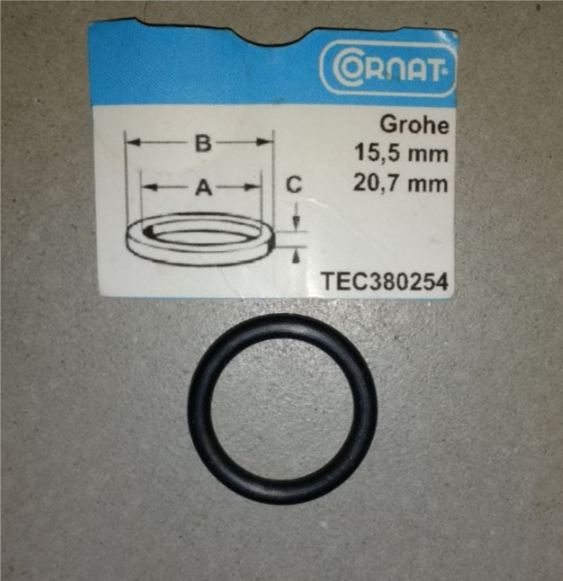

in eurer Anleitung schreibt ihr, dass ihr O-Ringe mit 15 mm Durchmesser benutzt?!
Hat das einen tieferen Sinn? Warum keine 20 mm Ringe, die würden doch besser auf
die Flasche passen?
Gruß Stefan

Beitrag 7642197 [Alter Beitrag18. Februar 2018 um 10:59]
Original geschrieben von Stefan Meyer
Hallo Julian und Co,
die Flasche passen?
Gruß Stefan
Generell habt ihr echt sagenhaft gute Anleitungen auf eurer Website!!
Waren für meine Projektwoche eine große Hilfe und Anregung.
Hallo Stefan, vielen Dank für das Lob!
Wir verwenden diese Gummiringe mit dem kleinen Durchmesser, da wir beim Start verhindern wollen, dass diese von der Flasche herunter rutschen. Größere Durchmesser sollten an sich aber auch funktionieren.
Julian von Raketfued-Team

Beitrag 7642199 [Alter Beitrag18. Februar 2018 um 13:46]
Theoretisch ja,
aber praktisch bekomme ich die Rakete dann nicht mehr in den Launcher
(Habe es gerade probiert).
Zumindest müsste man dann wohl eine dünnere Fadenstärke verwenden.
Die 15 mm-O-Ringe sind die von Gardena, korrekt?
Gruß Stefan
RaketfuedRockets
RaketfuedRockets
Registriert seit: Sep 2012
Wohnort: Am Startplatz
Beiträge: 278
Beitrag 7642207 [Alter Beitrag18. Februar 2018 um 19:45]
Hallo Stefan,
wir haben die Dichtungsringe direkt im Baumarkt und nicht bei Gardena gekauft.
Hier ein Bild von denen, die wir aktuell verwenden:
Julian
