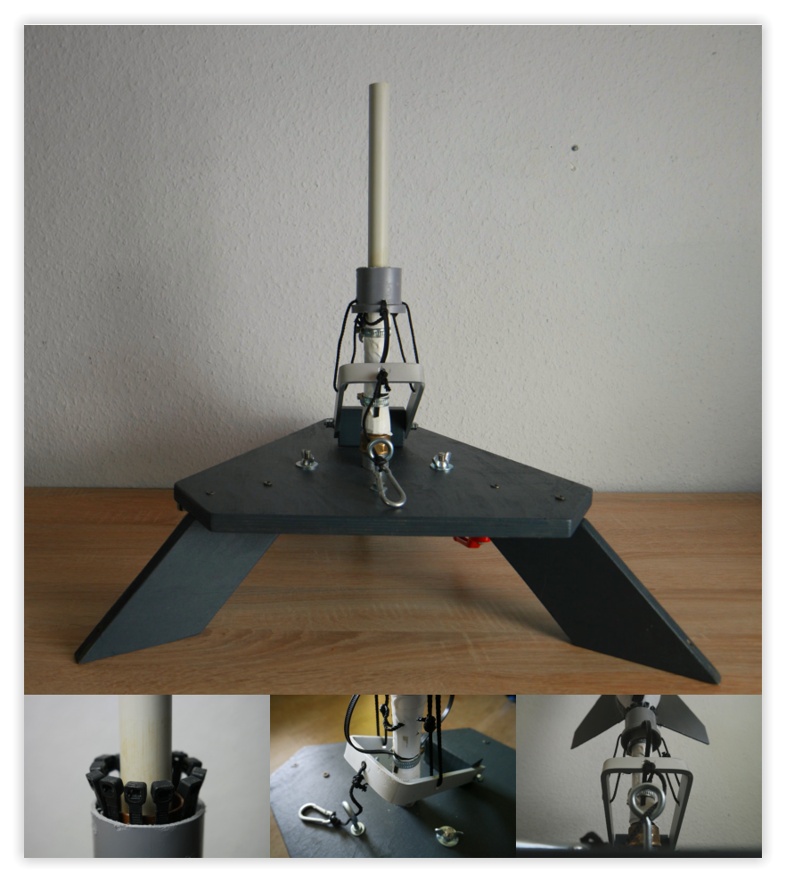

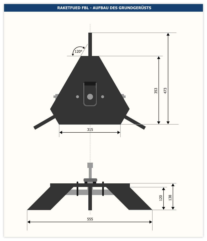

Hallo zusammen,
im Februar dieses Jahres stellten wir unsere neue Startrampe fertig.
Sie basiert auf verschiedenen Coppertube-Launchern (unter anderem hier aus dem Forum und von dieser Webseite), die vom DTMS-Raketenteam miteinander kombiniert wurden.
Der Vorteil eines Full Bore Launchers (auch oft Cable-Tie-Launcher genannt) ist bekanntlich, dass eine möglichst große Austrittsöffnung genutzt werden, was in einer größeren Beschleunigung resultiert.
Hier sind einige Zeichnungen / Bilder zum Aufbau der Rampe:

Beitrag 7637689 [Alter Beitrag29. März 2016 um 17:20]
Sieht sehr gut aus!
Ich persönlich bin kein Freund des Dreibein-Gestells mehr. Das steht zwar gut, aber in einem Fall ist mal bei einem Drucktankplatzer eines der drei Beine zerbrochen ...
Ich bevorzuge daher das Lattenkreuz, habe allerdings dafür auch genug Platz im Auto.

Beitrag 7637739 [Alter Beitrag01. April 2016 um 07:29]
Hallo Achim,
also bei unser Startrampe kann ich mir das ehrlich gesagt kaum vorstellen.
Wie dick war denn das Holz?
Für ein Lattenkreuz ist bei uns auch der Boden viel zu uneben.
Julian
www.raketfuedrockets.com
Beiträge: 1544
Beitrag 7637741 [Alter Beitrag01. April 2016 um 07:52]
Julian,
Das war eher eine generelle Aussage. Ich wollte damit darauf hinweisen, dass bei einem Platzer enorme Kräfte wirken.
Bei Eurer Rampe scheint mir die schwächste Stelle bei der Anschraubung der Füße zu liegen. Das könnte wohl in dem Fall ausreißen. Aber man kann dann ja einen neuen Fuß anschrauben.
laminare necesse est!
