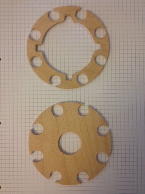

Um Ordnung in die dünnen Rohre zu bekommen, wurden zwei Sperrholzscheiben ausgesägt:
Ich weiß, das schreit förmlich nach einem Laser-Cutter oder einer CNC-Fräse, aber wenn man das nicht hat, müssen eben die konventionellen Mittel wie Säge, Feile, Bohrer usw. ran. Zum Glück hat das keine tragende Funktion.

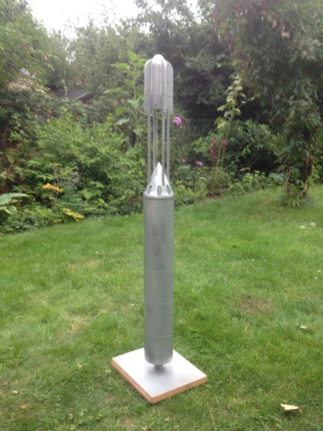

Beitrag 7638693 [Alter Beitrag17. August 2016 um 18:01]
So sieht das jetzt lackiert aus:
Deutlich sind die Lufteinlässe der zur Stabilisierung dienenden Rohre zu sehen.
Beim P1-Flugtag soll sie dann starten.
