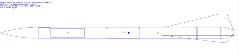

Gestern habe ich mich mal an den Bau einer neuen Rocket gemacht, eine 138 cm lange mit 6,7 cm Durchmesser.
Verwendet werden Papprohre von Klima, die Fins sind aus 1mm GFK, und im Heck sitzt ein 29mm-Motor. Sie soll vor allem für F/G Motoren sein.
Das Design ist eine eigene Idee, ich wollte mal was mit großen Fins bauen. Das Heck wird mit Boattail gebaut, außerdem sitzt da ein Retainer aus eigener Fertigung drin.
Der Retainer sitzt auf dem 29er Rohr, er ist aus Alu und hat ein M32x0,5 Gewinde. Die Kappe lässt sich leicht aufschrauben und hat eine Rändelung um sie griffiger zu machen.
Da das Heck schräg werden soll habe ich mir aus Spanten und ein Stück Rohr einen Becher gebastelt, den ich mit 2K-Schaum fülle. Nach dem Aushärten wird das dann spitz zugeschliffen.

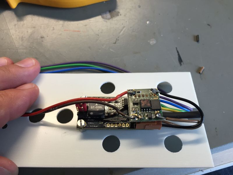

Die Silverstar ist soweit flugbereit :-)
Alles verklebt, im Inneren arbeitet ein Simply mit Magswitch.
Ich bin beim Bau der Ebay auf eine praktische Idee gekommen, wie man den Magswitch beefstigen kann:
Einfach mit doppelseitigem Klebeband auf den Stecker kleben!
Vielleicht schaffe ich es noch sie zu lackieren bis zum RJD, aber ich neige ja immer dazu sie erst mal nackig zu fliegen...
