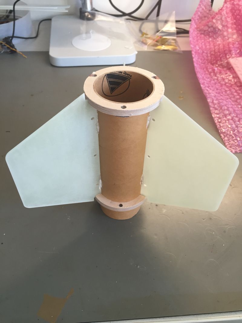

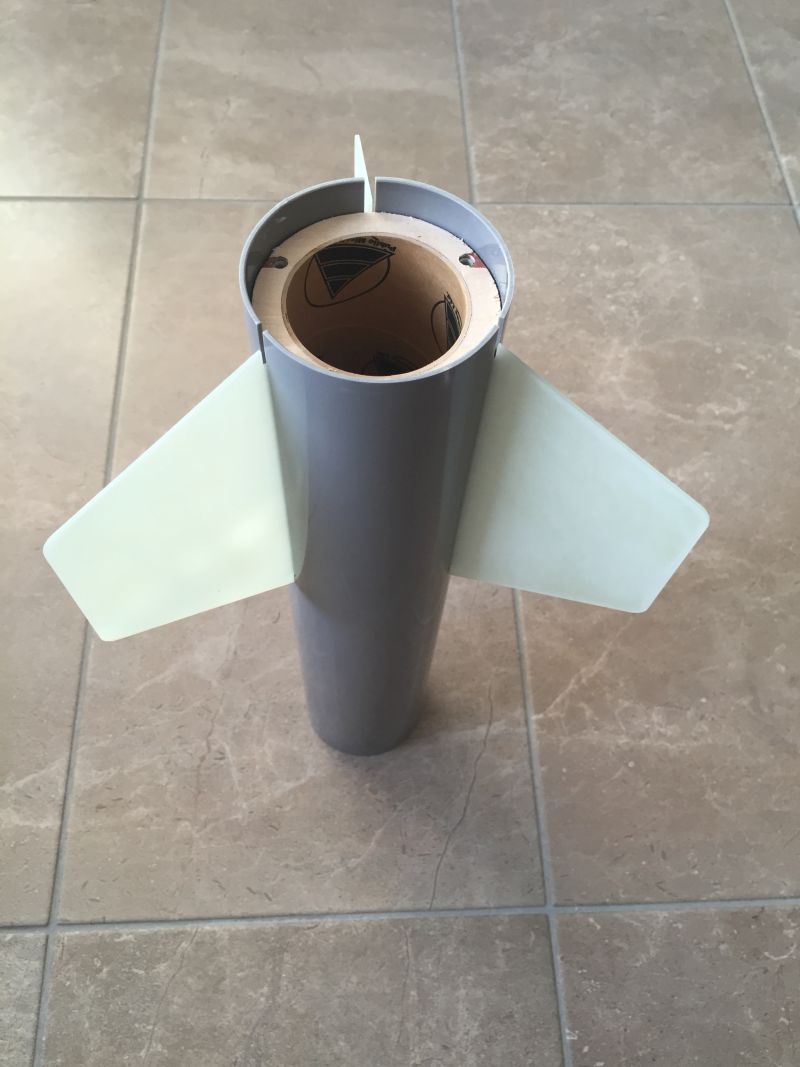

Wie gehabt habe ich mir wieder eine Fin-Sektion aus 1.5mm-GFK-Flossen und zwei Spanten gebaut.

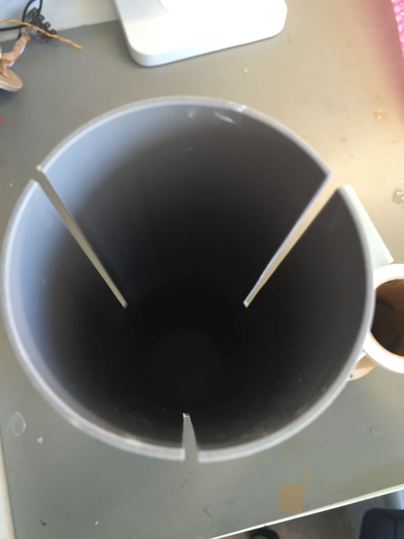

Das Paket schiebe ich in ein geschlitztes 76mm-Rohr (QT).

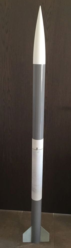

Die Nutzlastsektion ist auch fast fertig, zusammengebaut sieht es nachher so aus, ist aber alles noch locker und muss noch verklebt werden.
