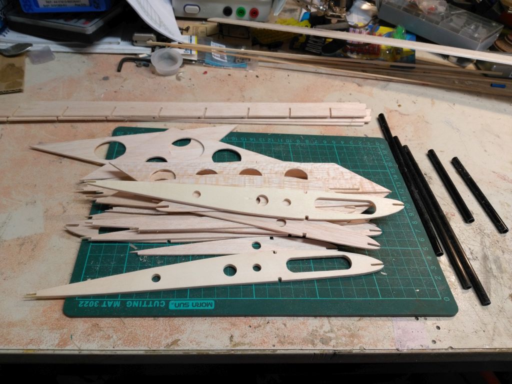

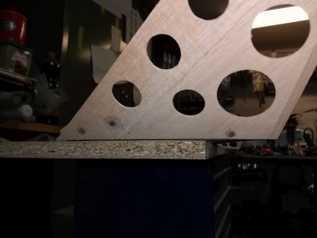

An den Anfang setzte der Herr des Modellbaus das Schleifen. Irgendwie schön, so etwas habe ich vor fast 30 Jahren zum letzten Mal gemacht.

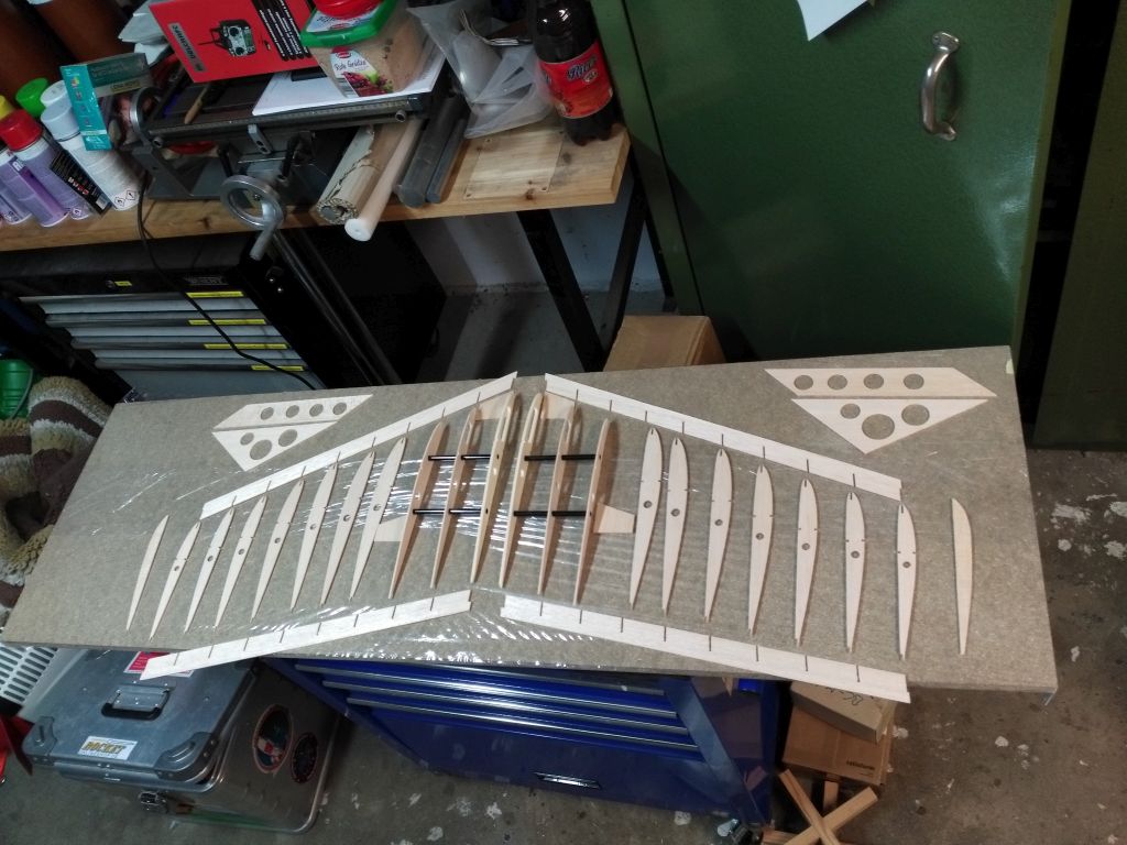

Dann dürfen die Teile schon mal probeliegen...

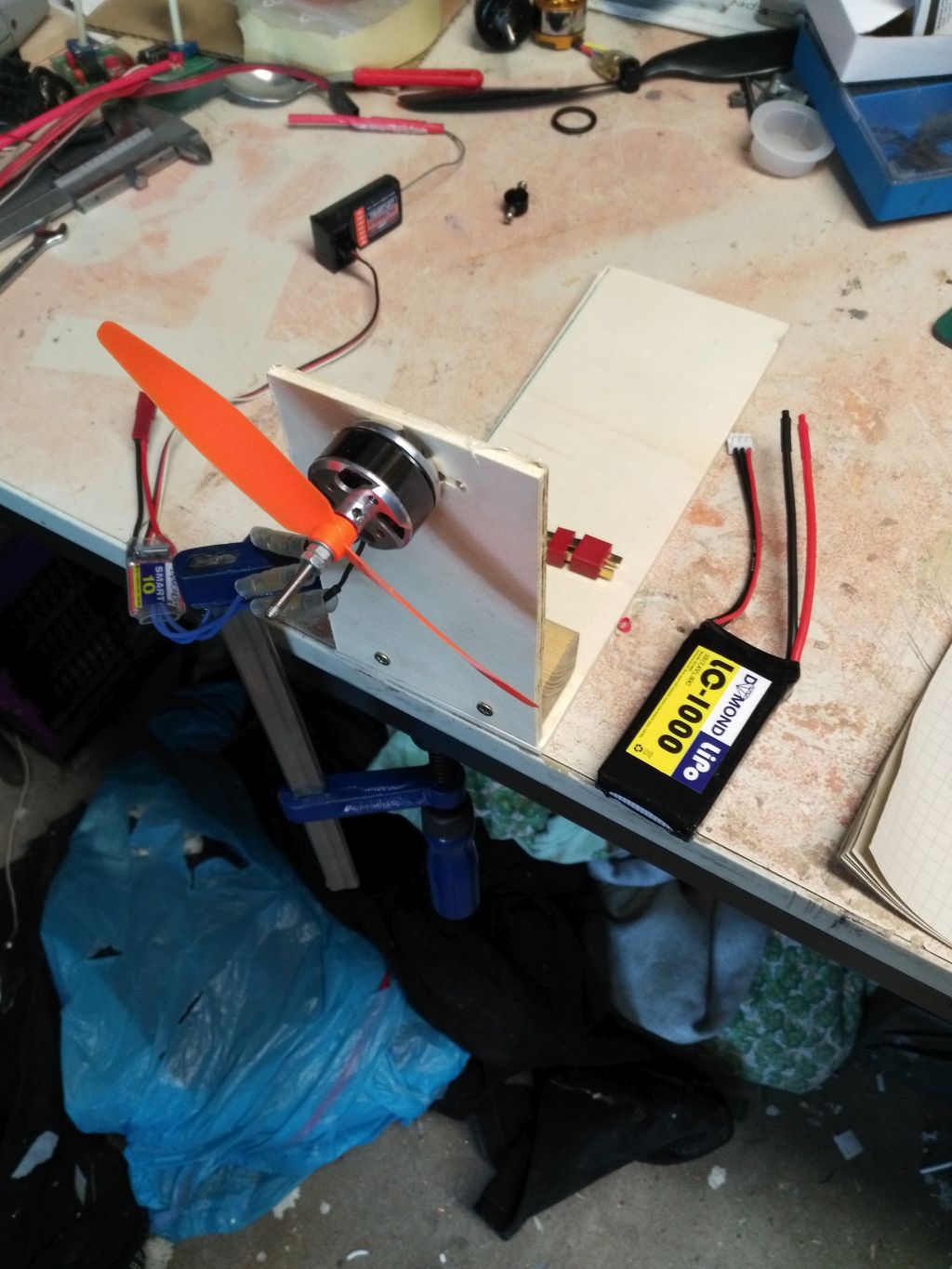

Und der E-Antrieb lief auch schon mal Probe: Ein GWS 2205/15T mit GWS6043, reicht für 8 Minuten Vollgas an einem 1000mAh Lipo.
Bisher läuft es gut, ist ja auch (noch) kein Hexenwerk. Einzig die Steckung passte nicht zusammen, aber eine Email zum/vom Lieferanten und das Problem war gelöst, ich musste mich nur trauen die Kohlerohre anzuschleifen...

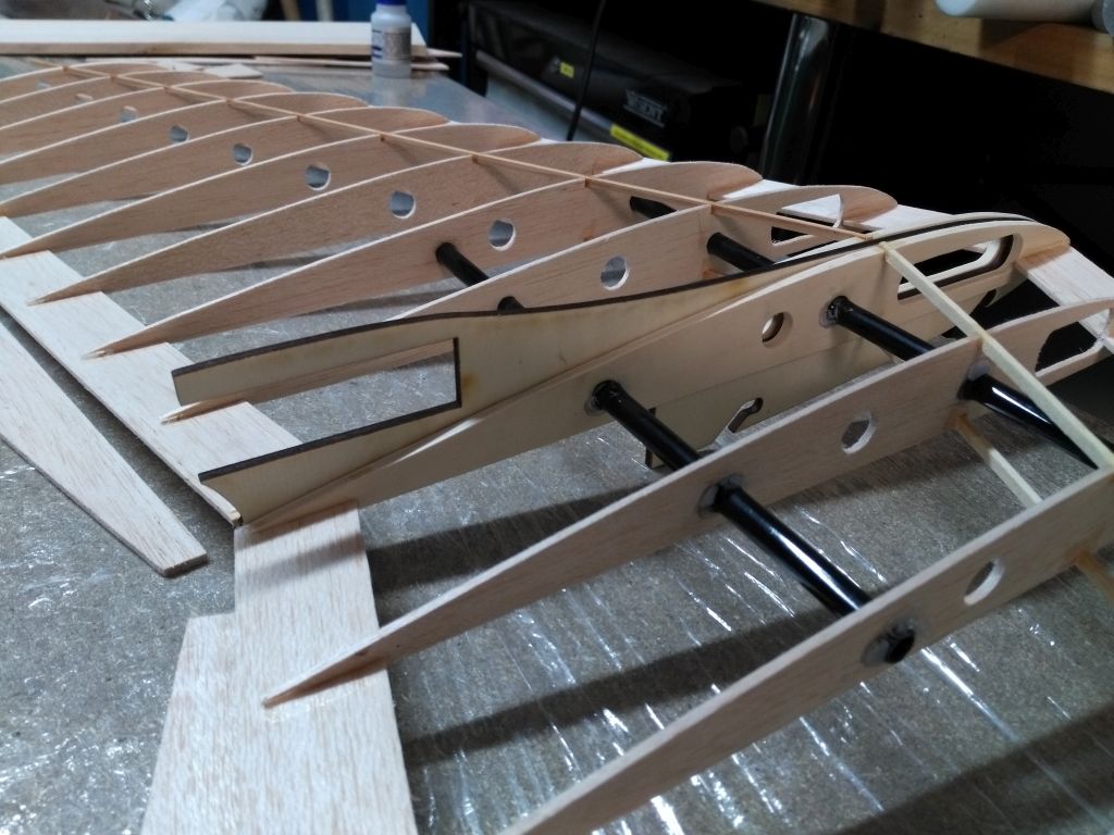

Es gibt einige Fortschritte, die Einzelteile wurden verklebt. Ein ganz wichtiger Tipp zum Bau des Dizzy Bird 2.0 ist es, alle Einzelteile zusammen zu legen, und dann erst zu verkleben. Leider habe ich den Tipp auch nicht so beherzigt, vielmehr habe ich die Flügelhälften nacheinander montiert, das führte dann dazu, das ich die Ausrichtung der Steckungsrohre aufwendig nacharbeiten musste.
Aber nun passt alles.

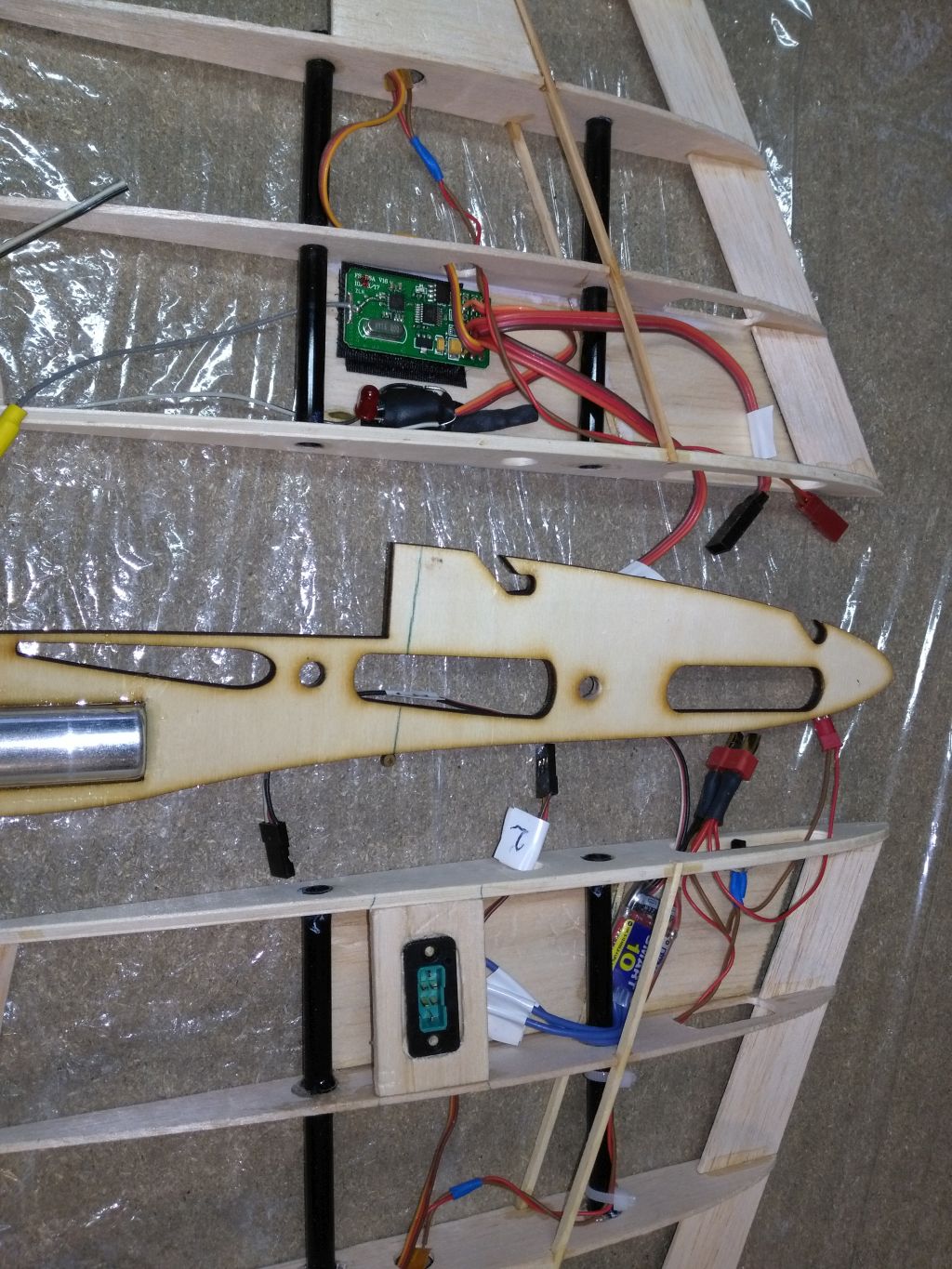

Nun geht es also bald an den Einbau der RC Komponenten. Ich möchte versuchen sowohl die elektrische Variante, als auch die Motorisierung mit Raketenantrieb mit dem gleichen Spant zu machen. E-Motor und Raketenmotor haben das gleiche Gewicht, das ist schon mal gut! Allerdings sitzt der Schwerpunkt des E-Motors 36mm weiter hinten, als der des Raketentreiblings. Ich hoffe das mit der Position des Akku ausgleichen zu können, da muss ich rumprobieren. Des weiteren werde ich die Ruder im inneren Bereich etwas einkürzen müssen um Platz für den Quirl zu schaffen. Ich halte das nicht für tragisch da der zu kürzende Bereich klein ist und die meiste Ruderwirkung eh von weiter außen kommt.
Mal sehe ob mein Plan in der Realität funktioniert....

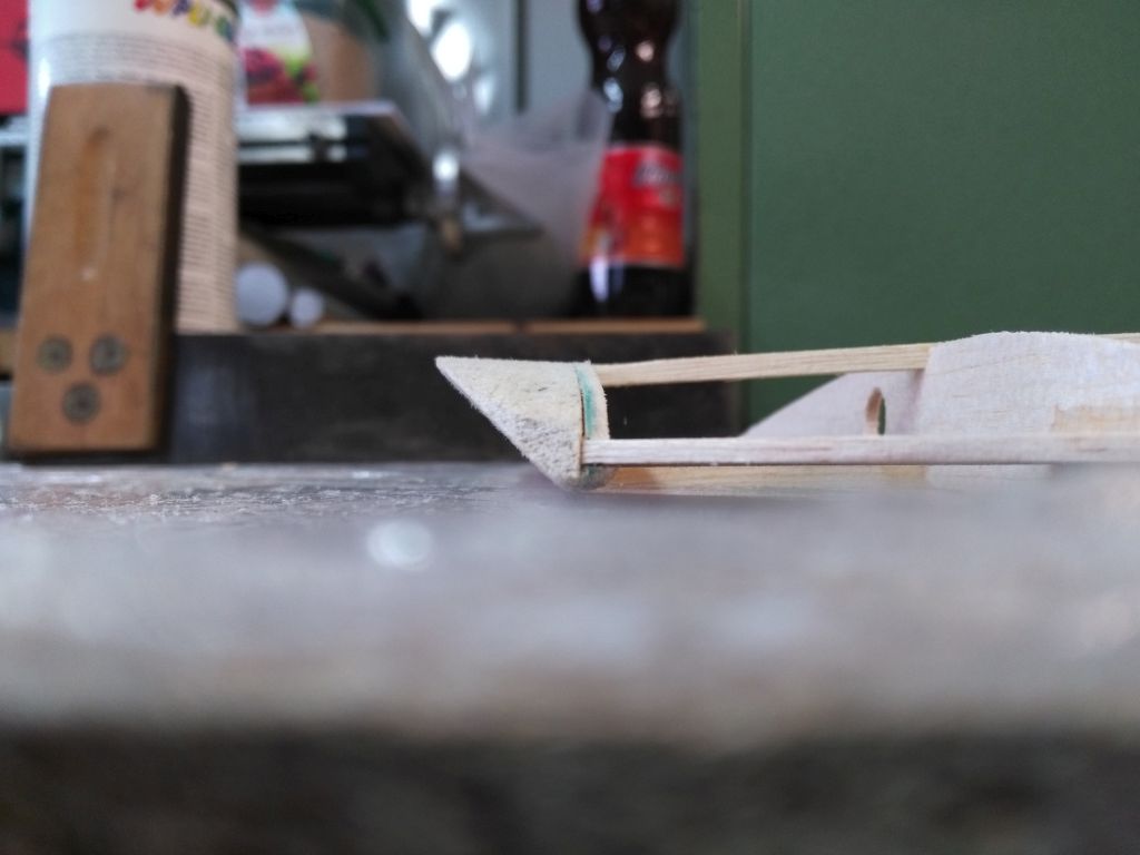

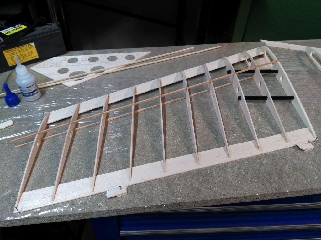

Ich habe die Randbögen durch Teile aus massiv Balsa ersetzt. Ich beabsichtige die Winglets mit Magneten zu befestigen, dafür brauche ich aber mehr "Fleisch" in das die Magnete eingeklebt werden können.
Die Brettchen für den Akku und die Servos haben auch schon Platz genommen.

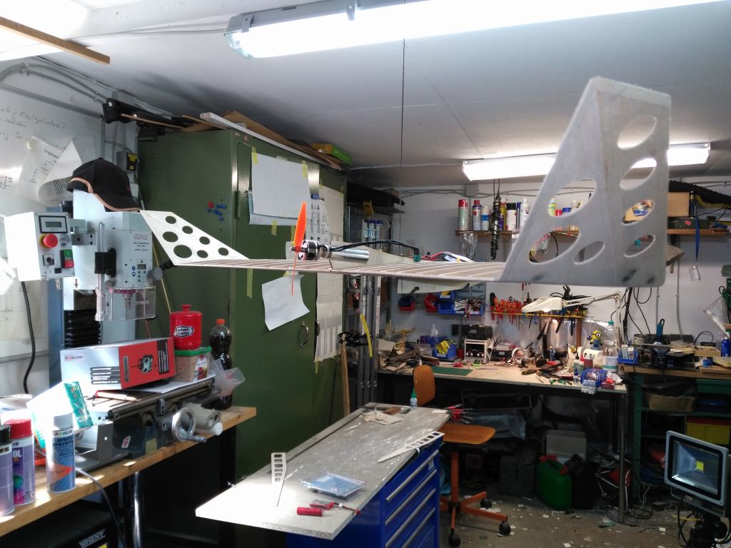

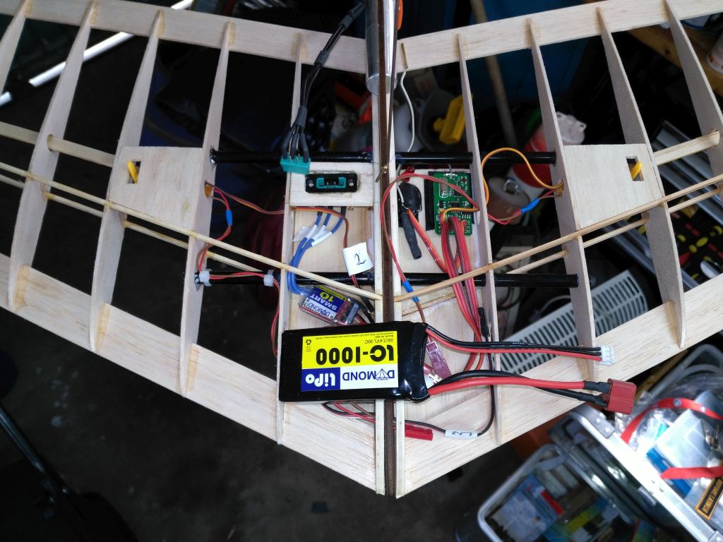

Heute hat mein Dizzy sein Innenleben verpflanzt bekommen. Da ich ja eine Eierlegende Wollmilchsau baue, ist sein BMI wohl etwas höher als bei anderen. Macht nix, passt zu mir... wink
Meine Idee die Winglets mit Magneten zu befestigen klappt auch, je drei Magnete im Winglet und im Randbogen, D=5mm und 2mm dick, hält sehr gut. Mal sehen ob sie auch im Flug halten... roll eyes (sarcastic)
Tja, im Grunde kann jetzt bespannt werden. Davor gruselt es mich ein wenig.

Ging weiter heute.
Zunächst mal auswiegen die Schüssel. Mit E-Motor und 1000er Lipo exakt in Waage.
Mit Raketenmotor und 500er Lipo leicht kopflastig, bleibt erst mal so.
So sieht das Maschinendeck nun aus.

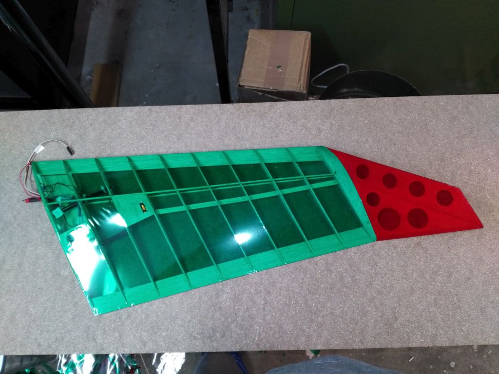

Und dann kam das neue bunte Kleid drauf
Da muss ich morgen nochmal los, habe zu wenig Folie gekauft... angry
