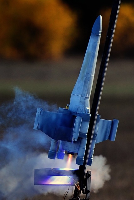

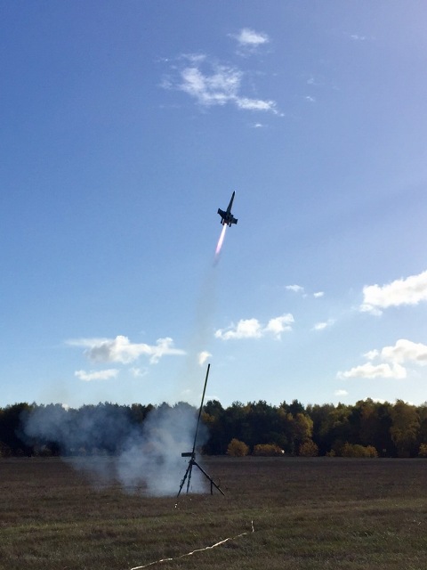

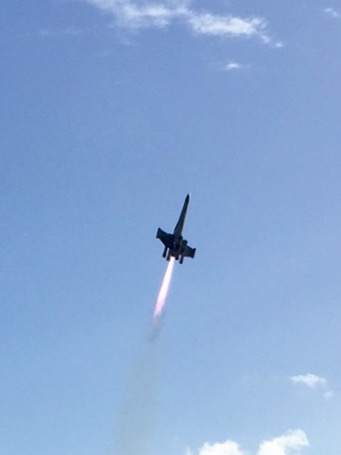

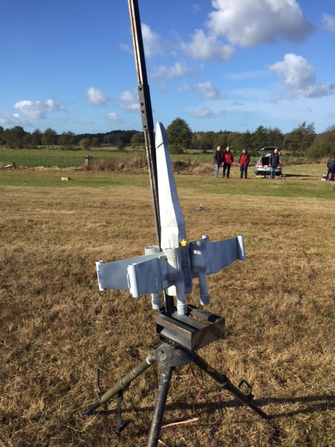

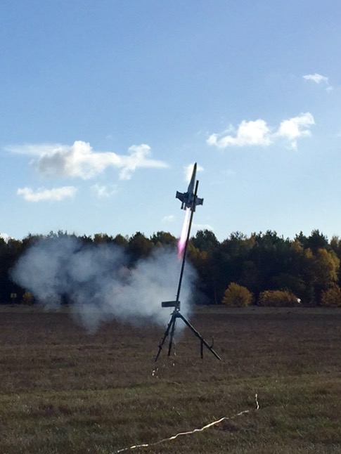

Der Volsständigkeit halber möchte ich noch ein paar Bilder vom Erstflug im Nov.2016 anläßlich des Hanse TFT nachreichen.Danke an Tom für die schönen Bilder
Erstflug auf einem 29mm AT H220T als Teilnahme an der Minion-Challenge.
Ich bin mir auch nicht ganz sicher ob der Erstflug nicht diesen unglücklichen Verlauf genommen hätte, wenn nicht der Minion, sondern die R2 Einheit die Kontrolle über den Fighter gehabt hätte.....
Wie auch immer, prinzipiell ein Bilderbuchflug, Trennung am Gipfelpunkt und dann, kein Fallschirm....
Aufschlag auf der Wiese und ein unbeschreibliches Trümmerfeld. Ist halt ne Menge dran, was dann auch abbricht.
Im Nachhinein war es menschliches Versagen.
Die Shroudlines des Fallschirms waren länger als das Stück Schockleine zwischen Heckteil und Anknüpfpunkt Fallschirm.
Der Schirm konnte gar nicht rausgezogen werden, weil in jede Richtung vorher die Schockleine stramm war..... nicht nachgedacht, Lehrgeld bezahlt.

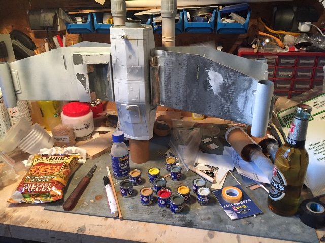

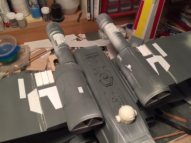

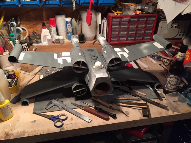

Schoin schiet, ein Flügel gebrochen, Kupplerrohr gebrochen, drei von vier Triebwerken ab, beschädigt oder zerstört, der Minion-Pilot vermisst.
Aber Reaktor, Cryogenic Power Cell, Waffensysteme intakt. Kein Totalschaden.
Der Astromech war bei der Schadensanalyse endlich mal eine große Hilfe und hat desweiteren auch viel zu meiner Motivation beigetragen.
Ein paar Biere später sah das alles auch nur noch halb so schlimm aus.

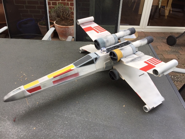

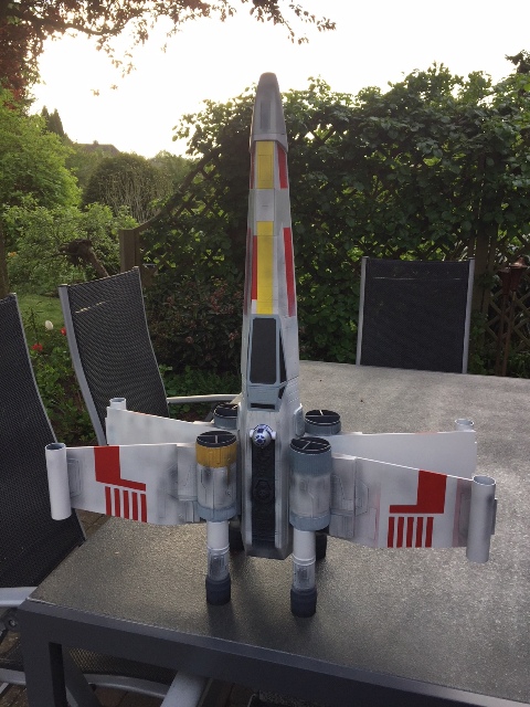

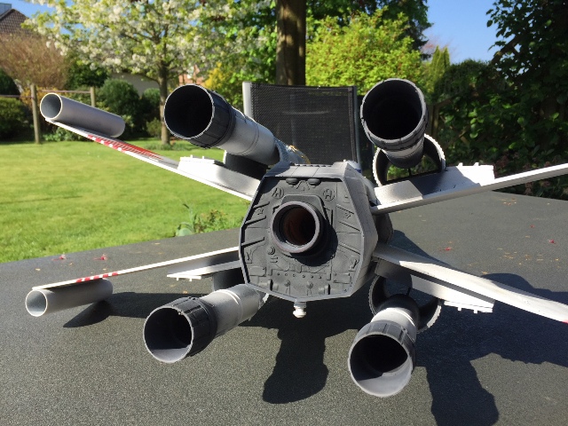

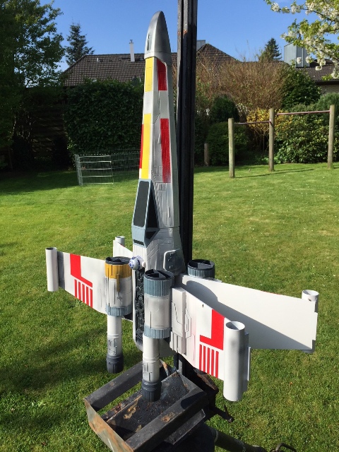

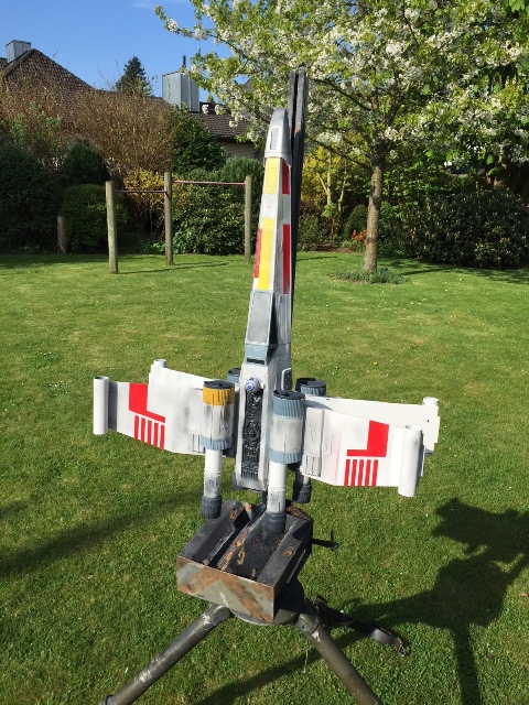

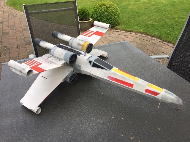

Und anlässlich des anstehenden RJD´s 2018 und der Tatsache, das ich es tatsächlich geschafft habe, die Kiste wieder hinzukriegen, (gestern gabs Klarlack) will ich hier noch ein paar aktuelle Bilder spoilern:
Soll dann auf einem 29mm AT H268R fliegen, bin noch auf der Suche nach einem RMS 29/360er Casing leihweise oder käuflich, passender 36" Fallschirm ist jetzt vorhanden.
