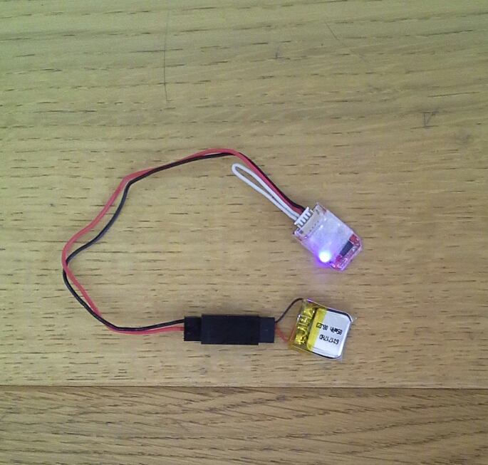

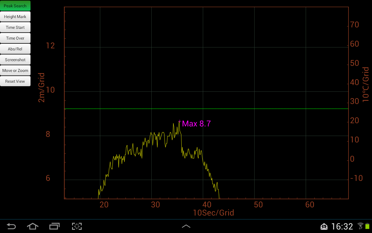

Ich bin aus dem Urlaub zurück und habe mal kurz den Altimeter von HK mit dem Bluetooth Adapter getestet.
Funktioniert sehr gut. Die Messung habe ich im Haus gemacht. Altimeter und Lipo wiegen zusammen 5 g.

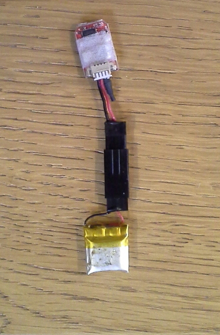

Ich habe die Leitungen noch etwas gekürzt.

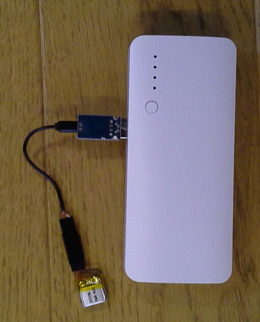

Geladen wird der Lipo (85 mAh) mit einer Powerbank.
Die gibt es natürlich deutlich kleiner als die abgebildete.
Diese hat 13000 mAh, Output: 5 V / 1 A, drei USB Ports

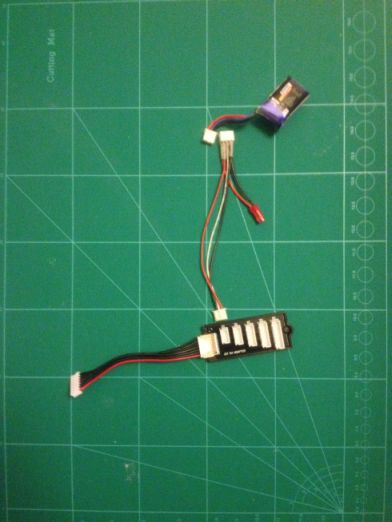

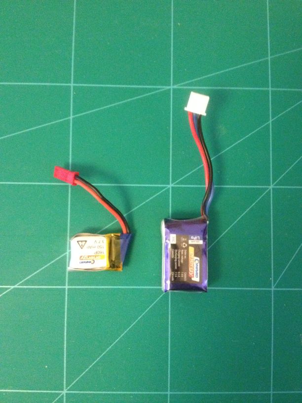

Mein "Hausstandard" sieht so aus:
Für 3,7 V BEC-Stecker/Buchsen, für 7,4 V sogenannte "Balancer"-Stecker/Buchsen.
Die sind nicht ganz so sperrig wie die Servo-Buchsen/Stecker, und ich kann nichts verwechseln. Die Buchsen der gekauften Lipos sind ja sowieso meist exotisch/ungenormt, so dass man sich andere anlöten muss.
Was hast Du da für ein Ladegerät mit Eingangsspannung 5 V?

Das Ladegerät ist von Hobbyking.
Input 5 V über USB für 1S Lipos bis max. 500 mAh. Kostet ca. 3 EUR.
Wenn Du "1S Lipo USB" bei ebay eingibst, findest Du da auch diverse Angbote.

Das ist das Kabel, das ich mir zum Anschluss des 7,4-V-Lipos an den Balancer einerseits und an die Ladebuchsen (über BEC) gelötet habe.
