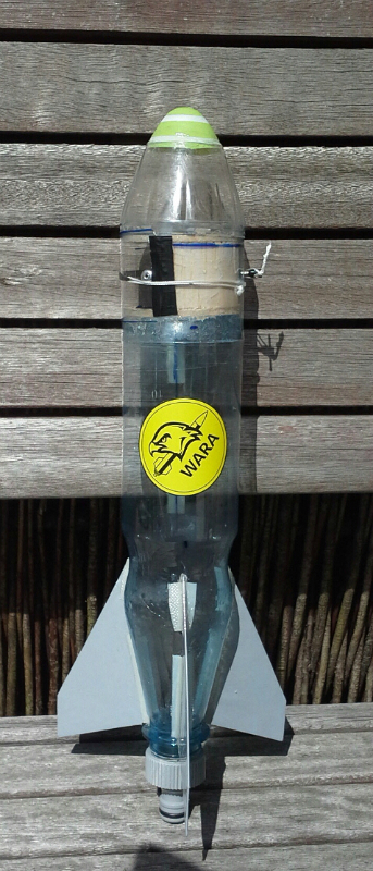

Hallo zusammen,
ich habe mal eine neue Rakete gebaut.
Dieses Mal nur 0,5 l Drucktank. Wäre passend für den Höhenrekord-Wettbewerb in der Klasse 1A.
Die Rakete wiegt 85 g und hat eine Fallschirmkammer mit Tommy Timer.

Technische Daten:
Durchmesser: 60 mm
Länge: 378 mm
Gewicht: 85 g
Finnen: 1 mm Balsaholz mit CFK Kante und Bügelfolie
Düse: Gardena Standard 9 mm
Fallschirmkammer: Tommy Timer, PET-Auswurffeder
Spitze: Aufgesteckt mit Platz für Altimeter
Die Finnen habe ich dieses Mal anders befestigt.
Ich habe 80 g GFK Gewebe auf die eine Seite eines beidseitigen Klebebands geklebt.
Dann daraus 1 cm breite Streifen geschnitten und diese der Länge nach gefaltet.
So ergeben sich lange Winkel. Damit habe ich dann die Finnen angeklebt.
Nach dem Ankleben habe ich das GFK auf dem Klebeband mit 5 min Epoxidkleber eingepinselt. Das macht einen sehr stabilen Eindruck und es ist leicht.
Abschließend werde ich dann noch einen Fallschirm nähen.
Marcel

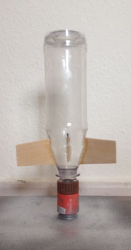

Ich entschied mich für die 0,5-Literflasche von Lift. Die Finnen stellte ich aus 2 mm Abachi-Holz her, ohne weitere Verstärkung. Das ist etwas härter als Balsa und bricht daher nicht so leicht an der Faser. Die Finnen wurden zunächst mit UHU Hart geheftet und dann mit Pattex Special (Glas, Spiegel & Metall) geklebt.
Das sah dann so aus:

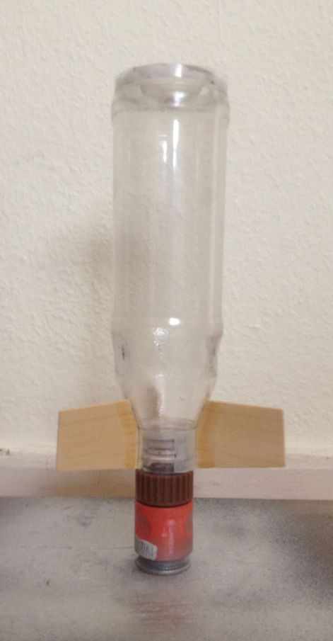

Mit der Stabilität war ich aber beim Schwingtest noch nicht zufrieden. Daher wurde ein PET-Ring geklebt, der über das Gewinde und den runden Steg bis an den Flaschenhals geschoben und festgeklebt wurde. Jetzt hat man auch noch den Vorteil, dass die neuen Finnen gerade Klebekanten haben. Darüber hinaus ist das Verdecken des runden Stegs noch aerodynamisch günstiger
Ergebnis:
Die Finnen rutschen also so weit wie möglich ans Ende. Siehe da, es trägt erheblich zur Stabilität bei! Bei diesen kurzen Raketen sollten also die Finnen so weit es geht am Heck angebracht werden.
Das Gewicht - noch ohne Fallschirmkammer - ist 67 g.

Hallo Achim,
Das ist doch schon ganz gut.
Ich nutze die 0,5 l Flaschen von Vilsa.
Die Fallschirmkammer inklusive Schirm und Altimeter wird den Schwerpunkt aber noch um einiges nach vorne verschieben.
Vielleicht hätten deine Finnen somit auch an der ersten Position funktioniert.
Aber möglichst weit hinten ist ja immer gut.

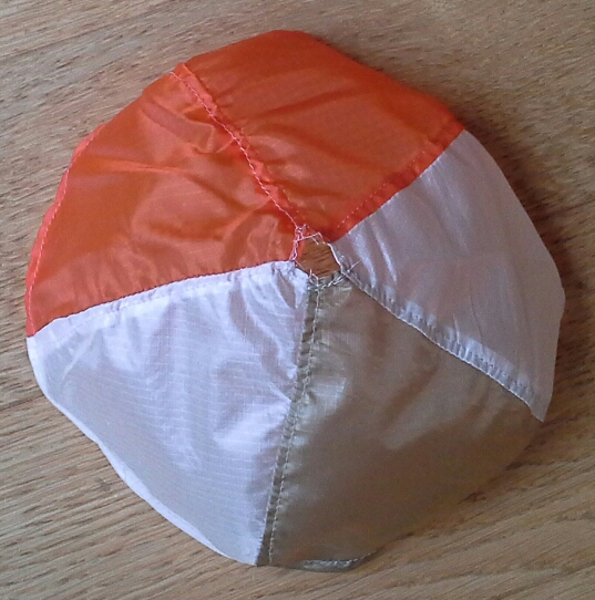

So, die Kappe ist fertig genäht.
21 cm im Durchmesser, 5 Panele.
Jetzt noch die Leinen dran, dann ist der Schirm auch fertig.

Der Fallschirm ist fertig.
Komplett mit Leinen: 6 g
Somit bin ich jetzt bei 91 g.
