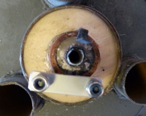

Beim letzten Flug ist ja beim Fallschirmauswurf der betreffende Motor herausgeflogen, sehr schön im Video im Einzelbildmodus zu sehen. Ich habe den Eindruck, dass durch die heißen Abgase nach mehreren Flügen die Haltefeder ihre Härtung verliert. Daher habe ich die Halterung mit zwei 3 mm Gewindestangen und einem Bügel modifiziert:

Die Aluhülsen brennen mit durch, das hilft nichts. Dann ist es besser da gleich ein Loch rein zu machen.

Dann werde ich es mal so versuchen, danke für den Hinweis!
