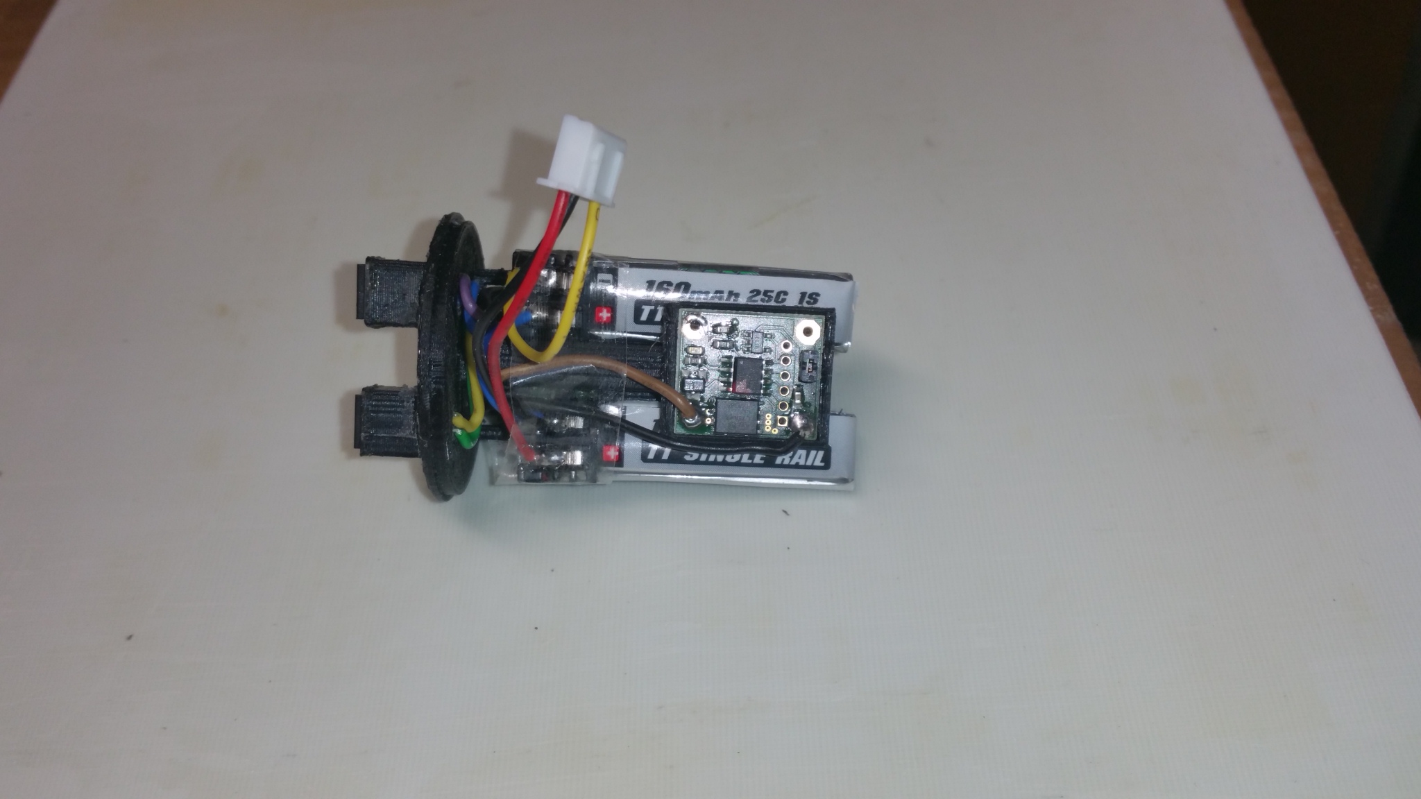

ich möchte Euch mein neues Projekt vorstellen: Eine Ebay aus dem 3D Drucker. Konstruiert habe ich das Ganze in Tinkercad.
Es handelt sich um einen Kuppler für ein BT50 Rohr plus einer Halterung für einen Altimax Simply nebst Magswitch und Akku.
Die ersten Probedrucke in PLA sahen so aus:
Ich habe keine Lösung, aber ich bewundere das Problem.

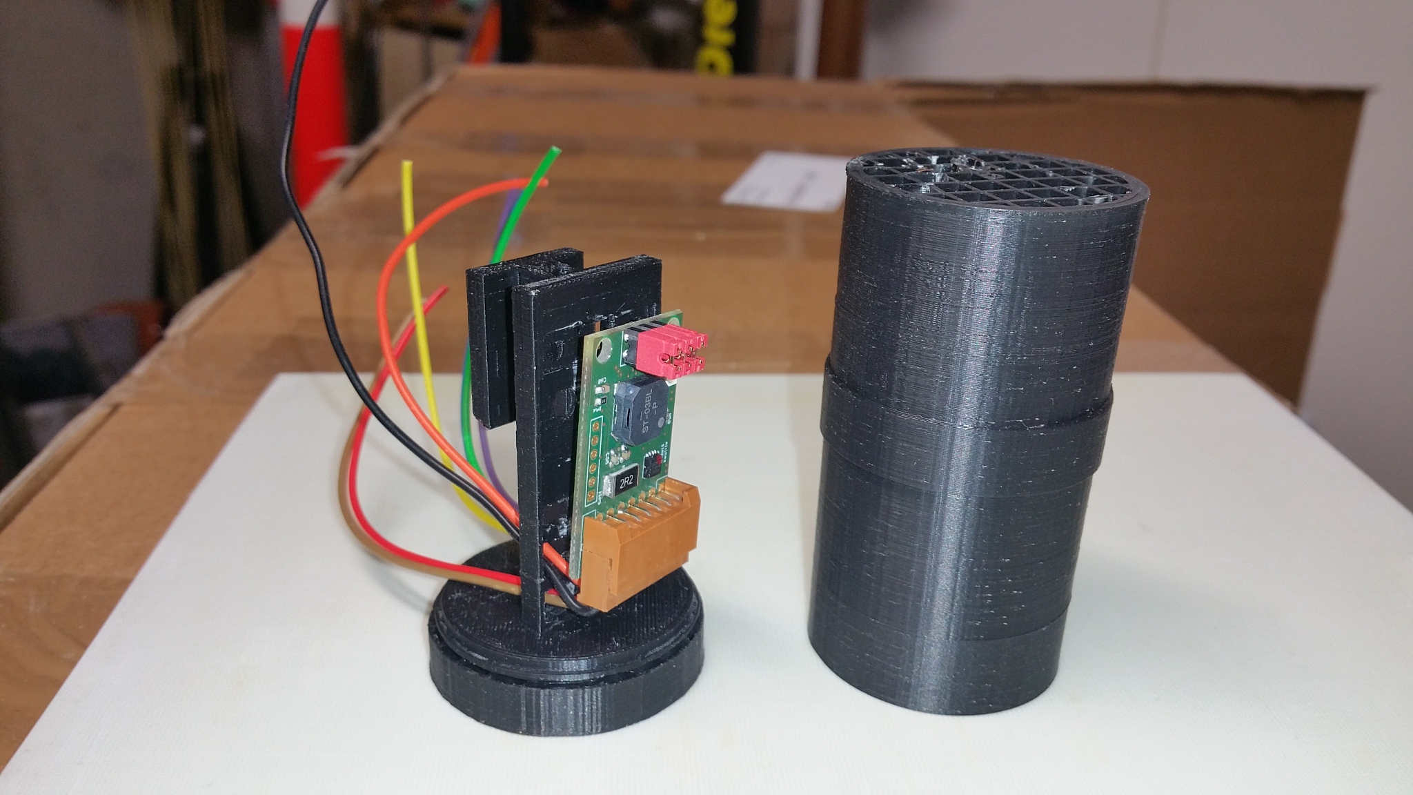

Nachdem alle Teil richtig positioniert waren habe ich den erstren Prototypen aus ABS gedruckt.
Das Ergebnis seht Ihr hier:
Die Seit mit dem Magswitch

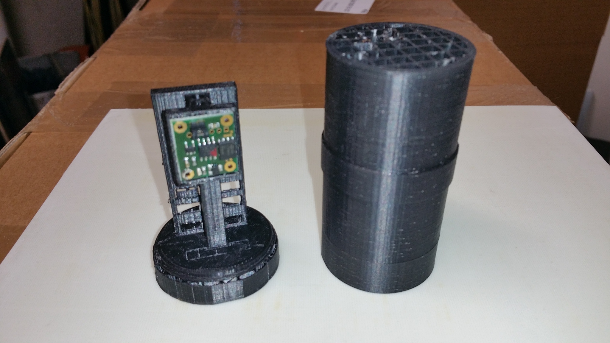

Die Altimax Seite. Beide Teile sind noch nicht vollständig vom Support befreid.

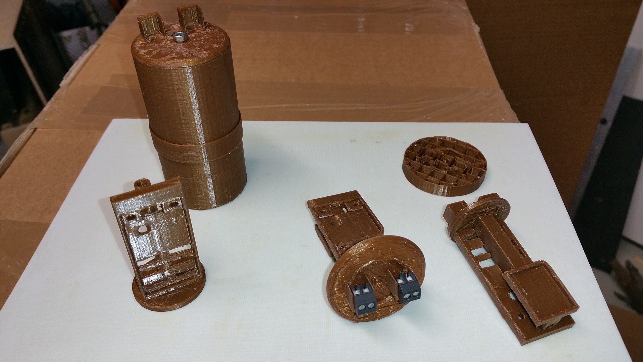

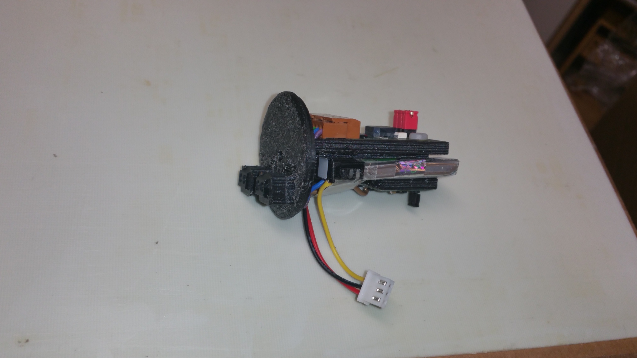

Das ist der Stand der Dinge:

Hast du bei der Ebay an ein Loch für den Druckausgleich geachtet?. Muss bei meiner auch noch eins rein bohren hatte ich beim Modellieren auch vergessen mad
Bist du der Meinung das PLA die Belastung nicht aushält?
Sonst schaut das ganze gut aus.
Wohnort: 33415 Verl
Beiträge: 1492
Beitrag 7639789 [Alter Beitrag26. Februar 2017 um 13:47]
Das Ventilloch werde ich auch bohren. Ist einfacher als das sauber zu drucken.
Die PLA Drucke sind definitiv stark genug. Ich drucke aber lieber ABS. Das ist doch stabiler. Der Kuppler wiegt jetzt bei 18% Infill 11g. Ich werde gleich mal testen wieviel eine Reduzierung auf 12% bringt.
Hier ist der Link zu der Tinkercad Datei: E-Bay
Geändert von RalfB am 27. Februar 2017 um 15:30
Wohnort: 33415 Verl
Beiträge: 1492
Beitrag 7639793 [Alter Beitrag27. Februar 2017 um 15:33]
Die Reduzierung vom Infill hat so gut wie keine Gewichtsreduzierung gebracht, der Kuppler wiegt jetzt 10,86g. Das liegt wahrscheinlich auch an dem Teil, da die gesamt Wandstärke nur 0,8mm beträgt passt da auch nicht so viel Material dazwischen.
