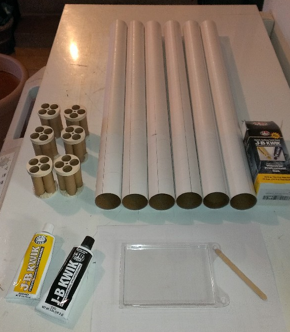

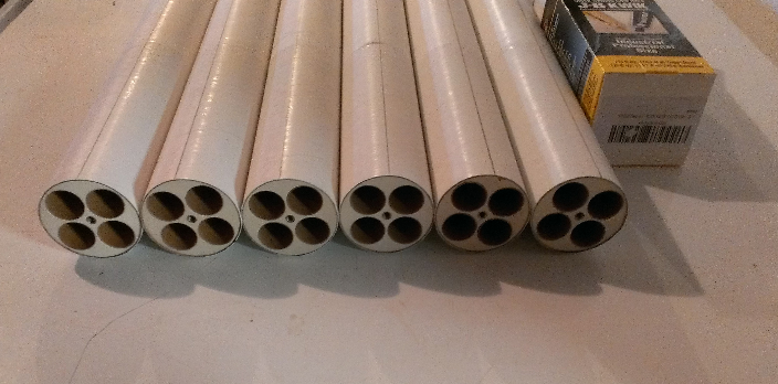

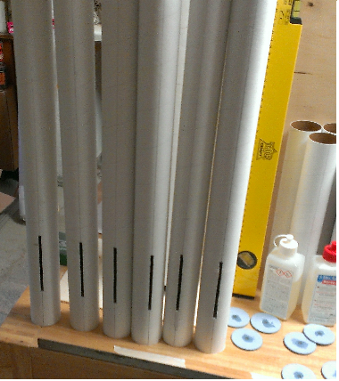

Der Bau ist mittlerweile schon weit fortgeschritten, ich komme nur mit der Doku nicht so ganz hinterher... Als erstes Mal das gesamte Material für die Motorhalterungen am Booster bereit legen:  Alles schon einkleben und nach Kurzer Trocknungszeit sieht's dann so aus: Anschließend werden alle Rohre geschlitzt, um sie später dann am Rumpf zu befestigen und den Schub von den Motoren auf die Hauptspanten zu leiten. Zusätzlich werden die Rohre dann noch der Länge nach festgeklebt:

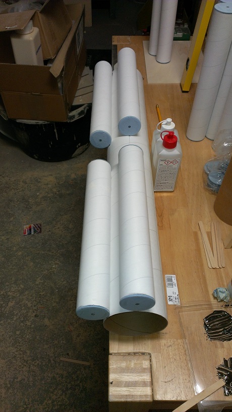

Als nächstes werden die Außentanks/Habitate/wasauchimmer an das obere Körperrohr geklebt. Ich habe dazu JB Kwik genommen, hält bombenfest, tropft nicht und man kann die Rohre gut ausrichten - bei zwölf oberen Röhren etwas fummelige Arbeit Die blauen Deckel sind übrigens Verschlußdeckel für 50mm Cakeboxen, da bin ich mal günstig an einen kleine Posten gekommen. Die passen genau auf die entsprechenden Klima-Rohre. Das Loch in der Mitte habe ich mit JB zugeschmiert und alles dann verschliffen. Hält bombig!

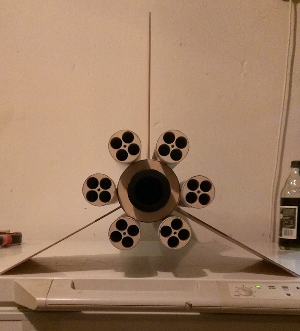

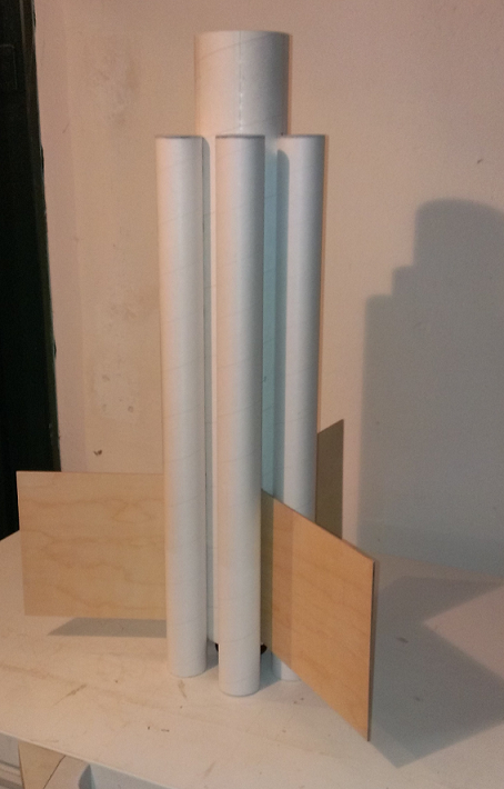

Der Booster ist fertig! Fillets müssen noch dran und die Railguides. Imposantes Ding, man merkt immer erst beim Zusammenbau, wie mächtig die Rakete wird... Die Flossen sind aus 4mm Flugzeugsperrholz, und TTW angebracht. Die Rakete ist mir bereits einmal von der Werkbank gefallen, die Flossen halten gut was aus!
