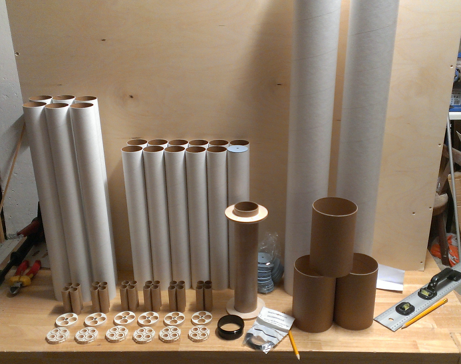

Meine Version basiert auf 4-Zoll LOC Rohren als Hauptrohr, und 52mm Röhren von Klima für die Tanks, Habitate etc außenrum.
Der zentrale Motor wird ein 54er AT oder CTI (kann auch ein erwachsener 38mm Motor sein), und als Schmankerl werden als außenbords liegen Motoren 24 D9 ihren Dienst tun smile
Als erstes Mal alle Teile schön drapieren, damit man sich auf die folgenden Schneid-/Schleif-/Lackier- und Klebeorgien vorbereiten kann.

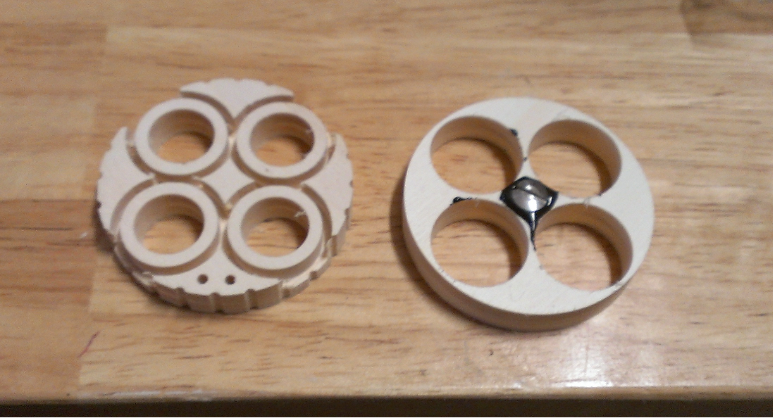

Die 4er Cluster-Halterungen von Klima sind wirklich klasse!
Als einzige Änderung habe ich den Teilen als Motorsicherung eine andere Schraube (mit M4 Innengewinde spendiert), und die diese bei allen 6 Halterungen zentral mit JB Kwik eingeklebt:

Beitrag 7639946 [Alter Beitrag07. April 2017 um 18:14]
Cool! Schön sinnlos leere Masse in die Luft heben, genau so muss es sein :-)
Die Spanten sind wirklich schick, die Nuten gefallen mir, da geht schön viel Kleber rein.
