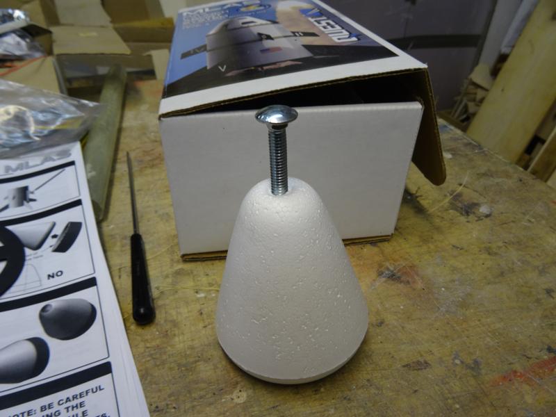

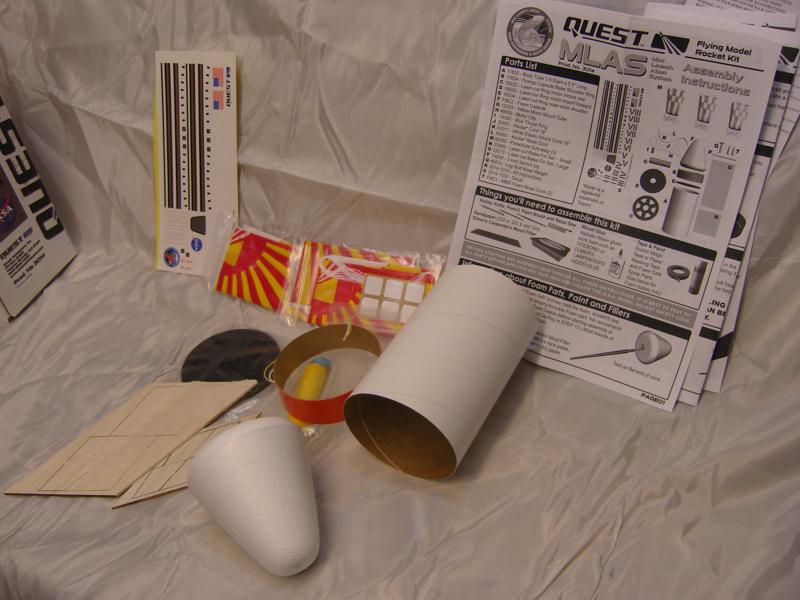

da ich keinen Motor mehr für meine Großen habe, habe ich mal in meinem Keller gestöbert und noch einen Karton von Quest mit dem MLAS gefunden.
Darin sind neben den üblichen Kleinteilen für die Motorhalterung und den Plastikschirmen ein kurzes dünnwandiges Rohr und eine massive Styropohrspitze.
Genau da kommt jetzt mein Problem, um den Schwerpunkt nach vorne zu bekommen nutzt Quest eine ca. 40mm lange und 8mm dicke Schraube als Spitze. grazy2
Nun habe ich Gewissensbissen wegen des Metalls, soll ich das so lassen oder die Spitze vorsichtig aushöhlen und Knetgummi einfüllen.
Was meint Ihr ?

soviel metall wie notig,
ich glaube nicht, das du das nicht mit knetwasse hinbekommst.
aber ein schickes modell.

Das sehe ich auch so. Aus Sicherheitsgründen solltest du die original Teile verwenden, sonst passt das vielleicht am Ende mit
der Stabilität nicht mehr.

für eure schnelle Rückmeldung, die Schraube wiegt 17,3g wenn ich das durch (mehr) Knete ersetzten würde dann habe ich auch den Schwerpunkt wieder im Griff.
Aber ich werde zuerst mal die Schraube nutzen wenn das Ding dann nicht stabil fliegt dann kann ich immer noch zu Plan B übergehen. big grin

Stahl hat eine hohe Dichte, Du kannst die Schraube also nur sinnvoll durch ein ähnlich dichtes oder noch dichteres Material ersetzen. Messing, Kupfer und vor allem Blei -- vergleichsweise weich! -- sind naheliegende Kandidaten.
