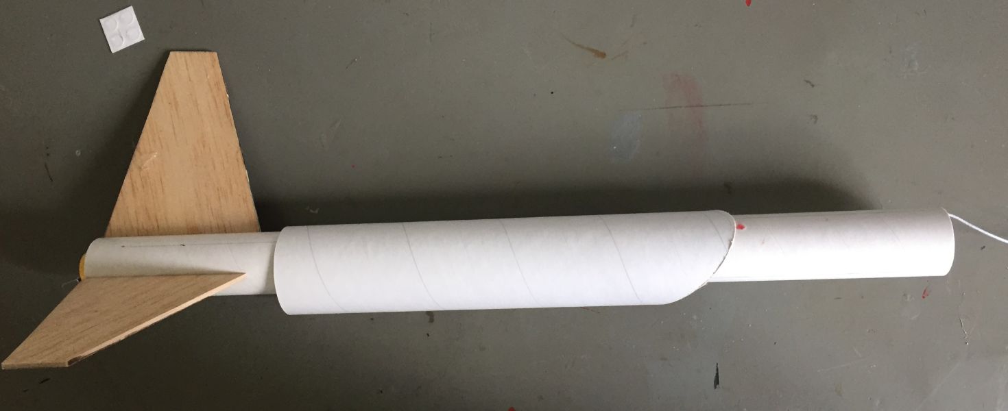

Nach langer Abstinenz will ich jetzt endlich mal wieder Raketen für mich bauen, also habe ich angefangen den Keller aufzuräumen und mal zu sehen was da so alles in Kartons steckt. Heraus gekommen ist eine große Sammlung von Rohren und Spitzen, und einigen halb vollendeten Bausätzen.
Einen davon, den Quest SHX Stiletto, will ich jetzt mal zu ende bauen, das Teil hatte ich vor Jahren mal bei Klima gekauft, dann angefangen, aber festgestellt, dass die Balsateile falsch einsortiert waren, also lags dann in der Ecke.
Bald ist P1-Flugtag, da bleibt noch Zeit ein paar kleinere Modelle zu bauen.

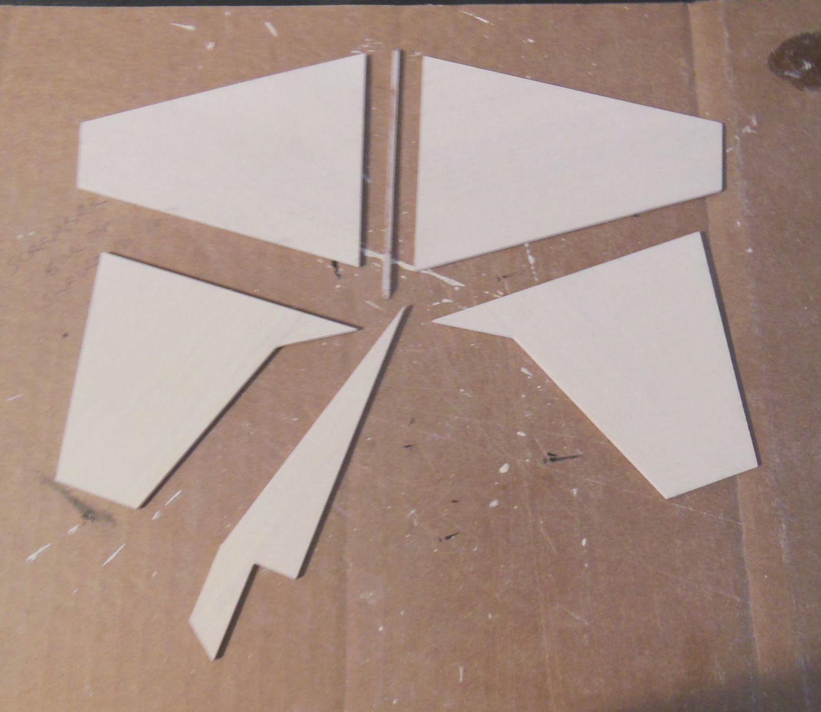

Das Teil hat 2 verschiedene Flügelpaare, ich hatte leider von den Hauptflügeln zwei Paare, der Rest der Teile fehlte im Bausatz.
Mein Sohn hat damals daran herum gebastelt, und schon teilweise zusammen gebaut, mit den falschen Flossen..
Geändert von Lschreyer am 04. Juli 2017 um 16:02
Beitrag 7640618 [Alter Beitrag04. Juli 2017 um 15:41]

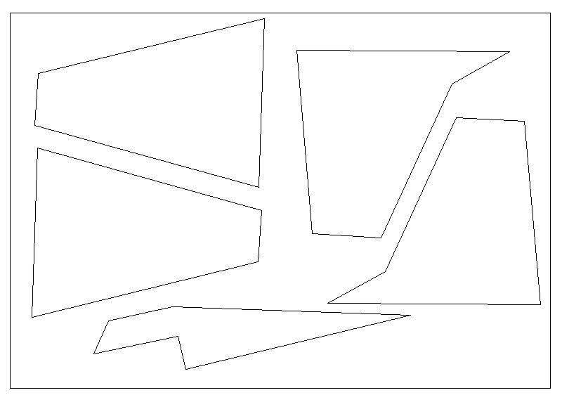

Die müssen also wieder ab, nur woher die Maße der Fins nehmen?
Ich habe im Netz ein Foto der Fins gefunden, da ich ein Maß der Originalfins bei mir nachmessen konnte habe ich so die Fins nachzeichnen können.
Ergebnis:

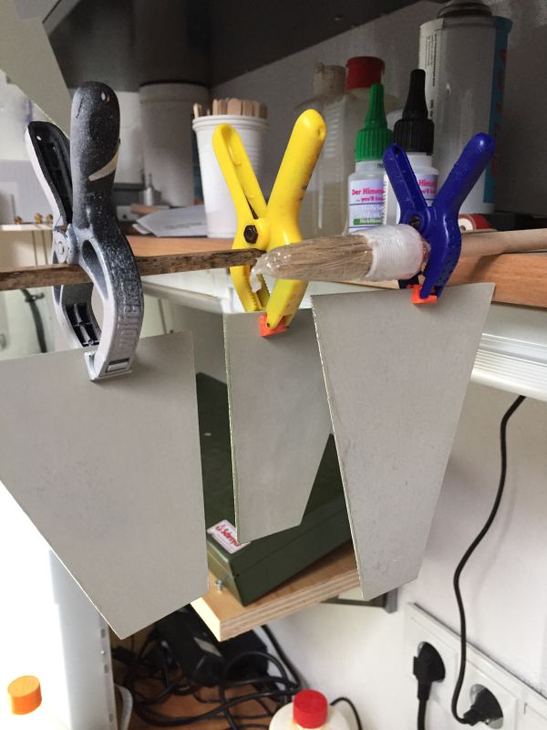

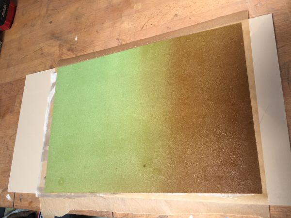

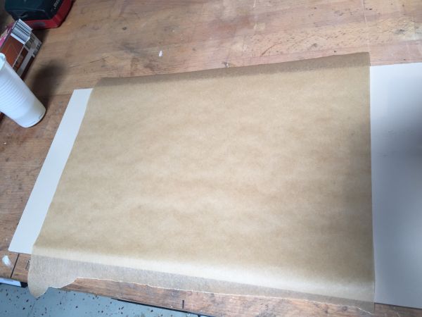

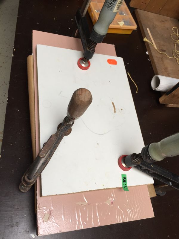

Da ich kein Balsa mehr hatte habe ich aus dem Kellerverlies noch eine alte Forex-Platte gekramt, man ahnt ja nicht was da alles so liegt :-) Sie war etwas verfärbt, aber was solls, wird eh lackiert. Ein paar Spinnenleichen mussten noch entfernt werden, da war sie wie neu :-)
Die wurde fix zwischen zwei Lagen 24g-Gewebe laminiert und zwischen 2 Pertinaxplatten und Spanplatten gepresst.
Das muss jetzt aushärten, dann werden die Fins ausgefräst.
Geändert von Lschreyer am 04. Juli 2017 um 15:45
Beitrag 7640636 [Alter Beitrag05. Juli 2017 um 18:52]

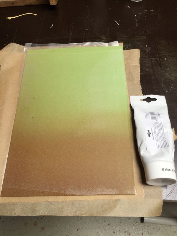

Heute war die Platte fertig, ich habe sie noch mit Porenwischfüller behandelt und dann mit Spritzspachtel und Schleifpapier geglättet. Nach dem Fräsen musste ich dann noch die Kanten des Forex mit Epoxy behandeln, damit sie härter werden.

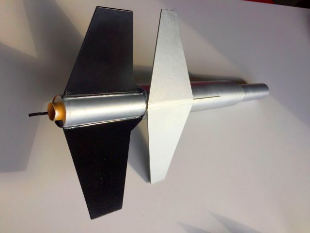

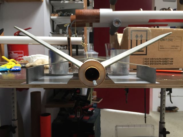

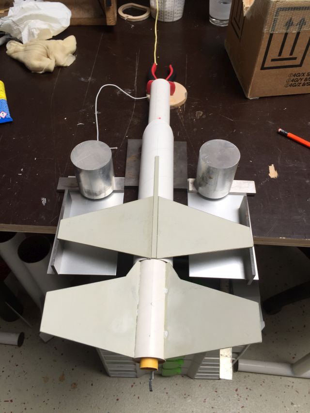

Gestern konnte ich die Fins ankleben, sie wurden mit Sekundenkleber fixiert und dann mit Epoxy befestigt.
Die Winkel konnte ich durch ein paar Vorrichtungen einhalten, wie man sieht ein recht komplexes Flügelgewirr.

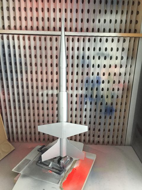

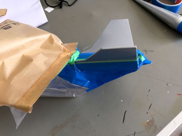

Die erste Lackierung habe ich heute gemacht, mit Mercedes Arktis-Silber Metallic :-)
Das gibt es in kleinen Dosen günstig und hat eine sehr gute Qualität.
Das muss jetzt trocknen, dann muss ich die hinteren Fins und eine Hälfte der Spitze noch schwarz machen, das kommt in BMW Black Saphire Metallic :-) Nur Premiumklasse, das muss sein.

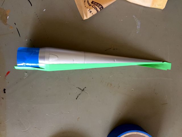

Beitrag 7640688 [Alter Beitrag11. Juli 2017 um 17:45]
Abkleben ist angesagt, dann folgt die schwarze Schicht. De Lackt trocknet sehr schnell, praktisch wenn man an einem Tag alles lackieren will.

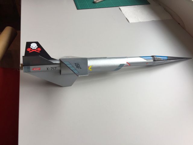

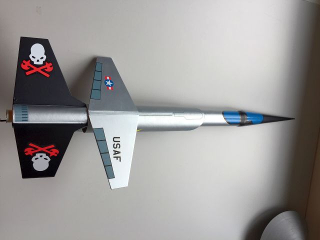

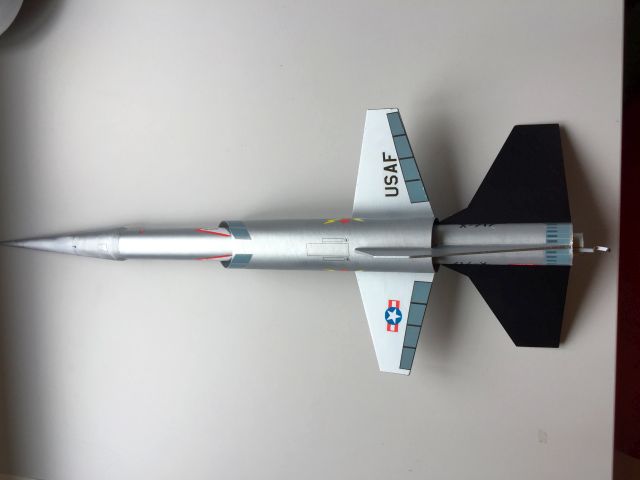

Was das für ein schicker Vogel ist sieht man erst wenn die Decals geklebt sind:
Insgesamt ein schöner Bausatz, ich bin froh dass ich den noch gerettet habe.
Fliegen wird sie sicher beim P1-Flugtag auf der Roten Jahne
