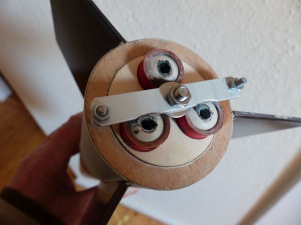

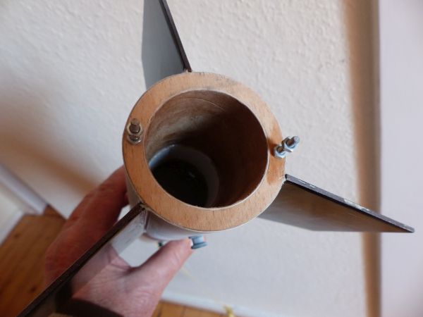

beim RJD hat uns Jürgen ja gezeigt, wie er die Motorhalterungen von Klima einbaut, um sie wechseln zu können (vereinfacht gesagt: Halterung mit Spanten umkleben und Schrauben seitlich in den unteren Spant einschrauben).
Hier möchte ich meine Lösung präsentieren:
Das Körperrohr ist ein 66-mm-Rohr.
In das 50-mm-Rohr wird ein Schubspant als Anschlag eingeklebt (mehrere Lagen Pappe). Kann man mit der Halterung zum Kleben hineinschieben, muss diese aber gleich wieder herausziehen, da sie schnell festklebt.
Die Motorhalterungen sitzen ja recht fest im Rohr. Da ich hier mit Motorausstoß arbeite, wollte ich die Halterung aber noch weiter sichern. Daher die zwei Schrauben im Spant.
Ein Bügel aus 2 mm Aluminiumlegierung sichert dann die Halterung gegen Herausfallen im Moment des Ausstoßes. 4er- und 2er-Halterungen sind unkritisch; für die 3er-Halterung habe ich den Bügel noch etwas angefeilt, damit er den Düsen nicht in die Quere kommt.
So bin ich jetzt recht flexibel in der Motorisierung. Noch nicht getestet, soll auf dem P1-Flugtag passieren.

Grundsätzlch gute Idee, ich war allerdings vor einiger Zeit eine Wechselmotorhalterung mit Bajonettverschluss in einem ähnlich großen Rohr geflogen (60 mm Black Brant II, auf einem RJD), und die Ausstoßladung war nicht stark genug um die Spitze auszuwerfen (Motorisierung bin ich mir nicht mehr 100 %-ig sicher, entweder 24 mm Aerotech oder 4x 18 mm).
Zwei Faktoren haben da vermutlich reingespielt: großes Rohrvolumen und Gasaustritt durch die Motorhalterung. Wenn möglich also irgendwie einen Ausstoßtest am Boden machen.

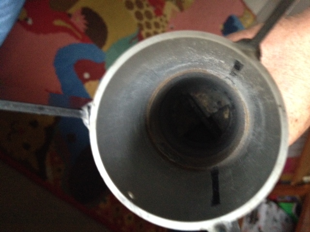

Hier meine Variante:
Das Rohr ist ein 2.1 QT mit 55mm.
Ganz hinten sieht man den Baffle, anschliessend einen Schubspant, auf 7Uhr die Bohrung zur Verschraubung
der Burner.
Die verschieden Burner dazu, 24/29er; 3-5er Cluster.
VG Jürgen
