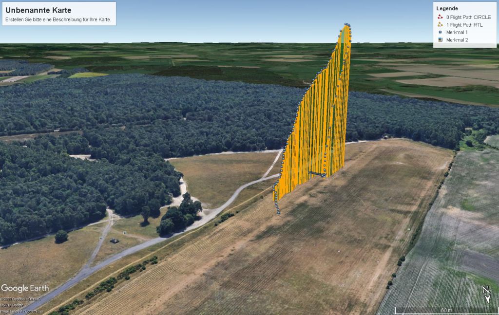

am Sonntag habe ich die Gelegenheit genutzt und auf dem AGM - TFT in Delmenhorst mein neustes GPS Experiment zu testen.
Im Fundus der Quadrokopter hatte ich ein komplettes APM 2,6 mini mit 433 MHZ Telemetrie gefunden. Die Steuerung wird nicht gebraucht, ist auch viel zu unsicher, selbst für einen Kopter. Aber die Telemetrie funktioniert bestens und kann auf jedem Smartphone mit einem Missionsplanner angesehen und geloggt werden. Als Set mit Telemetrie und GPS ist der APM mini bereits ab 40€ zu bekommen.
Die gemessene Höhe vom Altimax betrug 272m vom GPS 292m, laut OpenRocket sogar 369m.
Der GPS File sieht dann in Google Earth so aus

Anhang: 2017-10-22 12-23-08.zip
Hier der File für Google Earth:

Wenn Ihr möchtet, sende ich Euch die Log-Datei. Die könntet Ihr dann selber im Missionplanner öffnen:
Missionplanner
Mir reicht im Moment die richtige GPS Position. Ein bisschen bedenken habe ich allerdings, da die Anzahl von Satelliten von 11 im Stand während der Beschleunigung temporär auf 5 gesunken ist.
Muss man beobachten.
