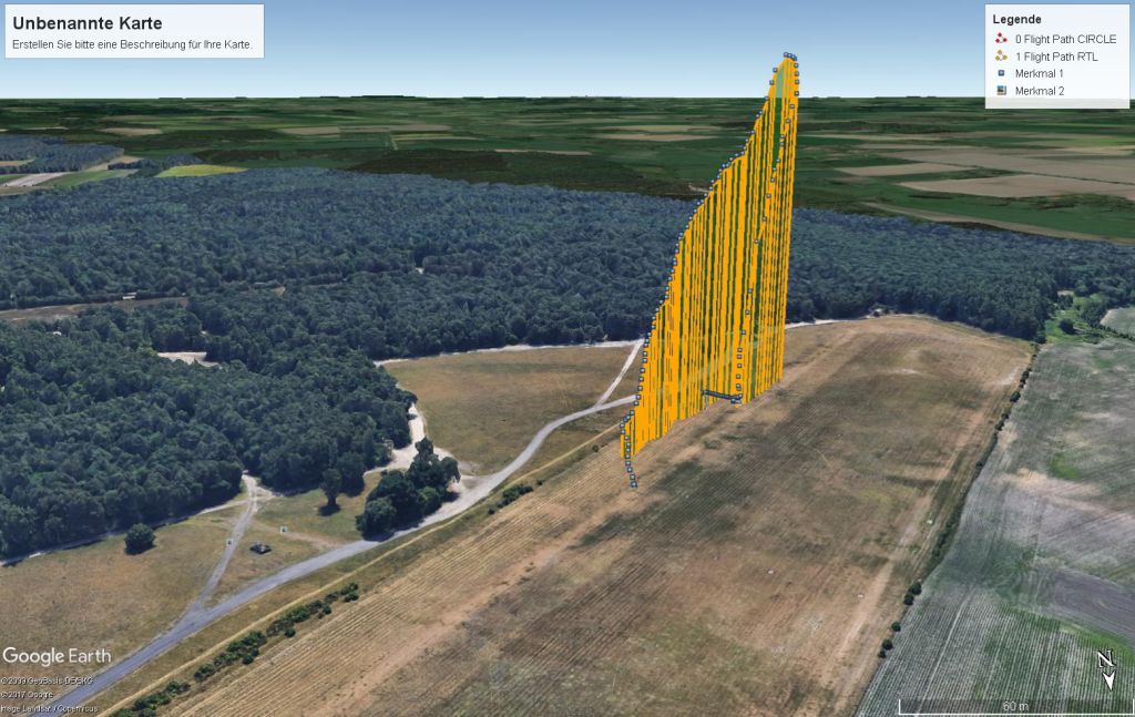

am Sonntag habe ich die Gelegenheit genutzt und auf dem AGM - TFT in Delmenhorst mein neustes GPS Experiment zu testen. Im Fundus der Quadrokopter hatte ich ein komplettes APM 2,6 mini mit 433 MHZ Telemetrie gefunden. Die Steuerung wird nicht gebraucht, ist auch viel zu unsicher, selbst für einen Kopter. Aber die Telemetrie funktioniert bestens und kann auf jedem Smartphone mit einem Missionsplanner angesehen und geloggt werden. Als Set mit Telemetrie und GPS ist der APM mini bereits ab 40€ zu bekommen. Die gemessene Höhe vom Altimax betrug 272m vom GPS 292m, laut OpenRocket sogar 369m. Der GPS File sieht dann in Google Earth so aus Geändert von RalfB am 23. Oktober 2017 um 21:31 #Don’t Look Up |

Sehr schön! Braucht man da wirklich nur dieses Set, ggf. einen Akku und ein Smartphone, oder braucht man da noch mehr Komponenten -- insbesondere solche die nicht jeder zuhause rumliegen hat? Hast Du einen Link? Hast Du die Telemetrie schon mal über eine größere Entfernung getestet? Interessant wäre das ja auch für höhere Flüge z. B. in Manching, auch zum Wiederfinden der Rakete nach der Landung.

Hallo Oliver,
ich habe die Hoffnung das System für das Wiederfinden einsetzen zu können. Die Reichweite des Senders sollte eigentlich für ein paar km reichen, wenn man nur empfangen muss. Im Moment bekommst Du das Komplettset für 40€. Fehlt nur noch ein Akku und ein Smartphone. So Sachen wie Staudruckroht kann man auch noch bekommen und die Werte übertragen lassen. APM Es sollte aber keiner versuchen, das Ding als Flugstabilisierung ein zu setzen. Das funktioniert definitiv nicht. Mit dem Zeug habe ich schon etliche Kopter zerstört. Die Elektronik ist sehr sensibel was HF Strahlung und so angeht. Also die Antennen sauber von einander trennen und nicht unbedingt auf den Prozessor klemmen sollte helfen. Wenn ich Zeit habe und das Wetter stimmt, möchte ich gern auf dem Nikolaunch den Flug auf einem I-Motor wiederholen. Dann weiß man auch ob es mit der Beschleunigung Probleme gibt und was die Reichweite angeht. Gruß Ralf Geändert von RalfB am 24. Oktober 2017 um 08:28 #Don’t Look Up |

Und die Antennen bitte vom Altimeter weg legen ;-)
Noch eine Frage: Die Höhe, ist die auf Sea Level oder über Grund? Der Simply zeigt ja über Grund an. Das Teil hat auch einen Drucksensor an Bord, kann man den auch auslesen? Muss da auch so ein Klotz mit Antenne mitfliegen? Da sind zwei solche Dinger mit "433 MHz" drauf, sind das die Sender? Geändert von Lschreyer am 24. Oktober 2017 um 09:27 Always keep the pointy side up! |

Ein Klotz mit der Antenne drauf muss mitfliegen, ist der Sender/Empfänger.
Die Antenne kann (sollte) man ändern. Man kann mehr Daten auslesen als man wissen möchte. Wenn Ihr möchtet, sende ich Euch die Log-Datei. Die könntet Ihr dann selber im Missionplanner öffnen: Missionplanner Mir reicht im Moment die richtige GPS Position. Ein bisschen bedenken habe ich allerdings, da die Anzahl von Satelliten von 11 im Stand während der Beschleunigung temporär auf 5 gesunken ist. Muss man beobachten. #Don’t Look Up |
