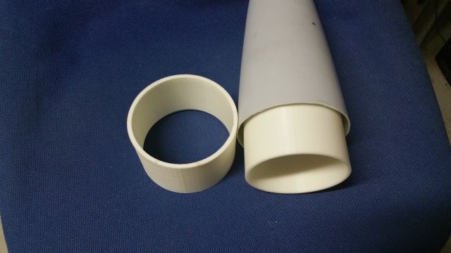

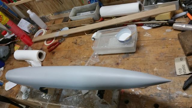

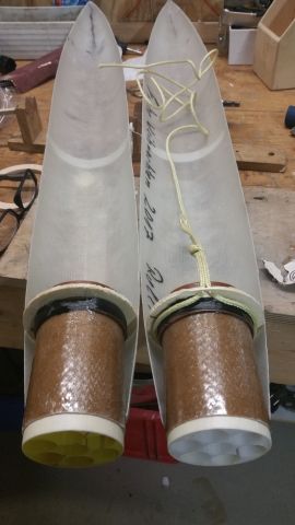

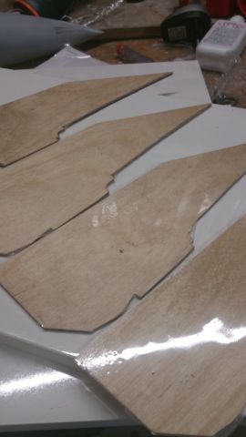

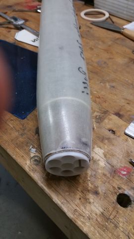

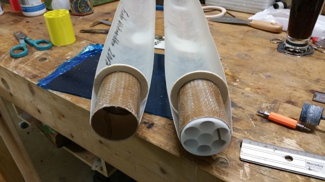

Hallo ,
das es ja zum guten Ton gehört, ein A4 im Bestand zu haben habe ich mich in den letzten Wochen dem Problem gestellt.
Rolli ist so nett gewesen mir zwei Form-teile seiner A4 herzustellen. Die kamen kurz vor Weihnachten an. Vielen Dank Rolli!
Um Euch nicht mit einem Basteltraid zu langweilen kommt hier die Bilder-Kurzversion. Wer Fragen hat, einfach her damit.

Es fehlt nur noch die Elektronik, Fallschirme und Railbutton.
Die Lackierung wird klassisch schwarz weiß, glaube ich.

Heh Ralf,
klasse! Das "Zäpfchen" sieht super aus und die Kupplerkonstruktion sowie Motorhalterung, einfach toll! Freut mich, was Du daraus so gemacht hast.
Grüße, Rolli

Beitrag 7642116 [Alter Beitrag12. Februar 2018 um 19:27]
Bei meiner Neuen ist es ein bisschen schwerer geworden, und auch noch kein Kuppler drin.

Beiträge: 1481
Beitrag 7642122 [Alter Beitrag12. Februar 2018 um 21:08]
Ralf, ich erkenne Deine universelle Cluster-Halterung wieder. Da wird Dir ein Platzer ja gar nicht viel ausmachen, denn die Halterung druckst Du Dir ja schnell wieder neu ...
Sieht schon mal sehr gut aus!

Beitrag 7642138 [Alter Beitrag13. Februar 2018 um 09:43]
Und die Clusterdose platzt im Inneren. Ich glaube nicht, dass die Außenhülle dem Druck standhält.
Beiträge: 3014
Beitrag 7642139 [Alter Beitrag13. Februar 2018 um 10:34]
Genau so ist es, deswegen: Wenn man sich nicht sicher ist und ein wertvolles Modell clustermäßig startet, dann vielleicht die Motoren nur halb in das Motorrohr stecken, dann explodiert der Motor "draußen" und das Modell bleibt vielleicht ganz.
Rein flugtechnisch ist das unbedenklich, wenn der CG ein kleines bisschen weiter hinten liegt, da der CP ja auch ein kleines bisschen nach hinten wandert.
