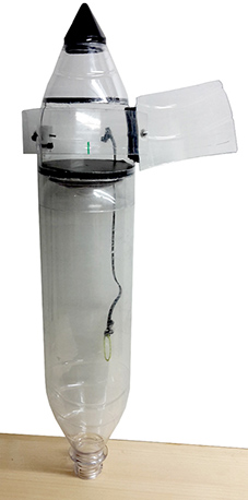

Hallo zusammen,
bei den meisten Raketen befindet sich die Fallschirmkammer als Modul unterhalb der Spitze.
In der Vergangenheit habe ich bereits zwei 0,5 l Raketen gebaut, bei denen sich die Fallschirmkammer direkt in der Spitze befindet. So wird der Platz in der Spitze genutzt und
der Schwerpunkt rutscht auch noch ein Stück weiter nach vorne.
Hier beschreibe ich den Bau dieser Variante für eine 1 l Rakete bzw. Raketen mit einem größeren Durchmesser (Apollinaris Flasche).
Bei der Fallschirmkammer kommt mein bewährtes Modell mit der PET-Feder zum Einsatz.

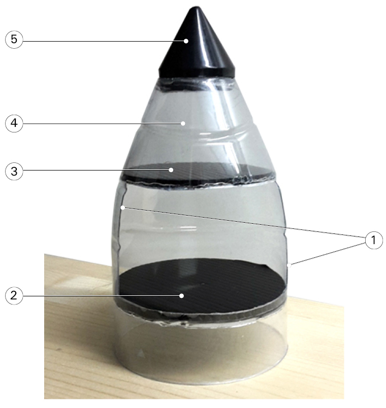

(1) Ausschnitt, Öffnung der Fallschirmkammer
(2) Boden der Fallschirmkammer (hier PP-Hohlkammerplatte) mit etwas Heißkleber eingeklebt
(3) Decke der Fallschirmkammer (hier PP-Hohlkammerplatte) mit etwas Heißkleber eingeklebt
(4) Raketenspitze (Oberteil einer PET Flasche, Flaschengewinde abgeschnitten)
(5) Spitze einer Silvesterrakete. Festgesteckt, damit man oben noch einen Altimeter einlegen kann.

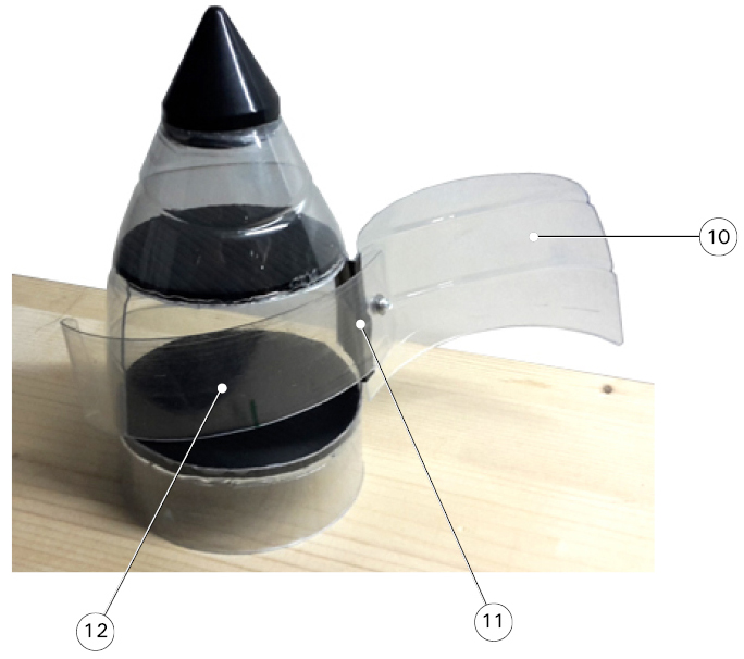

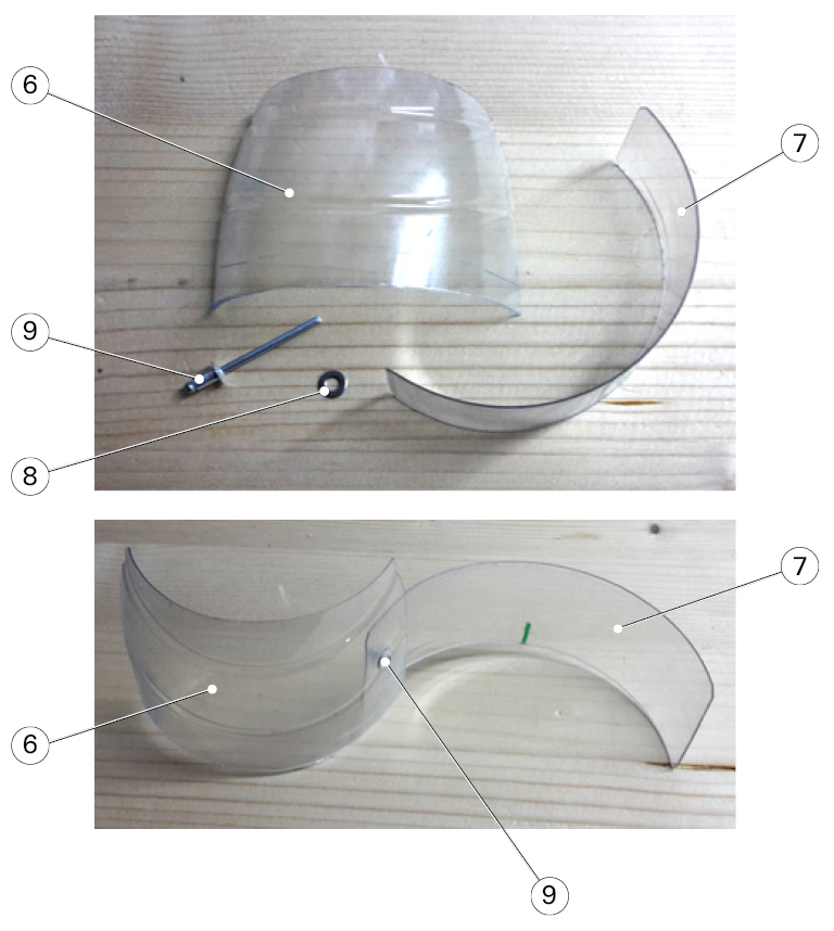

Tür und Auswurffeder montieren
Die Auswurffeder wird wie abgebildet mit einer Blindniete auf der Innenseite der Tür befestigt.
(6) Tür aus einem PET-Stück. Die Tür sollte etwas größer als die Öffnung sein (Bis auf die Seite, an der die Tür befestigt wird, alle Seiten etwas überlappen).
(7) Auswurffeder (Langer Streifen aus PET) Die Kraft der Feder kann durch die Dicke und Breite des Streifens beeinflusst werden.
(8) Unterlegscheibe passend zur Blindniete
(9) Blindniete (3 mm Aluminium)

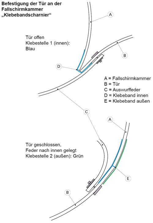

Tür an der Spitze montieren
Die Tür wird mit einem "Klebebandscharnier" befestigt.
(10) Tür
(11) Klebebandscharnier (Gewebeband)
(12) Auswurffeder

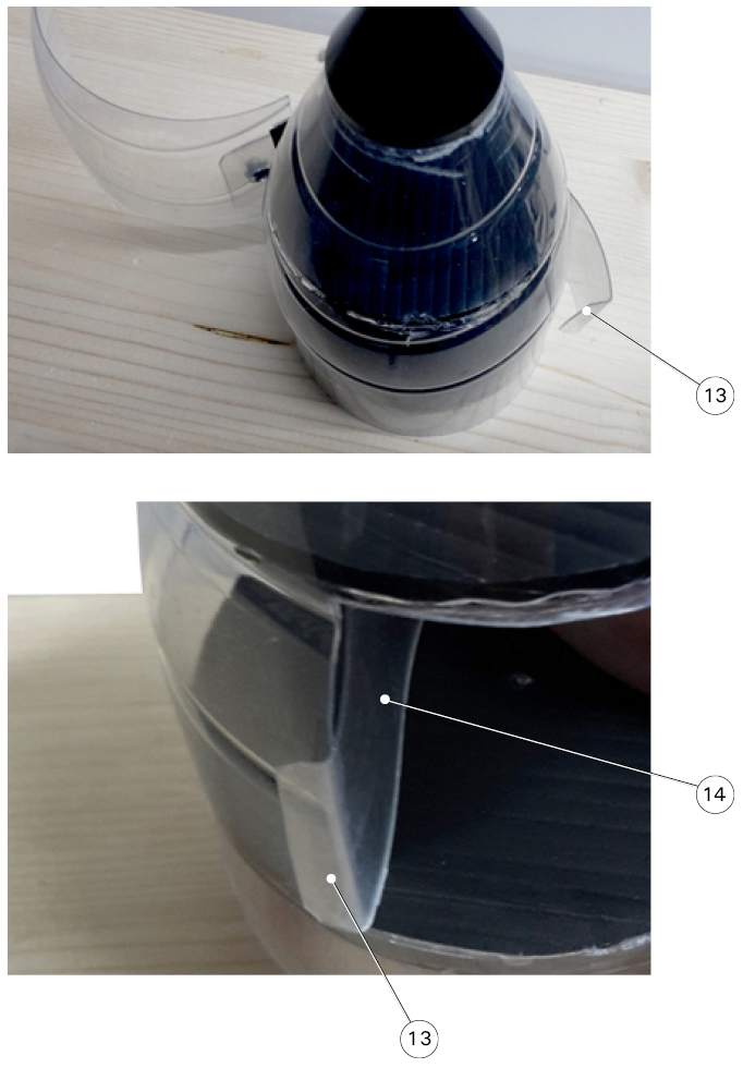

Auswurffeder anpassen
Am Ende muss ca. 1 cm des Streifens abgewinkelt werden (siehe Foto).
Dieser Winkel liegt später, bei geschlossener Tür, auf der Außenseite der Fallschirmkammer.
So wird verhinder, dass die Feder komplett in das Innere rutschen kann.
Länge der Auswurffeder
Eine zu lange Feder kann sich bei geschlossener Tür so stark nach innen biegen, dass sie im Inneren festklemmt!
Ich mache die Feder meistens so lang, dass diese bei offener Tür ca. zwei bis drei cm breiter als die Öffnung der Fallschirmkammer ist.
(13) Abgewinkeltes Ende an der Auswurffeder
(14) Auswurffeder nach innen gespannt (Der Winkel liegt außen an)

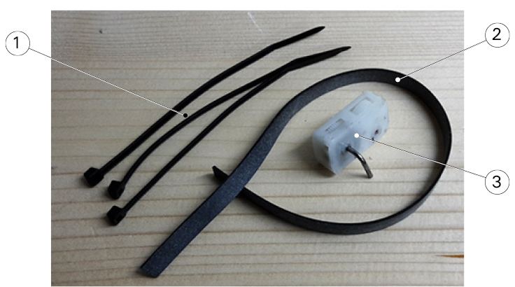

Für den weiteren Bau werden folgende Sachen benötigt:
(1) Kleine Kabelbinder
(2) Gummiband (z. B. aus einem Fahrradschlauch geschnitten)
(3) Tomy Timer (einfachste Variante eines Timers)

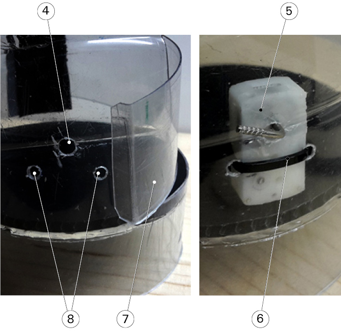

Der Tomy Timer wird in der Fallschirmkammer mit einem Kabelbinder befestigt.
Auf der Achse des Timers sollte man nach der Montage noch einen Kabelbinder direkt vor dem Timer anbringen.
So wird verhindert, dass die Schnur später ganz bis an die Flaschenwand rutschen kann. In dem Fall würde die Schnur nicht mehr von der Achse rutschen!
(4) Loch für die Achse des Timers (ca. 4 mm)
(5) Tomy Timer
(6) Kabelbinder
(7) Auswurffeder
(8) Löcher zur Befestigung des Timers mit einem Kabelbinder (ca. 3mm)

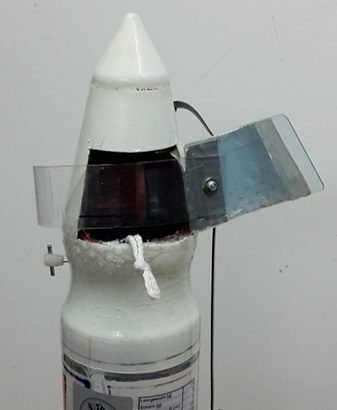

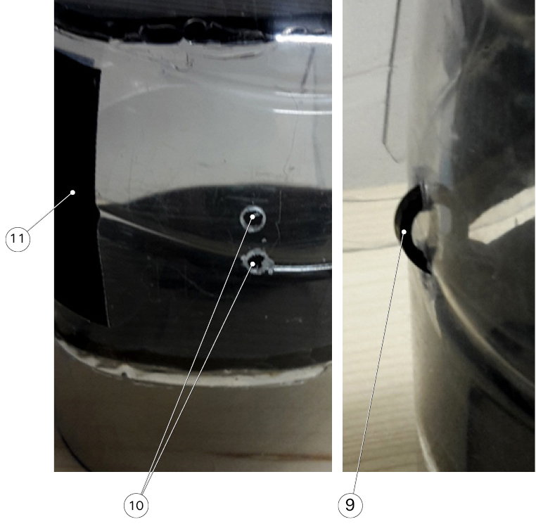

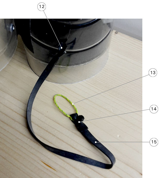

Gummiband befestigen
Das Gummiband wird auf der Seite, an der sich das Klebebandscharnier befindet, befestigt.
(9) Kabelbinder als Öse
(10) Zwei Löcher (ca. 3 mm)
(12) Gummiband an die Öse geknotet
(13) Kleine Öse aus einem Stück Schnur
(14) Gummiband durch die Schnur-Öse stecken und umschlagen. Mit einem Kabelbinder sichern.
(15) Gummiband

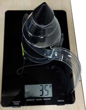

Die fertige Fallschirmkammer wiegt nur 35 g!
Beim weiteren Bau der Rakete kann die Fallschirmkammer einfach mit etwas kraft auf den Drucktank gesteckt werden.
Ich würde dann noch ein Stück Klebeband um die Verbindungsstelle kleben.
Fallschirmkammer und 1 l Flasche wiegen zusammen 92 g.
Zusammen mit ein paar Finnen aus Balsaholz könnte das eine schön leichte Rakete werden.
