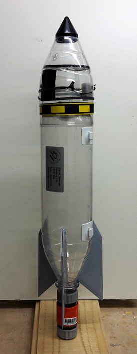

Hallo zusammen,
ich habe jetzt die ganzen Teile von meinen letzten Beiträgen zu einer 1 Liter Rakete zusammengebaut.
Sollte ja auch nicht umsonst gewesen sein wink
Auf eine Baubeschreibung der Rakete verzichte ich hier. Steht ja bereits alles in den anderen Berichten.
Finnen: Siehe auch: Leichte und stabile Finnen aus Balsaholz, Beitrag 7642280
Fallschirmkammer: Siehe auch: Fallschirmkammer in der Spitze, Beitrag 7642268
Rail Buttons: Siehe auch: Einfache Rail Buttons, Beitrag 7642340
Gardena Düse anbauen: Siehe auch: Rakete mit zwei Flaschendurchmessern, Beitrag 7627511
Daten der Rakete
Volumen: 1 Liter
Gewicht: 119 g (Leergewicht)
Durchmesser: 78 mm
Düse: 10 mm
Wassermenge: 450 ml
Fluggewicht (inkl. Schirm und Altimeter): 136 g
Laut Simulator könnte die Rakete bei einem Startdruck von 7 bar zwischen 60 und 70 m schaffen.
Wir werden sehen.
Marcel

Beitrag 7642392 [Alter Beitrag07. März 2018 um 10:48]
Hallo Marcel,
Wir werden sehen.
warum soo vorsichtig? 8 bar hält eine Apollinarisflasche locker,
ich würde mal einen Drucktest bis zum Bersten machen.
Mit 12,5 bar kratzt Du an der 100-Meter-Marke.
Gruß Stefan,
der aber schlechte Erfahrungen mit Altimetern in der Spitze gemacht hat
(laut Bedienungsanleitung des Altimax soll man das auch nicht machen)

Beitrag 7642393 , 1 Liter Rakete - 119 g [Alter Beitrag07. März 2018 um 11:25]
Hallo Stefan,
immer langsam anfangen und dann steigern. 7 bar ist ein guter Einstieg.
Ja, vielleicht könnte ich mal eine Apollinaris Flasche zum Platzen bringen. Wobei dann nicht sicher ist, dass alle Apollinaris Flaschen den selben Druck aushalten.
Ich habe meine Altimeter immer in der Spitze, fliege aber auch keinen Altimax.
Die Werte/Kuven sahen eigentlich immer gut aus.
Wenn man von der gesamten Raketenlänge den maximalen Platz für den Tank nutzen will, dann ist oben nur noch die Fallschirmkammer und die Spitze. Und somit der verfügbare Platz für den Altimeter die Spitze. Keinen Platz verschenken!
Marcel

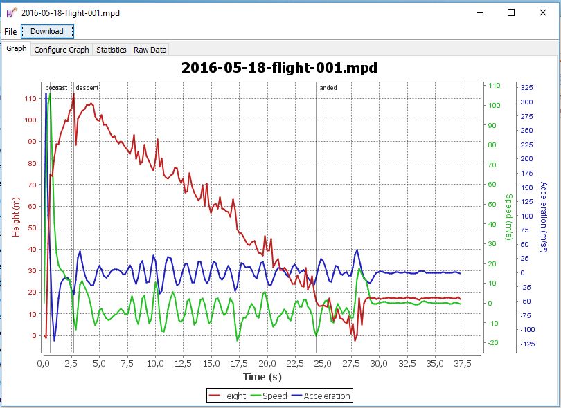

Beitrag 7642394 [Alter Beitrag07. März 2018 um 13:25]
Also, ich habe mal auf dem RJD 2016 meine Milan 1s mit einem Altimeter geflogen:
Flasche: 1 Liter Presta (gleiche Form wie Apollinaris)
Gewicht incl. Fallschirm und Altimeter: ca. 113 g
Druck: 12 bar (Drucktest mit 13 bar gemacht, mehr schaffe ich nicht)
Damit bin ich auf 106 m Höhe gekommen: Flugkurve:
Auswertung:
Was ich damit sagen will, ist:
- Die Apollinaris-Flasche sollte locker die 12 bar verkraften
- Marcels Rakete sollte damit an die 100-Meter-Marke kommen
Tracking

Respekt, dass Du auf nur 113 g gekommen bist. Wo hast Du denn noch Gewicht eingespart?
Marcel
Beiträge: 1670
Beitrag 7642401 [Alter Beitrag07. März 2018 um 14:42]
Marcel,
Du kennst doch meine Airflap-ähnliche Lösung, die ich aber nur für 1-Liter-Raketen verwende. Spart noch etwas Gewicht, ist aber nicht so aerodynamisch günstig wie deine Spitze.
