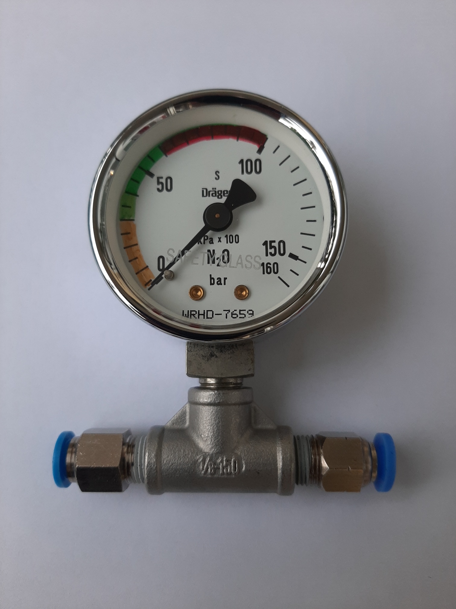

Beiträge: 585
Da bis jetzt die Frage wieviel Druck auf den Betankungsschläuchen während der Betankung der Hybrid Motoren wirklich ist nicht beantwortet werden konnte und es auch niemand theoretisch berechnen konnte. 50 Bar Flaschendruck und am Ende ein ca.0,5mm offenes Überlaufventil wollen wir das jetzt in Manching mal experimentel ermitteln... Dazu wird in den Betankungsschlauch ein Manometer ( siehe Foto) eingebaut und während der Betankung per Video gefilmt. Wir erhoffen uns aus der Auswertung des Videos Erkenntnisse über den wirklichen Druck im Schlauch während des Betankungsvorgangs... !? Andreas
heijo216
Registriert seit: Jul 2012
Wohnort: 53505 Berg-Vellen
Beiträge: 351
Ja, da bin ich gespannt!.....

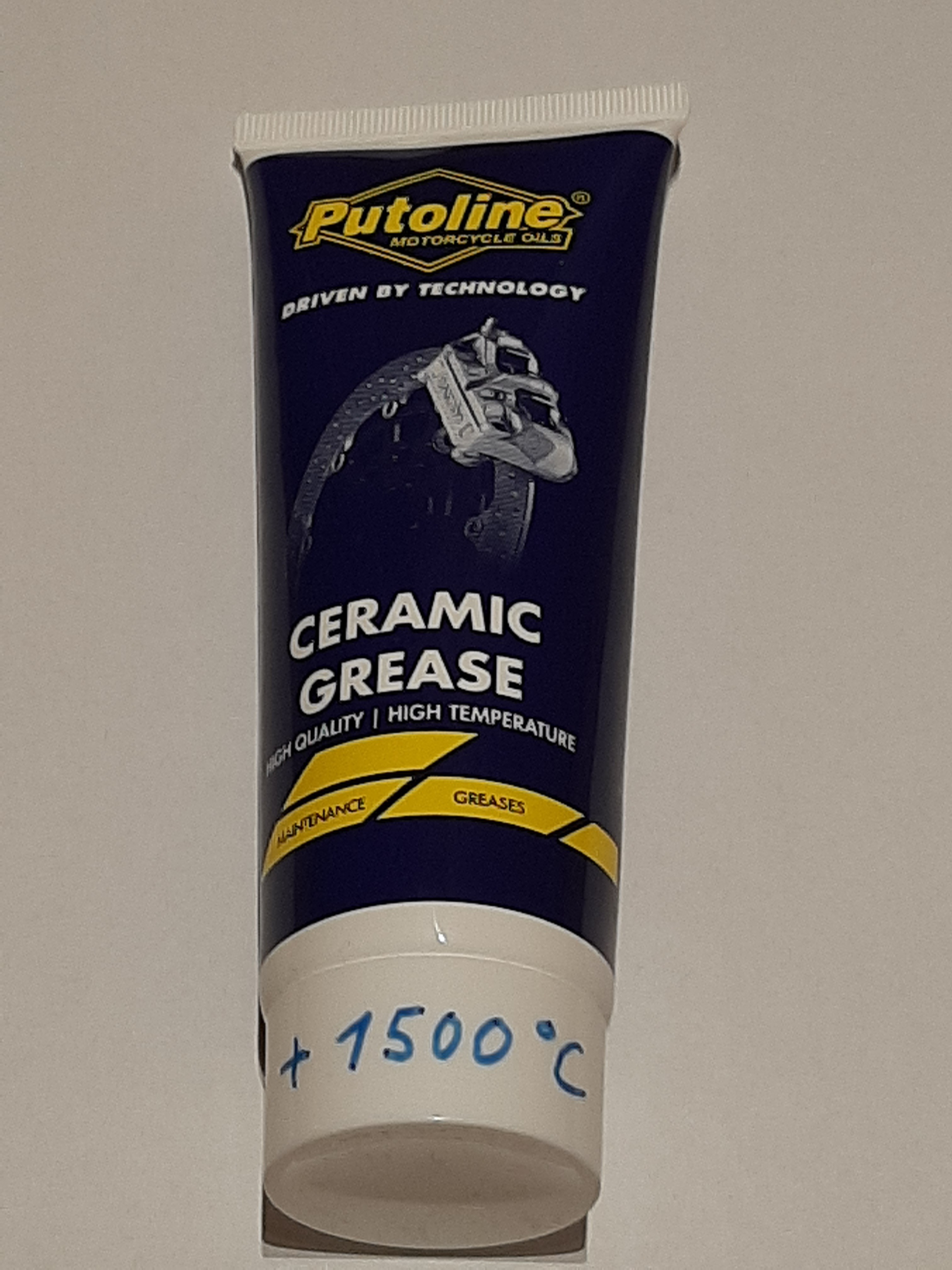

Beiträge: 585
Verdammt, es ist schon wieder passiert...;-(( Nachdem ich nach dem Flugtag versuchte den 54"er Reload im Kunststoffliner aus dem Contrail Casing zu bekommen, ist dieses absolut "festgebacken", so das dies mir nur mit roher Gewalt gelang.... Ich hatte den Liner mal wieder nur mit Mehrbereichsfett (bis max. 120°C) eingeschmiert..... Das reicht ganz offenbar nicht aus. Hier vielleicht die Alternative, eine Ceramik Paste, welche angeblich bis 1500 °C abkann... Ich werde diese auf alle Fälle beim nächsten Motorentest zum Einsatz bringen...;-) Schaun wir mal...... Andreas

heijo216
Beiträge: 351
Hallo Andreas, sehr interessant...Gruß...Heijo
