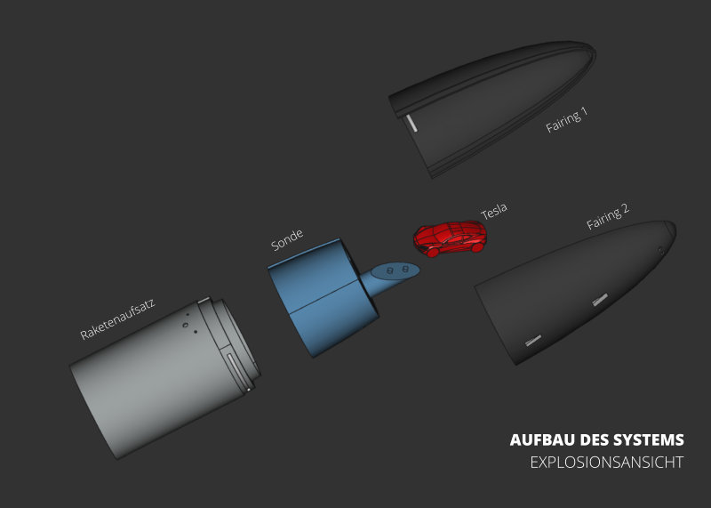

            Hallo zusammen, inspiriert vom Falcon Heavy Start im Februar 2018, bei dem ein Tesla Roadster ins All geschossen wurde, haben wir uns entschieden ein neues Projekt zu starten und ebenfalls ein Auto mit einer Rakete zu transportieren.  Wir haben ziemlich lang an dem Projekt gearbeitet und haben den notwendigen Mechanismus am 3D-Drucker erstellt: AUFBAU Der Raketenaufsatz wird an der Rakete befestigt und hält die Sonde sowie die Fairings in Position. An ihm ist auch der Tommy Timer bzw. alternativ ein Servo befestigt. Die Sonde mit dem Tesla beinhaltet eine Halterung für eine KeyChain Onboard-Kamera sowie einen kleinen Fallschirm. Es ist aber auch denkbar, andere Nutzlasten mit dem Mechanismus zu transportieren und auszuwerfen. Die Fairings werden mit einem Gummiband umwickelt. Damit dies nicht nach oben abrutscht befinden kleine Haken an der Außenseite. ERSTFLUG AM 17. JUNI 2018 Bei unserem 72. Starttag starten wir den Payload Fairing Mechanism zusammen mit dem Tesla an Bord der modifizierten Arrow 2 Rakete. Diese modifzierte Version der Rakete wog beim Start dann mehr als 900g, da sie neben dem Mechanismus und zwei Fallschirmen auch zwei Onboard-Kameras dabei hatte. Für erschwerte Startbedingungen sorgte neben leichten Windböhen auch die Lage des Startplatzes in Lampoldshausen. Der Start erfolgte schließlich bei ungefähr 14 bar und die Rakete flog schnurgerade nach oben, wo der Fairing Mechanismus den Tesla wie geplant auswarf. Sowohl die Rakete als auch der Tesla landeten in geringerer Entfernung als erwartet von der Startrampe. Die Fairings sowie der ausgestoßene Schaumstoff, der als Federung diente, wurden ebenfalls ubeschadet gefunden. UND HIER DAS STARTVIDEO: Zum Startvideo (YouTube) Viele Grüße vom Raketfued-Team Geändert von RaketfuedRockets am 21. Juni 2018 um 07:08 "Die Genialität einer Konstruktion liegt in ihrer Einfachheit – Kompliziert bauen kann jeder." -Sergei Koroljow, russischer Raketenpionier Besuche unsere Webseite mit vielen Anleitungen, News und Informationen zu unseren Projekten: www.raketfuedrockets.com |
