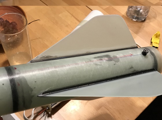

Eine der drei Fins ist aus einem dickeren Material (um 0,2 mm dicker) und alle 3 passen se nicht in die Finslots.
Also Nadelfeile und Mirka Druckluftschleifer für die zu dicke Flosse.
Jetzt passt alles einigermaßen zusammen, Die Fins werden mit Epoxy-Carbonfaser Gemisch von Aussen und Innen verklebt.
Das Ausrichten hab ich mit Schablone gemacht, leider war keine dabei (ich dachte immer Madcow liefert die mit). Die Schablone hab ich mir dann aus einem 3mm Polycarbonatrest auf der CNC schnell selber gefräst.
So sieht das Ergebnis jetzt aus:

Die Fins sind jeweils außen und innen geklebt, zusätzlich auf das Motorrohr geklebt.
Das geht indem man mit Hilfe eines Stückchen Silikon Spritschlauches für Modellmotoren ein Stück dünnes Kunststoffrohr (Bowdenzug Flugzeugmodell) an ne Spritze ansteckt und das Harz damit im Rohr verteilt.
Fieselarbeit, dafür hälts Bombenfest.

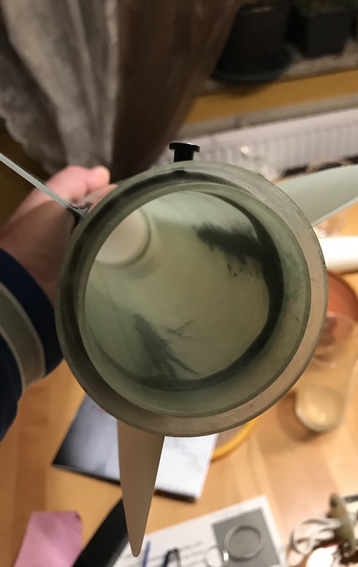

Die Railbuttons hab ich befestigt, indem ich innen im Körperrohr Muttern eingeklebt hab (Schrauben vorher einfetten, ein bisschen Harz geht immer aufs Gewinde, sonst kriegt man die Schrauben nicht mehr raus).
Die vom Hersteller mitgelieferten Blechschrauben für die Railbuttons (abschneiden und einkleben) hab ich nicht verwendet. Das ist Murks finde ich.

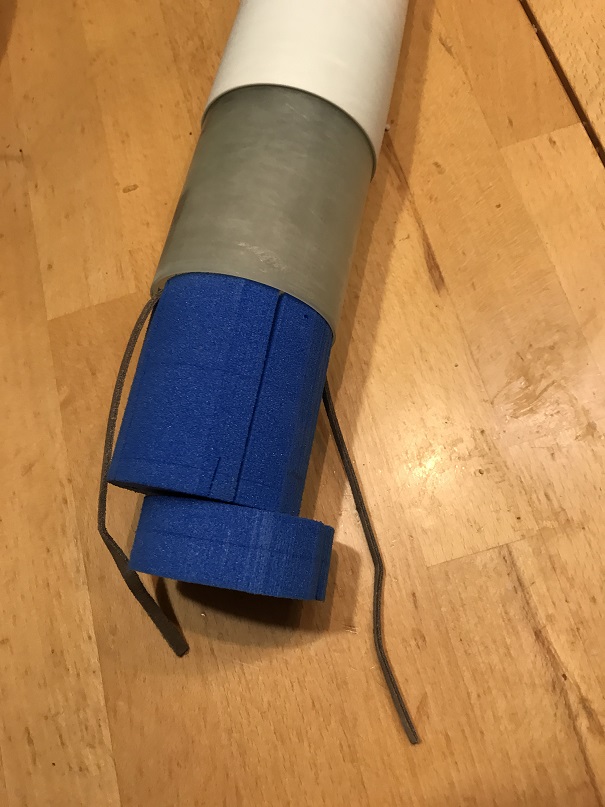

Die Befestigung das Shockcords im Körperrohr geht über eine Öse an der vorderen Closure des 54mm Casings.
Ist nicht wirklich schön, aber für was Anderes ist kein Platz.

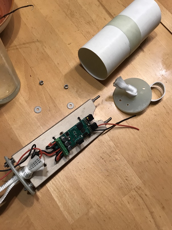

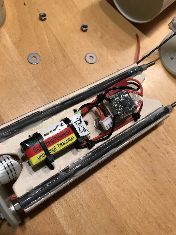

Die ebay ist ned wirklich schwierig. Den mitgelieferten Holzaufbau für innen habe ich nicht verwendet, ich habe meinen eigenen gemacht, mit 2 Carbonröhrchen als Führung.
Der Zusammenbau ist nicht wirklich eine Herausforderung, wenn...
ja wenn die scheiß Rohre gerade abgeschnitten wären. Sind se aber nicht, es fehlt um mindestens 0,3 mm.
Gemerkt habe ich das nach dem Aufkleben des Kupplerrings auf die Ebay.
Also, Rohre sauber abgeschliffen und die ebay zum Abdrehen der Kante !!! des aufgeklebten Ringes in unsere Dreherei gebracht. Jetzt passt das. Danke für die Hilfe in meinem Rohr-Abschneide-Post hier nochmal.
Hier ein paar Bilder der Ebay.
Ach ja, die Gewindestangen, Unterlegscheiben und Muttern hab ich durch Titan-Versionen erstezt, das wiegt deutlich weniger. Lieber wenig Ballast in der Spitze als viel Ballast in der Ebay.
Ausgerüstet ist das Ganze mit Altimax G3, Magswitch (danke Louis für Deine kompetente Beratung)

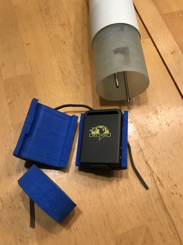

GPS:

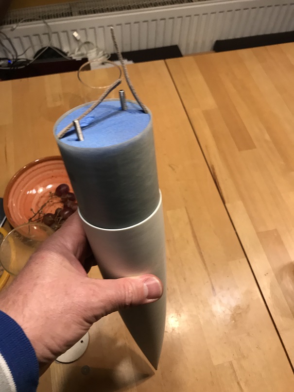

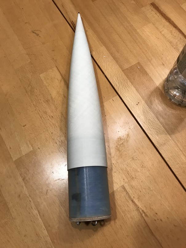

das GPS (TKI 102-2) kommt auf Euren Rat hin in die Spitze. Der Aufbau ist jetzt Folgendermaßen gelöst:
Duke
Registriert seit: Dez 2012
Beiträge: 280
Beitrag 7648513 [Alter Beitrag07. November 2020 um 22:55]

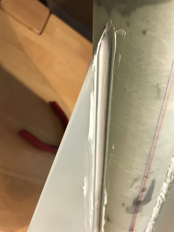

Spachteln der Fillets. Die überschüssige Spachtelmasse wird in weichem Zustand mit der Klinge abgezogen.
Das Fillet selber ist mit Kappe eines Buntstiftes (die ist gerigfügig dicker als das ursprüngliche Fillet) abgezogen.

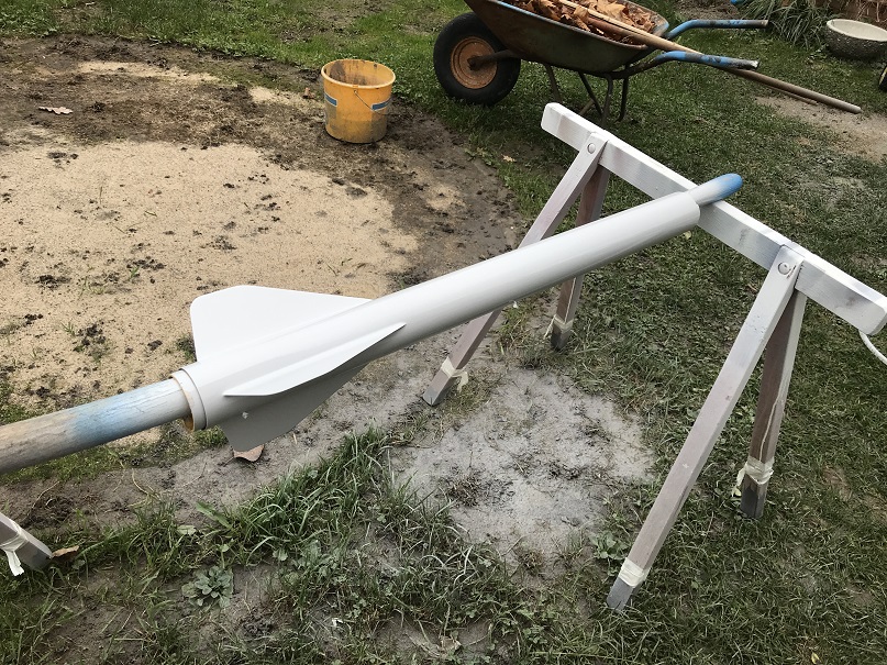

Jetzt wird die ganze Chose sauber abgeschliffen. Die Rakete nass mit 800er, die Fillets mit 240er, 400er, dann mit 800er.

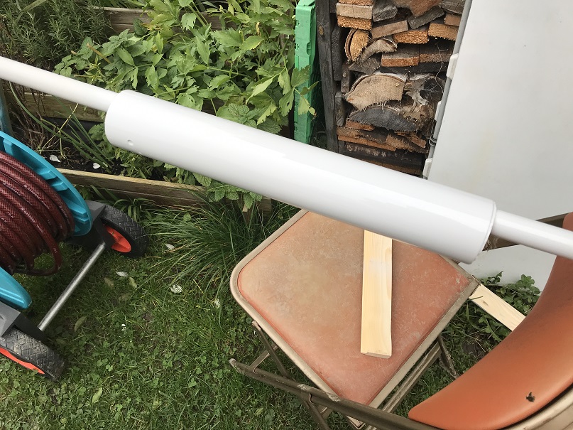

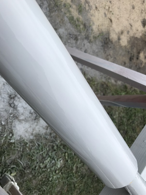

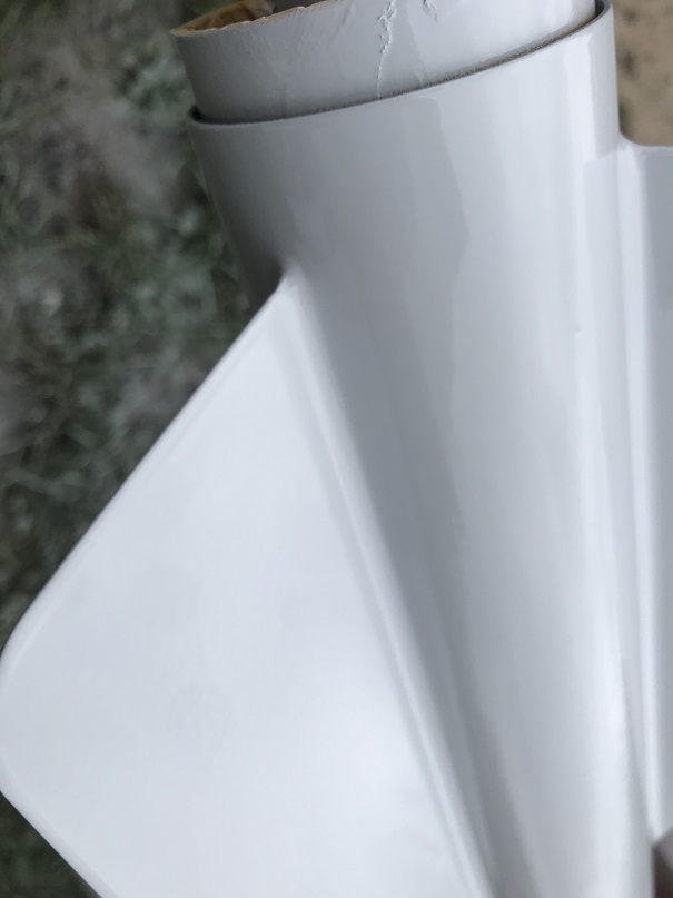

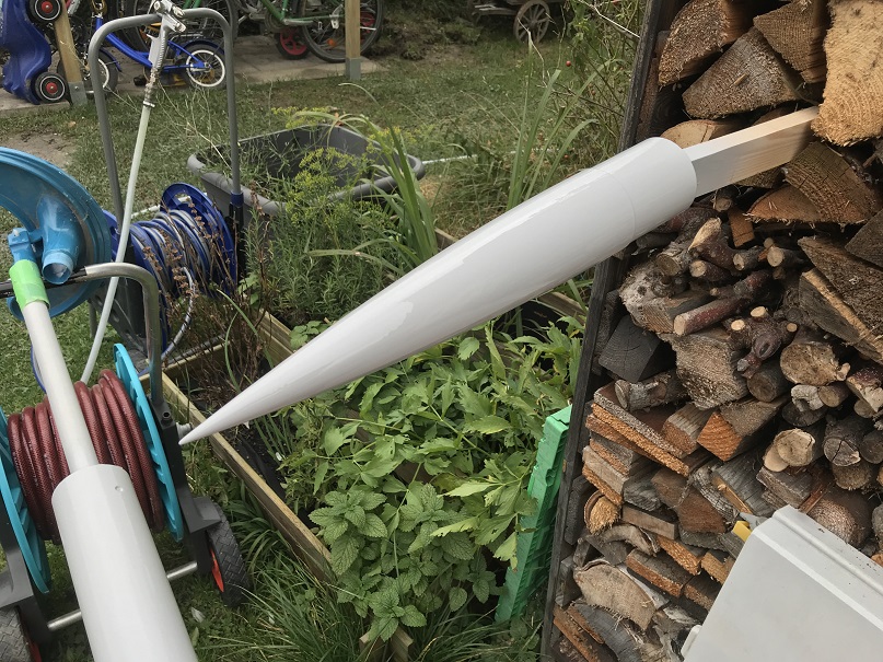

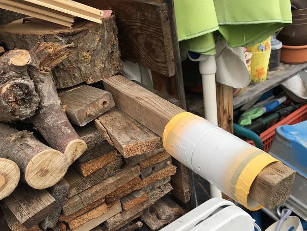

Denn es geht ans Lackieren. Grundierung ist eine 2K-Epoxydgrundierung, weil die schön stabil ist und mit nix mehr lösbar. Hält auch einiges an Temperatur aus.
Ich habe das nach dem Motto "mehr Farbe hätte ein gelernter Lackierer auch nicht draufgebracht" umgesetzt, weil man damit nämlich die geringen Dickenunterschiede der Rohre ausgleichen kann. Wie immer 2 Lagen mit dazwischen 10 min. Ablüften.
