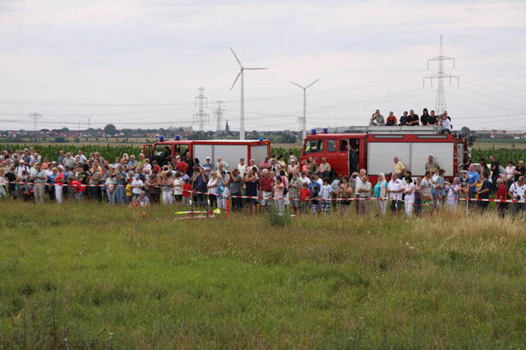

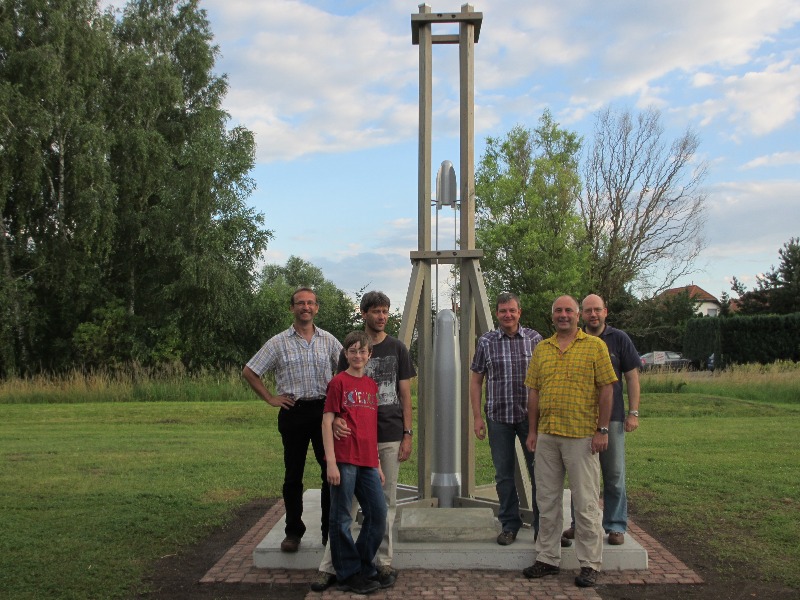

Habt ihr denn bei der Veranstaltung in Wolmirstedt auch Sanitäter, Polizei usw. gehabt? War ja dann fast so ähnlich wie bei dem Original-Event.
Ja, Polizei, Malteser, THW und Feuerwehr waren alle mit vor Ort und diese haben unsere Veranstaltung perfekt für uns abgesichert und klasse Arbeit geleistet! Sowas geht heutzutage wahrscheinlich nur noch auf dem "kleinen Dienstweg" in kleinen Gemeinden... Sogar Shuttle Busse und Taxis wurden vom Veranstalter organisiert, diese haben dann begeisterte Zuschauer zu unserem Startplatz gebracht.

Na, die Hochspannungsleitungen scheinen aber ziemlich nahe gewesen zu sein ...wink

Beitrag 7647507 [Alter Beitrag10. Juli 2020 um 09:11]
Das war wirklich der Wahnsinn! Ich erinnne mich gerne zurück.
Wir hatten als erstes meine rote A4 auf H-128 gestartet. Ein erprobtes und sicheres Modell.
Trotzdem haben die Knie ein wenig geschlottert. Aber ich denke ab 1.000 live Zuschauern ist das ok smile
PS @ Achim: Nein, Nein. Das täuscht auf dem Bild.

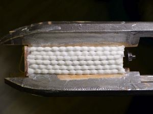

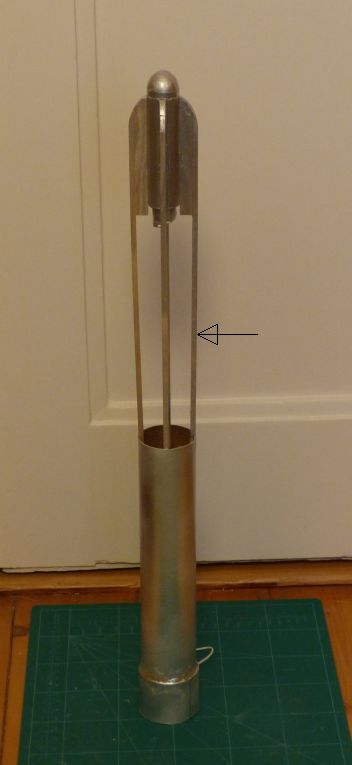

Die Pilotenrakete ist ja leider beim Start auf dem RJD einem Motorplatzer - den Fotos nach vielleicht sogar mehreren gleichzeitig - zum Opfer gefallen und muss für den nächsten RJD repariert werden.
Die gesamte Motorhalterung ließ sich sehr gut entfernen und konnte neu aufgebaut werden. Alles andere war ja unversehrt. Ich bin aber bei einem 4er-Cluster mit 4 * D9 geblieben, weil sonst der Platz für den Fallschirm nicht ausreichen würde.
Eine Motorhalterung ist eingeklebt. Der "Maiskolben", dessen "Körner" gebildet sind aus einer Bleischnur für Gardinen aus einem Einrichtungshaus, ist auch schon wieder fertig. Wenn man das Harz schön mit Thixotropiermittel andickt, kann man das Ankleben in einem Arbeitsgang erledigen, ohne dass da etwas abfällt:
Das muss jetzt nur noch verkleidet, verklebt und wieder neu lackiert werden.

Jetzt ist sie wieder "besprüht" und bereit für den RJD. Müssen nur noch frische D-Motoren bestellt werden ...
