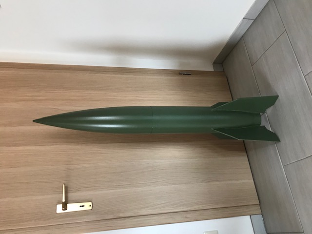

Hallo zusammen,
hier ein Bild vom aktuellen Gesamt-Zustand wink

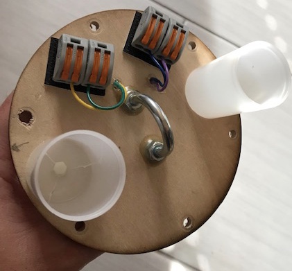

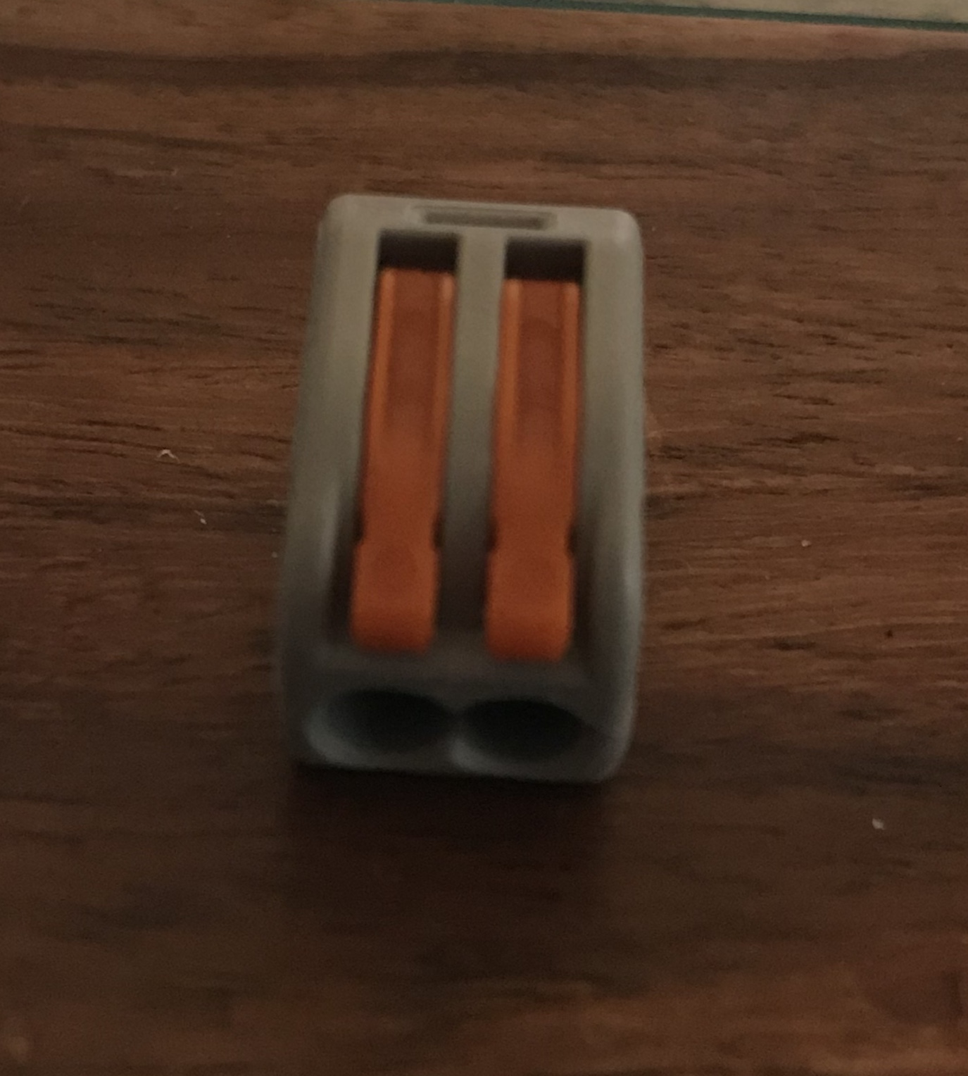

Hallo zusammen,
für die Verbindung der Pyroflocken-Zünder mit dem Atlimax wollte ich diese Kabelclipser einsetzen.
Hat die auch jemand im Einsatz und kann die sichere Verwendung bestätigen?
Danke

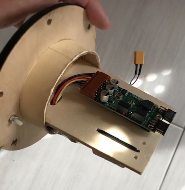

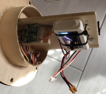

Hallo zusammen,
die Elektronik sitzt jetzt...einem Austosstest steht nun nix im Wege wink
