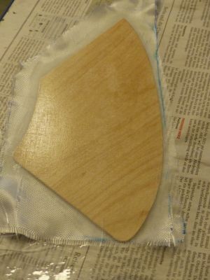

Ich habe jetzt die ersten Finnnen laminiert. Dabei habe ich entsprechend dem Hinweis von Ralf Folien für den Overhead-Projektor und - da ich nur noch eine fand - die zugehörigen Hüllen (also glatte Prospekthüllen) aufgetrennt und zur Abdeckung verwendet.
Die aus den Prospekthüllen hergestellten Folien waren in meinem Fall (muss nicht immer so sein) leichter abzulösen als die Overheadprojektor- Folien.

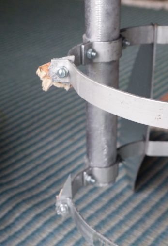

um zu vermeiden, dass Du beim Festschrauben der Finnen mit Balsacore den Core zerdrückst gibt es eine einfache Methode.
Bohre die Schraubenlöcher mit ca. doppeltem Durchmesser und fülle diese Löcher dann mit Epoxy (am besten angedicktes, damit das Balsa sich nicht so vollsaugt). Wenn das dann ausgehärtet ist bohrst Du die eigentlichen Schraublöcher.
Auf diese Weise kannst Du keinen Core zerdrücken, da Du immer eine Säule aus Epoxy hast.

Tolles Foto, Andreas!
%Bild1
Hallo Achim,
das muss man ausprobieren. Die Folien von Thermobindemappen sind auch super.
Das Laminat ist danach spiegelglatt. Ich hatte auch schon Folien, die sich prima mit Epoxi kleben lassen. Das muss man halt ausprobieren.

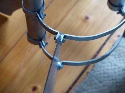

Ich habe das jetzt so gemacht:
Jeweils eine Unterlegscheibe mit der abgerundeten Seite nach innen, um jede scharfe Kante zu vermeiden.
