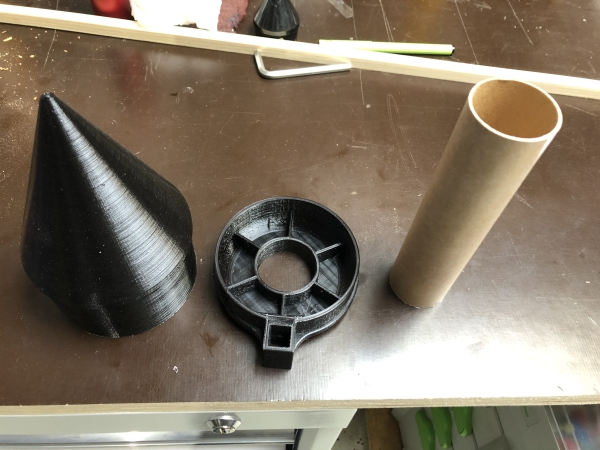

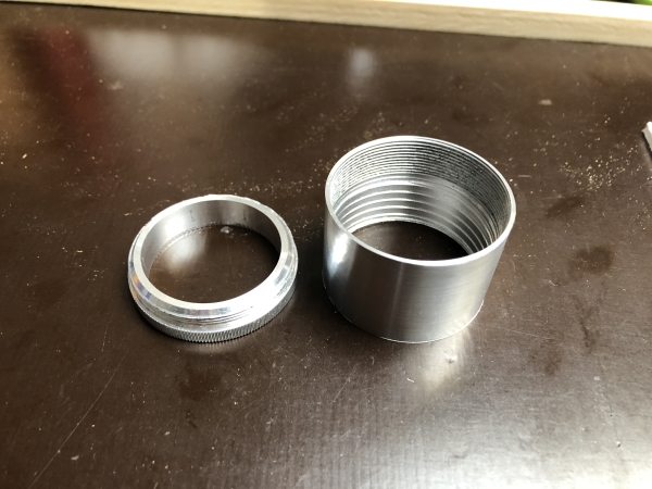

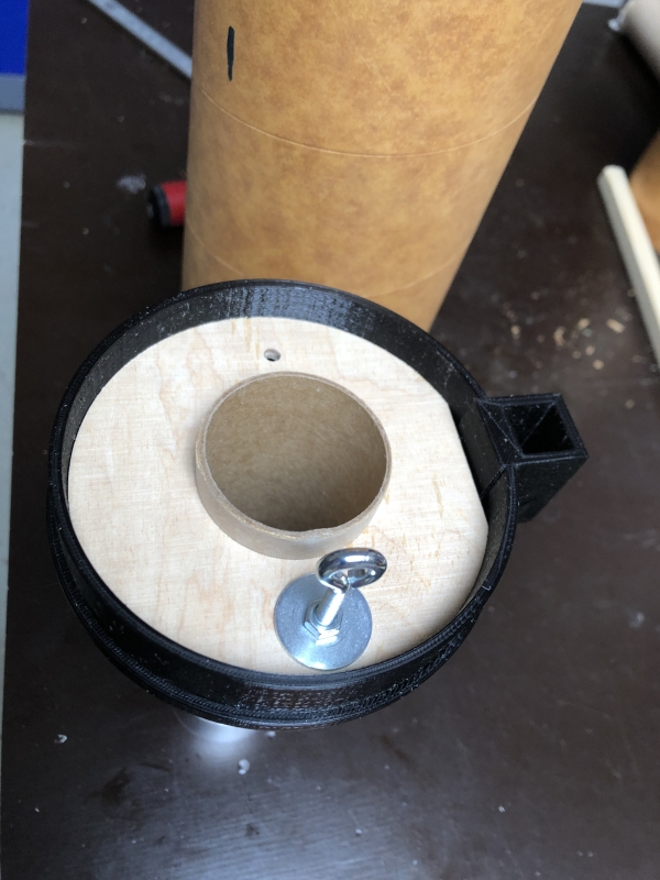

Inspiriert von den Sylvesterraketen habe ich mal aus Resten und ein wenig Filament angefangen eine Stabrakete zu basteln. Ich wollte endlich mal wieder eine Rakete bauen, das ist die erste aus einer geplanten Serie, ich möchte bis zum RJD mindestens 5 neue bauen, damit ich mal wieder etwas zum Fliegen habe :-)
Es liegt noch eine Menge Material hier herum, das will doch fliegen, also auf gehts. Nr. 1 ist also meine Scale-Sylvesterrakete.
Sie besteht auf zwei gedruckten Teilen auf PETG, dazwischen sitzt ein 4-Zoll-Rohr von PML.
Der Motorhalter ist ein LOC-Rohr, 38mm passen rein, muss ich nachher mal schauen wie schwer sie insgesamt wird.
Als Stäbchen dient eine 14mm Fichtenleiste.

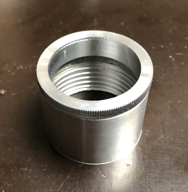

Für den Motor habe ich einen Retainer aus Alu gedreht, der hat einen gerändelten Deckel den ich einschrauben kann.
Hier die ersten Bilder des Rohbaus:

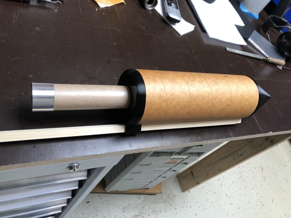

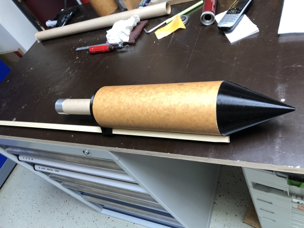

Beitrag 7644101 [Alter Beitrag20. Februar 2019 um 17:15]
Hier noch eine Gesamtansicht des Rohbaus:

Wie immer sehr saubere Arbeit. Und du brauchst fast keine Startrampe king

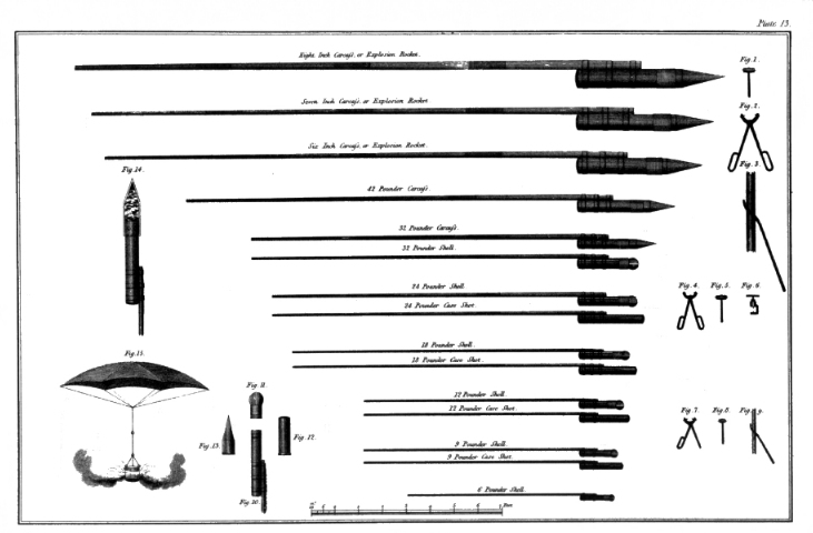

Da könntest du ja jetzt auch für das Rocket-Troop die Congreve-Raketen drucken....

Die Idee hatte ich auch schon, muss ich mir mal anschauen.
Beiträge: 5131
Beitrag 7644112 [Alter Beitrag20. Februar 2019 um 20:44]
Hier schon mal ein paar historische Pläne....smile

Die Congreves hatten Metallbänder, die lassen sich schwer drucken :-)
Die müssen schon aus Metall sein, sonst wirkt es nicht.
Aber die Spitze und Innereien könnte man drucken.
