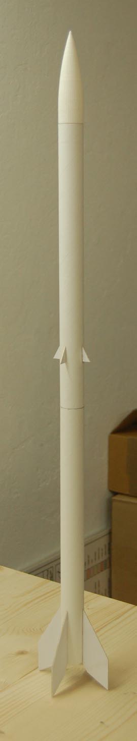

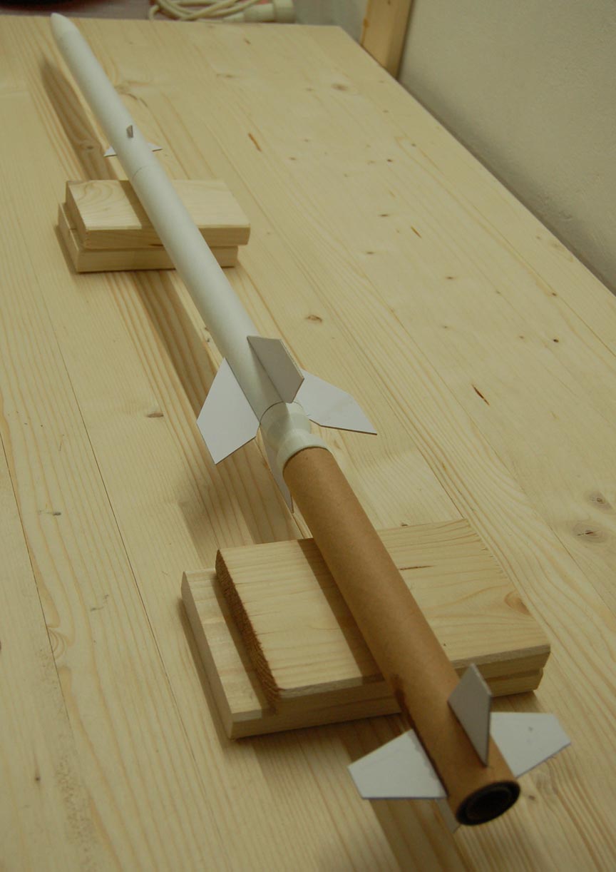

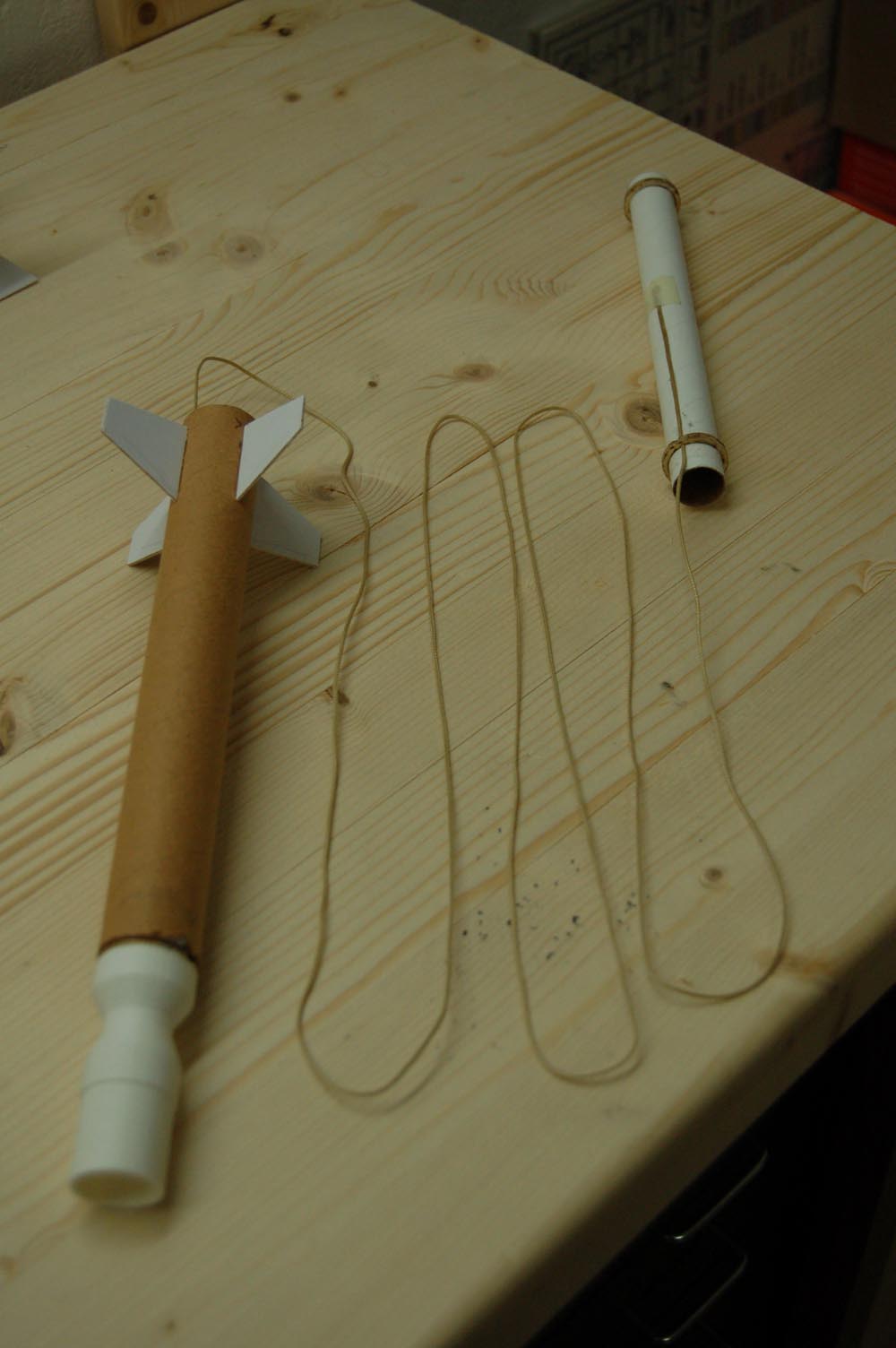

Beim Einsortieren der letzten (?) Rohre habe ich ein paar alte Noris-Bausätze mit 26-mm-Rohren und noch ein paar Rohre von Gemüsebeuteln oder ähnlichem gefunden. Und da die BBX so eine schöne Rakete ist, bot es sich an, mal eine zweistufe Low-Power-Rakete mit Fallschirm- oder Strömerbergung des Boosters zu versuchen. Tim van Milligan hat es im Apogee Newsletter 416 beschrieben, und es ist nicht ganz trivial, aber ich hoffe es so gebaut zu haben, dass es nachher auch funktioniert.

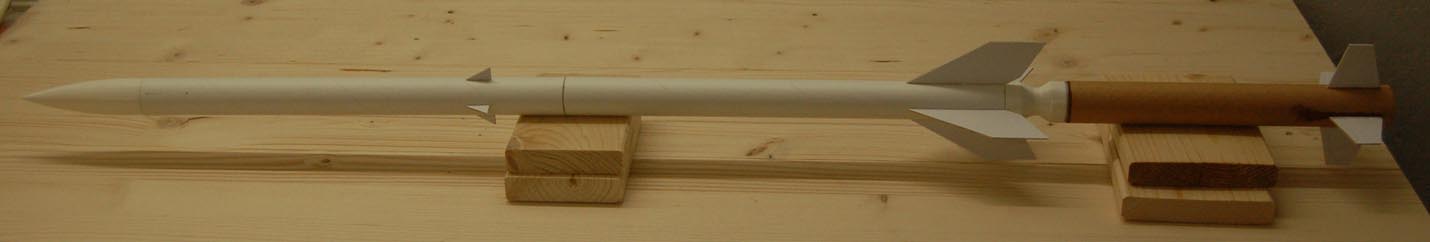

Hier zunächst einmal die komplette Rakete.
Und die Oberstufe:

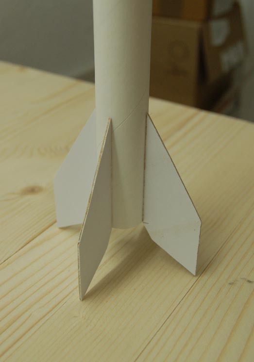

Die Flossen sind aus 1 mm starkem Balsa mit Papierbespannung:

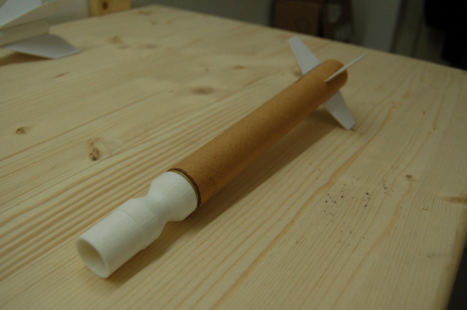

Spitze und Übergang sind 3D-gedruckt. Der Übergang ist lt. Pete Always Zeichnungen vollständig unterhalb der Trennstelle zwischen Booster und Oberstufe, im Gegensatz zum PML-Bausatz, bei dem der Heckkonus an der Oberstufe befestigt ist (sieht aber auch schnieke aus!).
Die Bergung der Unterstufe erfolgt so, dass der Treibsatz die Oberstufe wie gehabt durch glühende Partikel (ich werde eventuell mit ummantelter Anzündschnur, Tapematch o. ä. nachhelfen) gezündet wird und die dabei entstehenden Gase dann, neben der Beschleunigung der Oberstufe, auch die Motorhalterung nach hinten auswerfen. Der vordere Zentrierring der Motorhalterung schiebt von unten gegen den fest eingeklebten Übergang. Ein Strömer soll noch am verbleibenden freien Bereich des Motorrohr befestigt werden.
Die Rakete ist noch nicht ganz fertig, es müssen noch ein paar Teile besser passend geschliffen sowie Leitröhrchen und Strömer angeklebt werden, und natürlich ist auch bei dieser Rakete eine Lackierung grundsätzlich denkbar ;-) Bis zum RJD sollte ich das auf jeden Fall schaffen. Ich bin gespannt wie das mit der Bergung klappt.

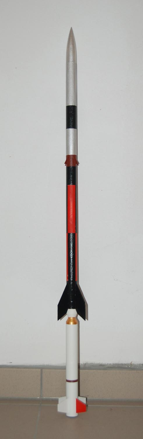

Beitrag 7644670 [Alter Beitrag11. Mai 2019 um 22:17]
Egal jetzt, die Oberstufe fliegt erstmal alleine, und wenn das geklappt hat probier ich das zweistufig. Einen Probelauf werde ich für die Oberstufenzündung nur mit Treibsätzen machen.
Beiträge: 2743
Beitrag 7644671 [Alter Beitrag12. Mai 2019 um 00:28]
Sehr schick. Gefällt mir sehr gut.
