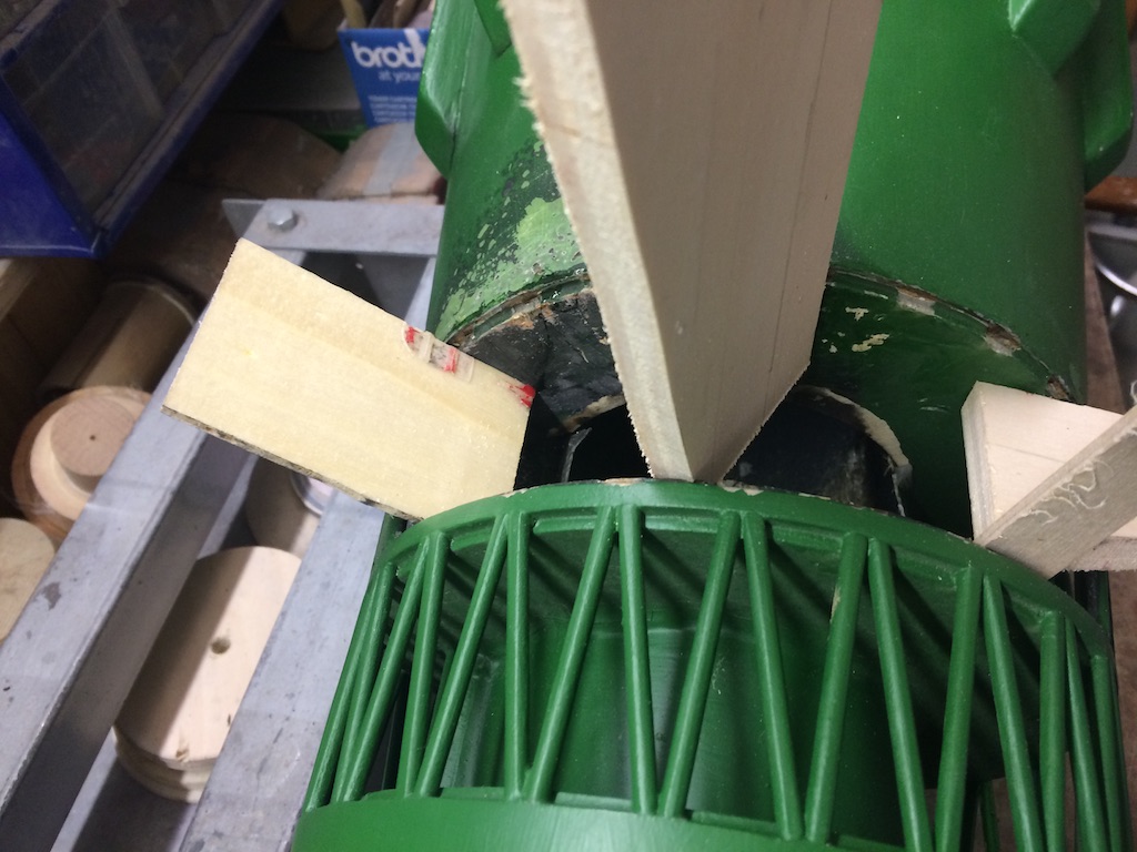

Beitrag 7644422 , N1 Herkules - Instandsetzung [Alter Beitrag11. April 2019 um 17:35]

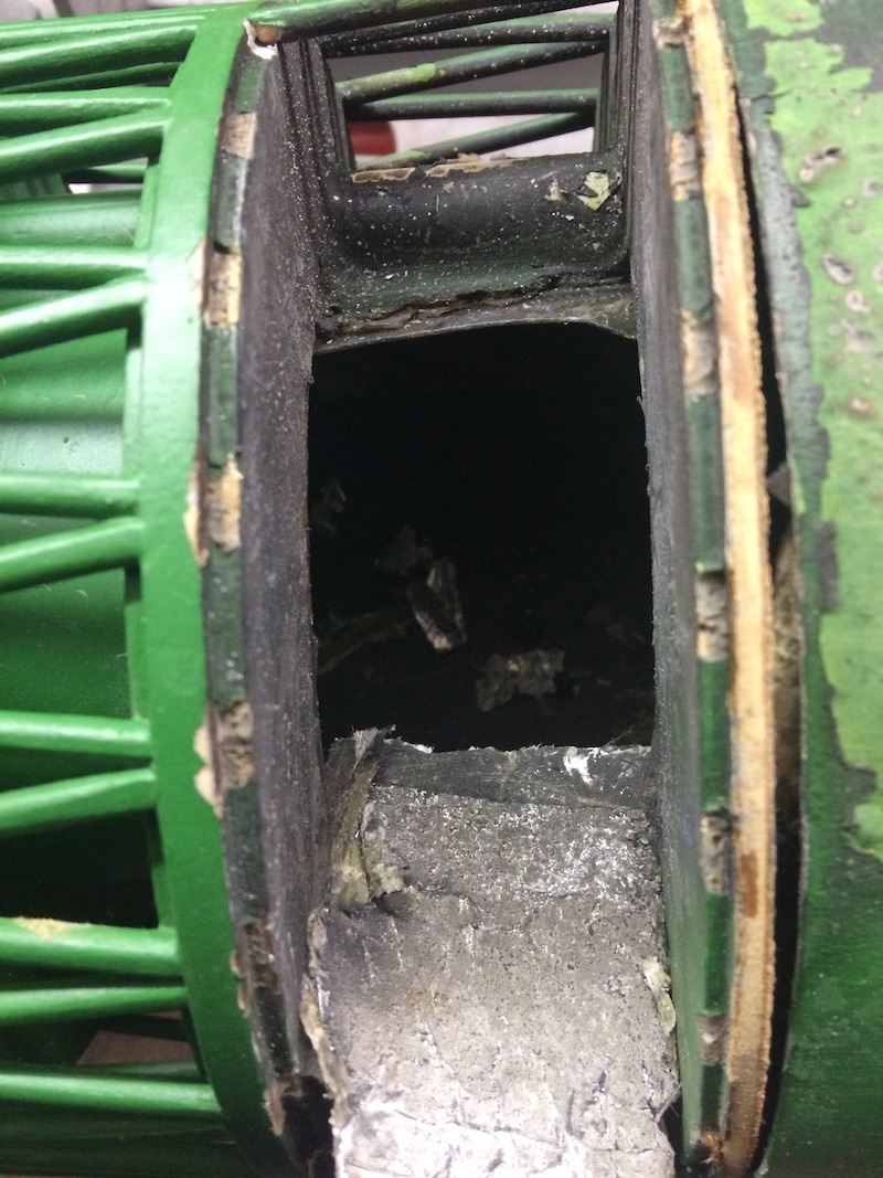

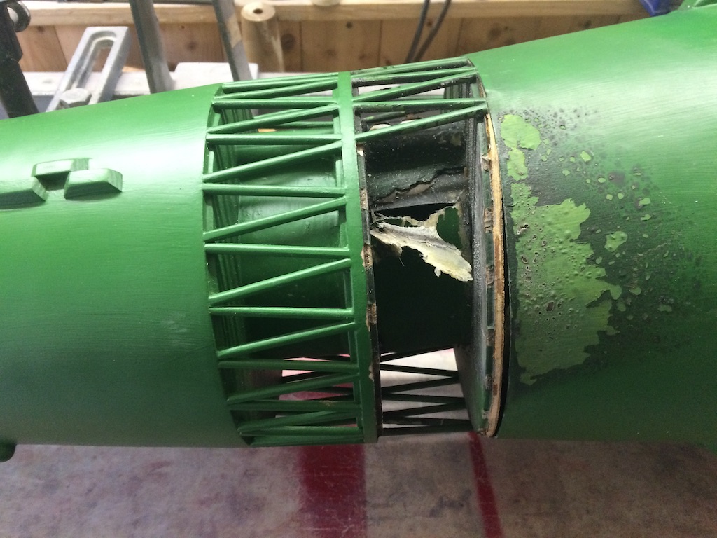

Es ist ja schon ein paar Jahre her, wo dieses Modell seinen letzten Flug erlebte.
Genauer im Jahre 2007:

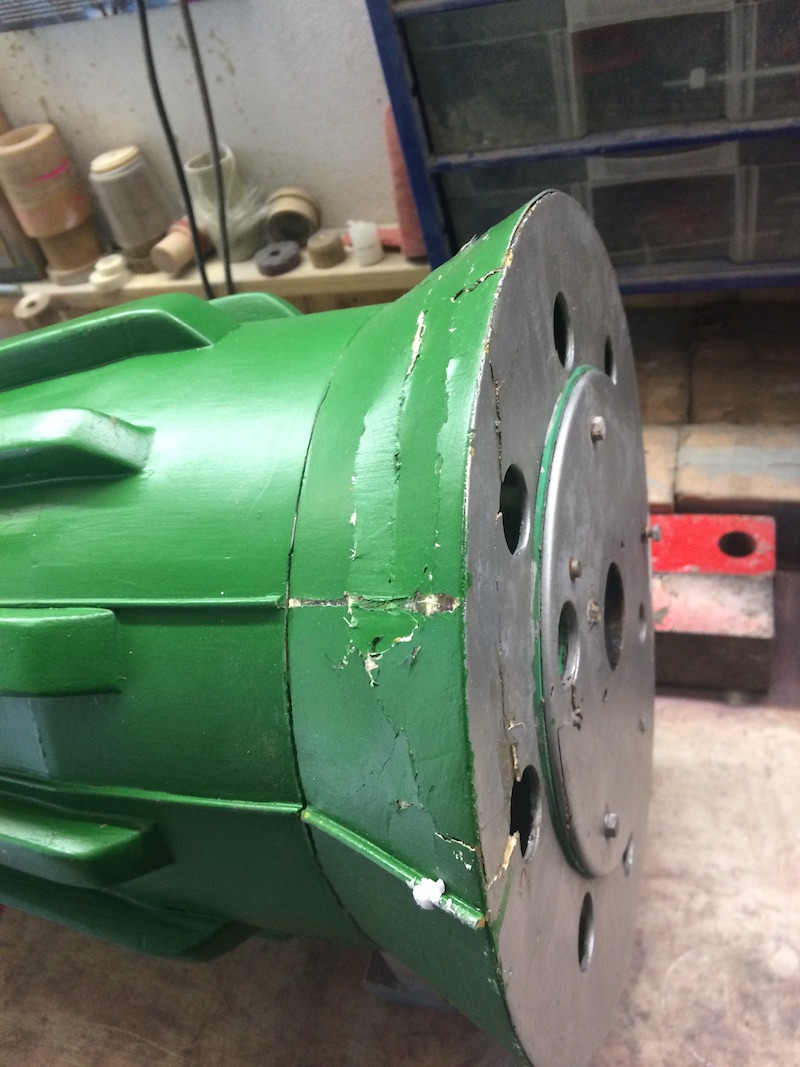

Der Fehler des Desasters war der falsch zusammengebaute Aerotechmotor. So brannte der Motor nach vorne durch und verursachte ein seitlichen Krater im Hauptrohr der N1.
Trotzdem ist sie noch so leidlich am Fallschirm gelandet.
Also ein Totalschaden ist es nicht, aber ich überlegte lange ob eine Restauration oder doch lieber gleich ein Neubau besser wäre.
Nun, ich habe mich für eine Restauration mit Modernisierung entschieden.
Das wird ein ganzes Stück Arbeit werden.
Hier fiel mir ein, dass man das Loch gleich für ein neues Elektronikfach nutzen könnte.
Das Heck kommt später drann.
Der untere Spant muss aber erst einmal gerichtet und neu eingeklebt werden.

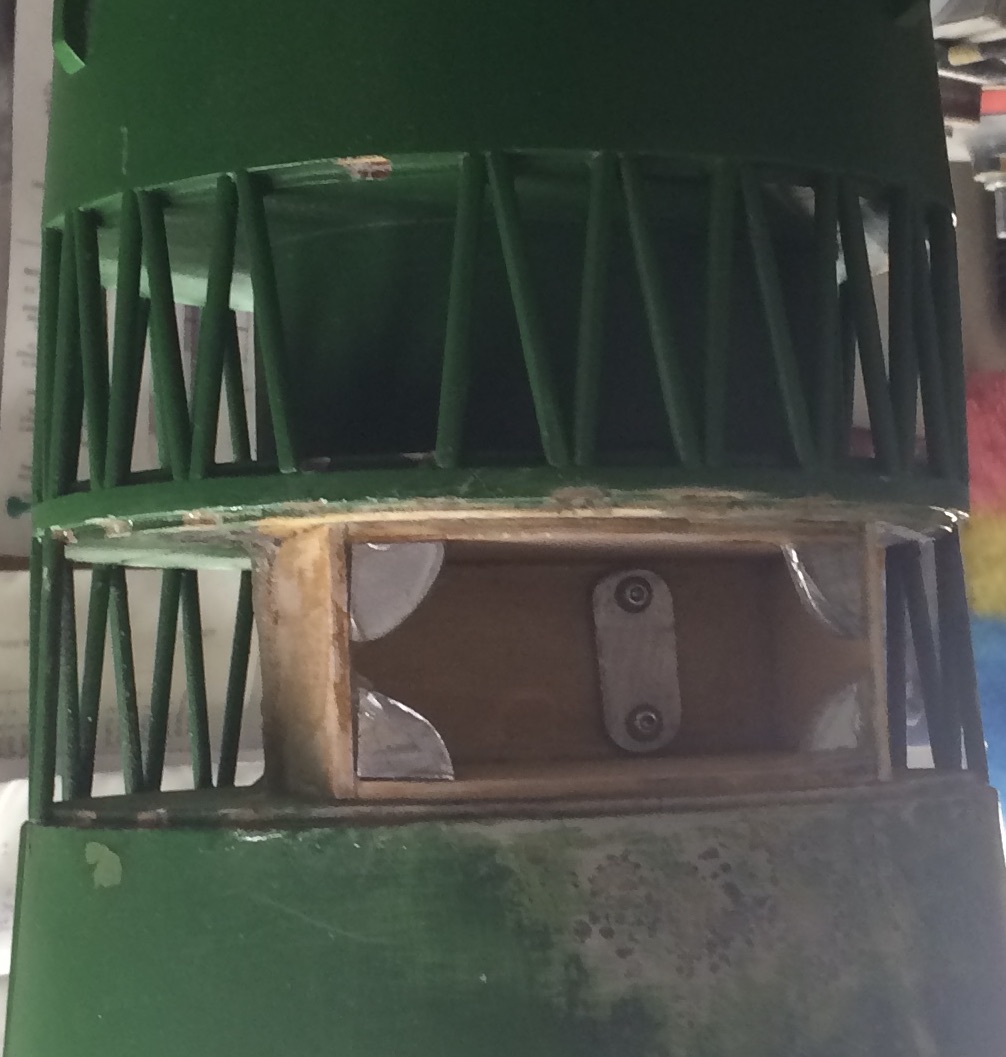

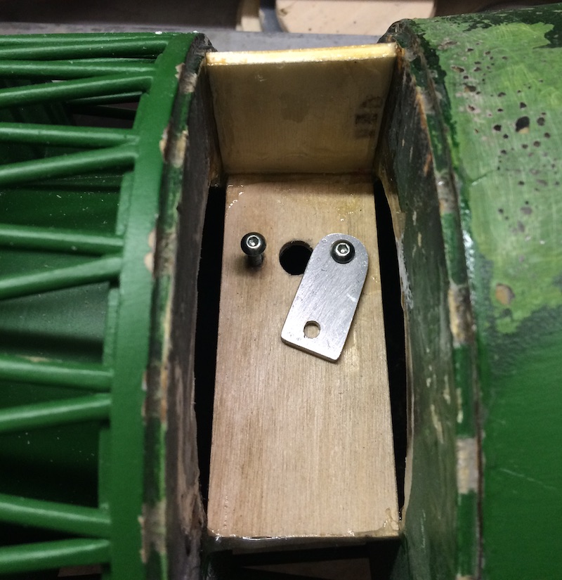

Beitrag 7644440 [Alter Beitrag13. April 2019 um 16:32]

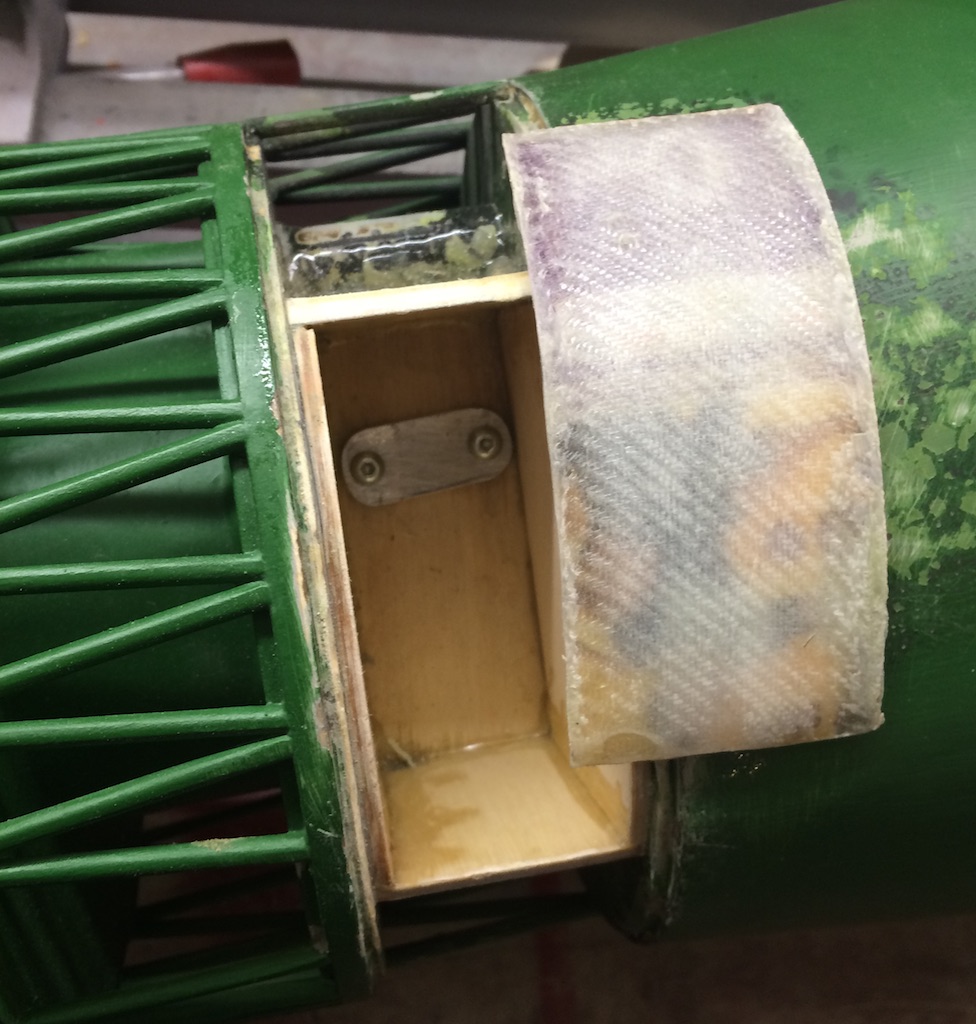

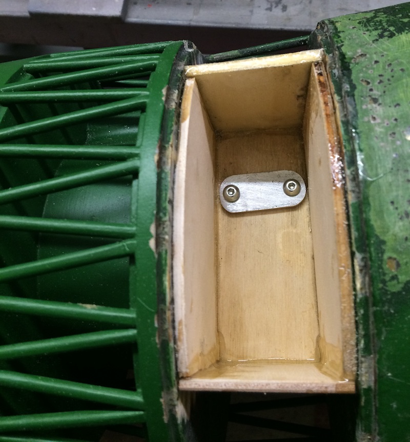

Als erstes habe ich eine Grundplatte mit Schleuse zum Inneren der Tube über das Explosionsloch geklebt.
Anschließend sind die Seitenteile der zukünftigen E-Bay eingepasst worden. Über die seitlichen Kreissegmentwände muss nun ein gewölbter Deckel hergestellt werden, auf dem dann die charakteristischen Streben angeklebt werden.
Damit wird natürlich die freie Durchsicht durch die Gitterstruktur eingeschränkt, ist aber unvermeidbar. Dafür hat man dann ein geräumiges, von außen zugängliches Elektronikfach, wo Altimax-Simply und LiPo-Akku Platz hat.
Unter der Aluplatte ist das Loch, wo die Delayladung eingeführt werden kann. Die Aluplatte wird eine Gummidichtung bekommen, welche dann das Innere der E-Bay vor den SP-Gasen schützt.

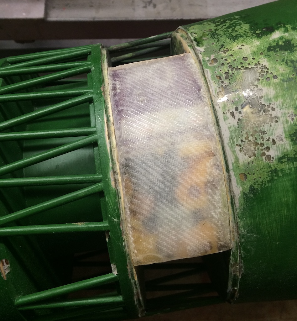

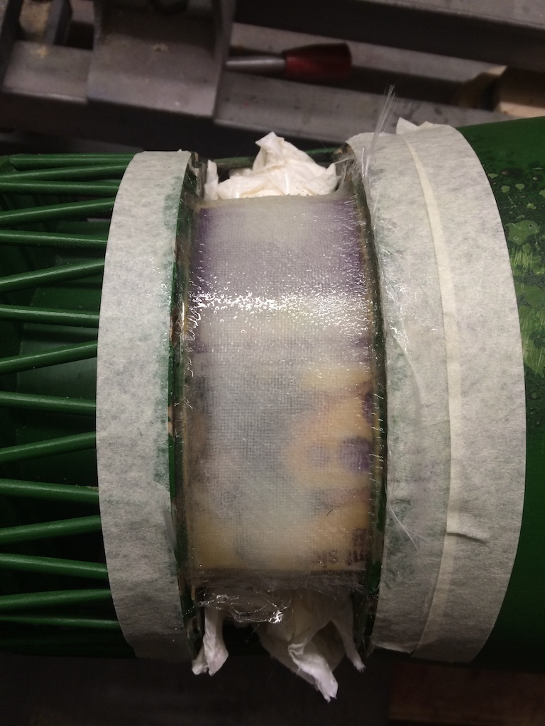

habe heute die Fugen sauber abgeschliffen , mit Trennwachs eingepinselt und auf einer dünnen Trägerpappe mehrere Lagen Glas drüber laminiert.
Mal sehen, wie es aussieht, wenn der Deckel trocken ist.
Geändert von Rolli am 15. April 2019 um 13:24

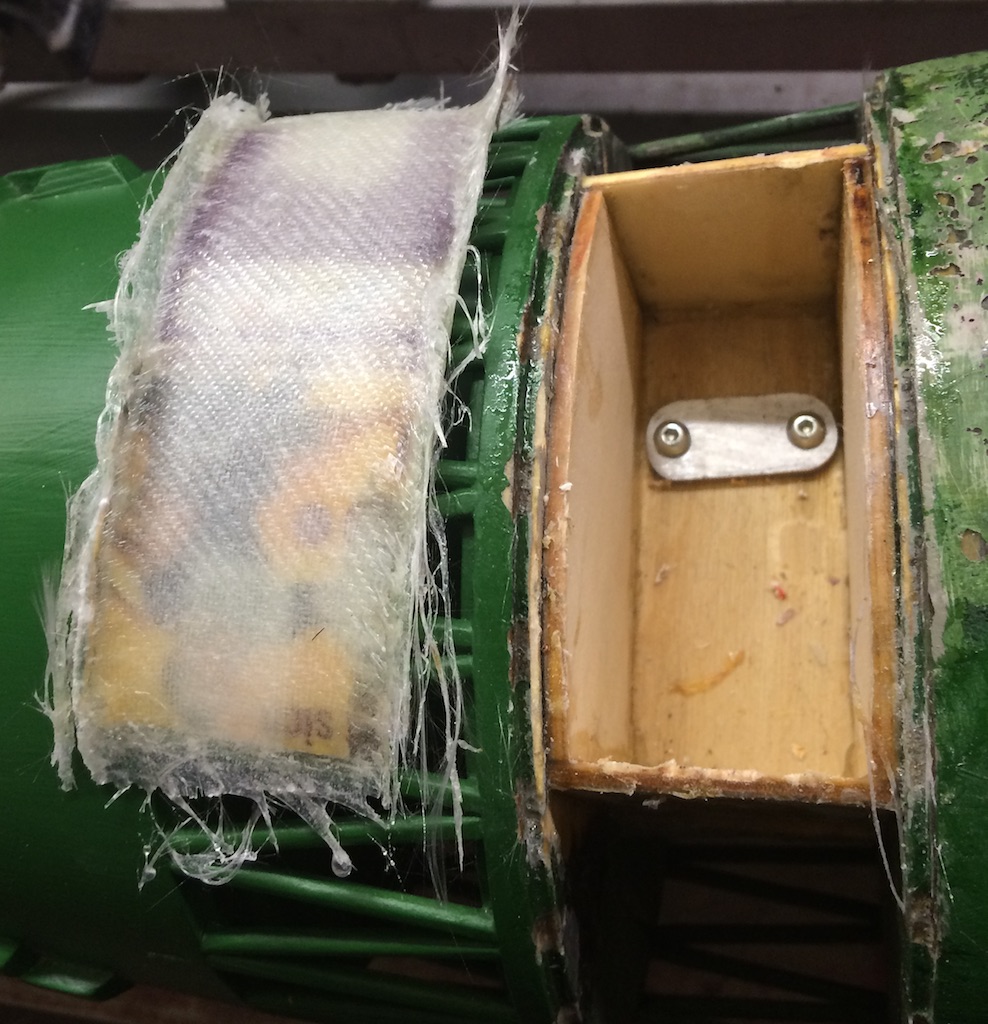

Beiträge: 3014
Beitrag 7644459 [Alter Beitrag16. April 2019 um 14:43]

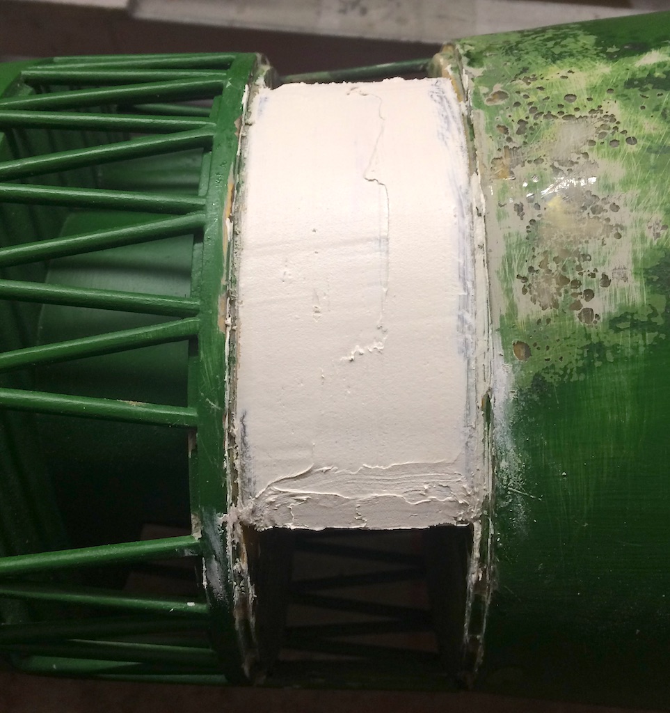

der inzwischen ausgehärtete Deckel herausgenommen.
Nachdem alle Kanten und Auflagefugen gesäubert wurden,
konnte der Deckel eingepasst werden.
in der Kammer habe ich vier Reststücke aus Alu eingeklebt,
da wird dann später durchgebohrt und Gewinde hinein geschnitten
Vorher noch spachteln...

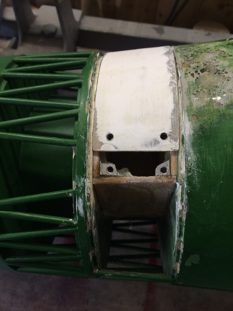

Beiträge: 3014

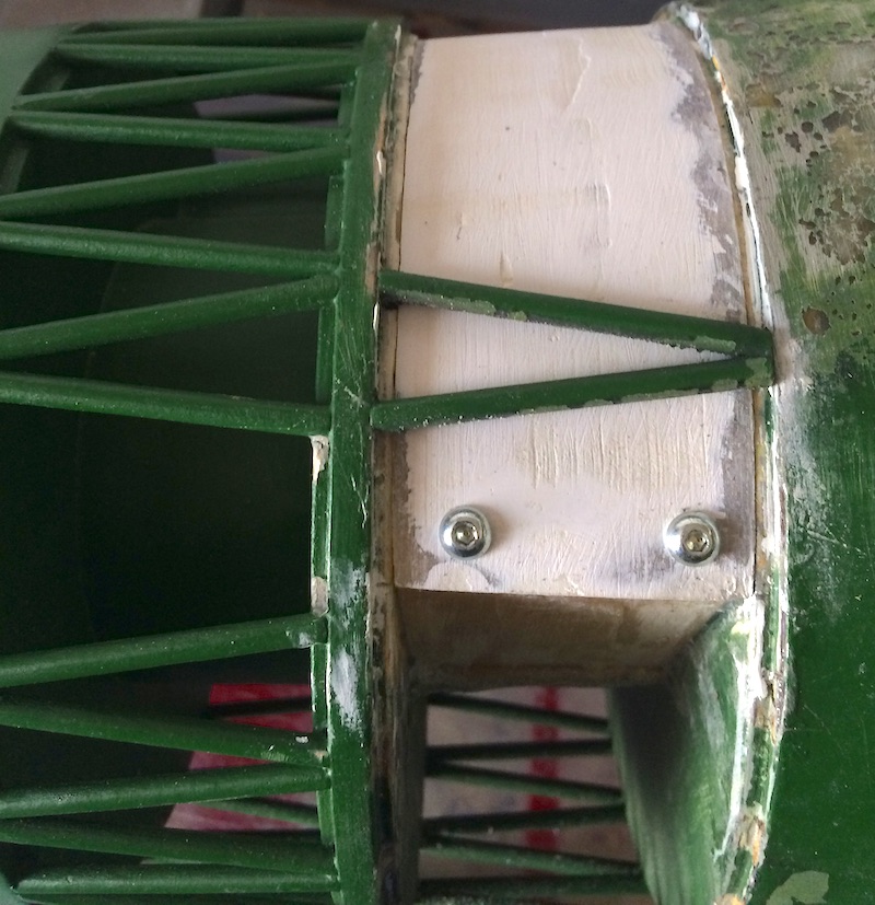

Beitrag 7644465 [Alter Beitrag17. April 2019 um 18:29]
Nach dem schleifen die Gewindelöcher gebohrt und Gewinde geschnitten,
dabei brachen die Alustücke wieder aus, und da habe ich bei der Gelegenheit die Alustücke kleiner gemacht.
Jetzt passt alles. Die Herausforderung ist nun, die Streben der Gitterstruktur so hinzubekommen, dass die
Schrauben zwischen den Streben liegen.
Beiträge: 2768
Beitrag 7644472 [Alter Beitrag18. April 2019 um 10:45]
Hallo Rolli,
hätte nicht eine Schraube gereicht? In der Mitte wäre sie nicht im Weg gewesen.
