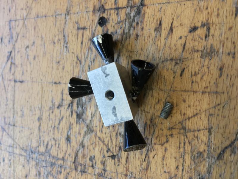

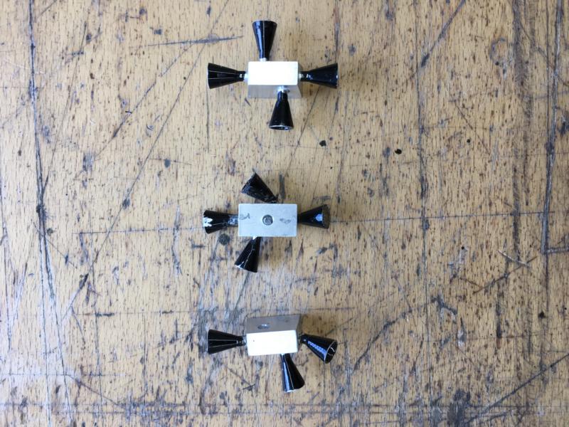

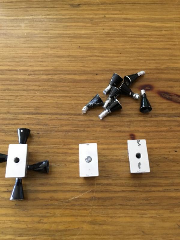

Genau, und das CM braucht auch wieder ein RCS-System: Die Reste vom Erststart: Die M4-Stahlschrauben sauber abgeschert: Viele Grüße Dennis

Zitat: Die M4-Stahlschrauben sauber abgeschert:
Ist schon erstaunlich, dass das GFK die Schrauben so einfach abgeschnitten haben. Aber ich denke, Dennis Du kriegst das wieder hin. Viele Grüße, Rolli

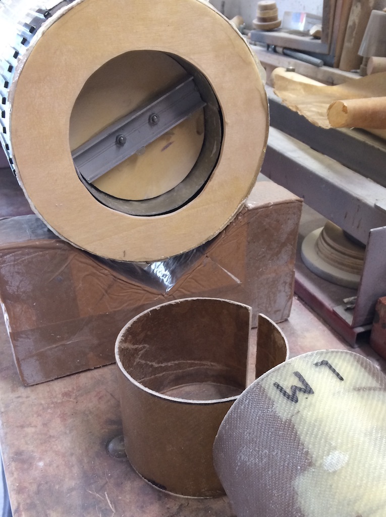

Beiträge: 2989
Habe heute den Anschluss zum LM fertig gestellt. Ein neuer Spannt mit den Delaycontainern für den Ausstoß plus Kupplungstube mussten gemacht werden. jetzt findet der Ausstoß des SIVB-Fallschirms sozusagen von vorn statt. Damit ist erst einmal gesichert, dass der Fallschirm nicht aus Versehen im Rohr stecken bleibt. Einkleben des Kupplers zum LM Jetzt muss das LM noch seine kegelförmige Verkleidung bekommen. Ciao, Rolli
Beiträge: 2989
Für die LM-Verkleidung musste ich ein kegelförmiges Körperrohr herstellen. Für den Kegelstumpf nahm ich ein dünnes Papier und laminierte eine Lage dünnes Glasgewebe drüber. nach 24Std. hatte es eine trockene, lederartige Konsistenz so dass ich es um das Rohr mit dem Spant drüberkleben konnte. War trotzdem nicht so einfach. ab auf die Drechselbank und nun noch mehre Lagen Gewebe drauf, damit es schön hart wird.

Beiträge: 2989
Gespachtelt und geschliffen...
