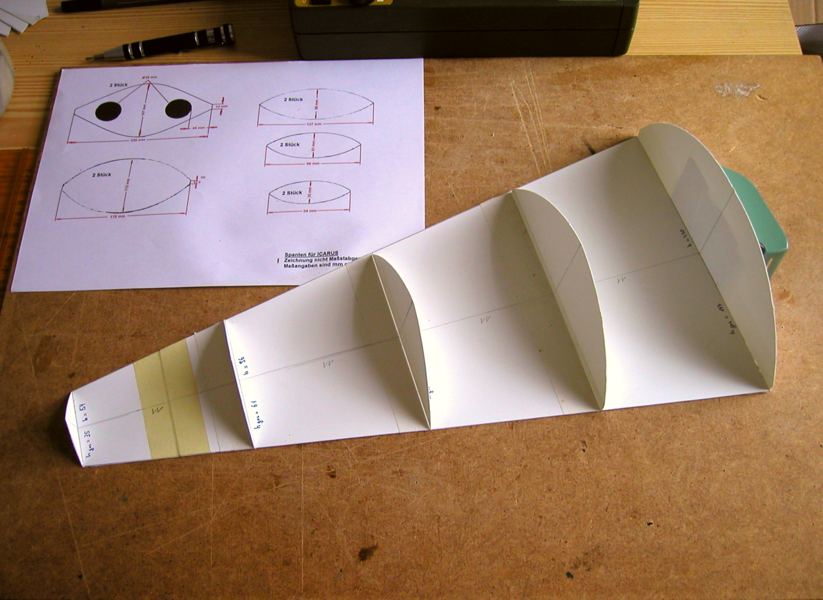

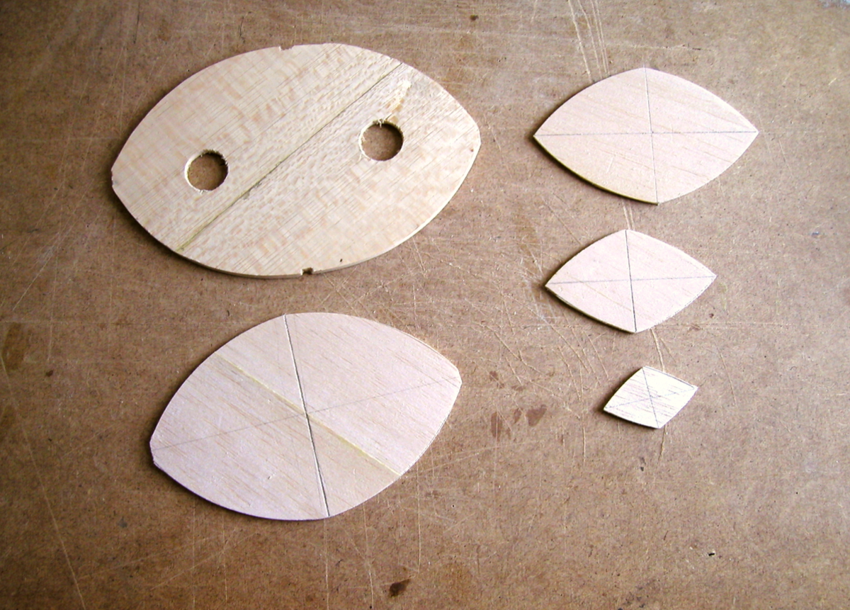

Vor ein paar Wochen habe ich mir alle Filme aus der Reihe 'Planet der Affen' mal wieder angeschaut und dabei ist die Idee entstanden das Shuttle der Icarus zu bauen. Es ist zwar nur in einigen kurzen Szenen zu sehen aber ich habe mir nun in den Kopf gesetzt dieses Shuttle zu bauen. Also im www nach Fotos und Pläne gesucht und ich bin auch fündig geworden. Aus einer 2-Seitenansicht eines Planes von 1968 und einigen Fotos wurden wurden alle Maße umgerechnet. Nun hieß es natürlich in welchem Maßstab soll das Modell gebaut werden? Ich habe mich nun erstmal für einen Maßstab in M1:20 entschieden. Größer geht später ja immer noch Am Wochenende wurden nun die Spanten gezeichnet und aus Karton ausgeschnitten. Anschließend wurden die Spanten auf einer Helling auf dem Halbrumpf aufgeklebt. Das Ergebnis ist nicht mal schlecht ausgefallen. Heute werden nun die Spanten aus Balsaholz angefertigt. Der Heckspant in 5 mm Stärke und alle anderen in 3 mm. (Fortsetzung folgt) Michael

Hallo Ralf und danke für dein Angebot, nur leider habe ich kein CAD Programm das auf WIN 8.1 läuft So nun aber weiter mit dem Bau. Gestern wurden nun die Spanten geschnitten und am Heckspant auch gleich die Löcher für die Motorrohre gestanzt. Heute sollen die Spanten auf dem Hauptholm Geklebt werden. Als Guide nehme ich den aus Karton geschnittenen Plan. (Fortsetzung folgt) Michael
