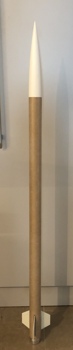

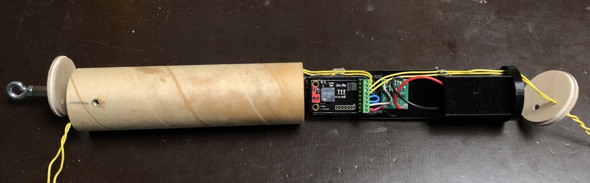

Mittwoch ist wieder Cansat-Deutschland, da starte ich seit Jahren die Raketen.

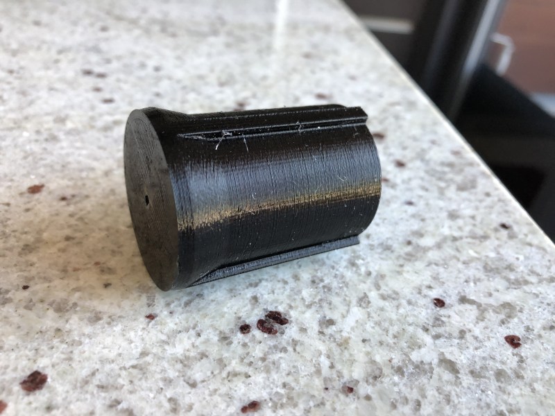

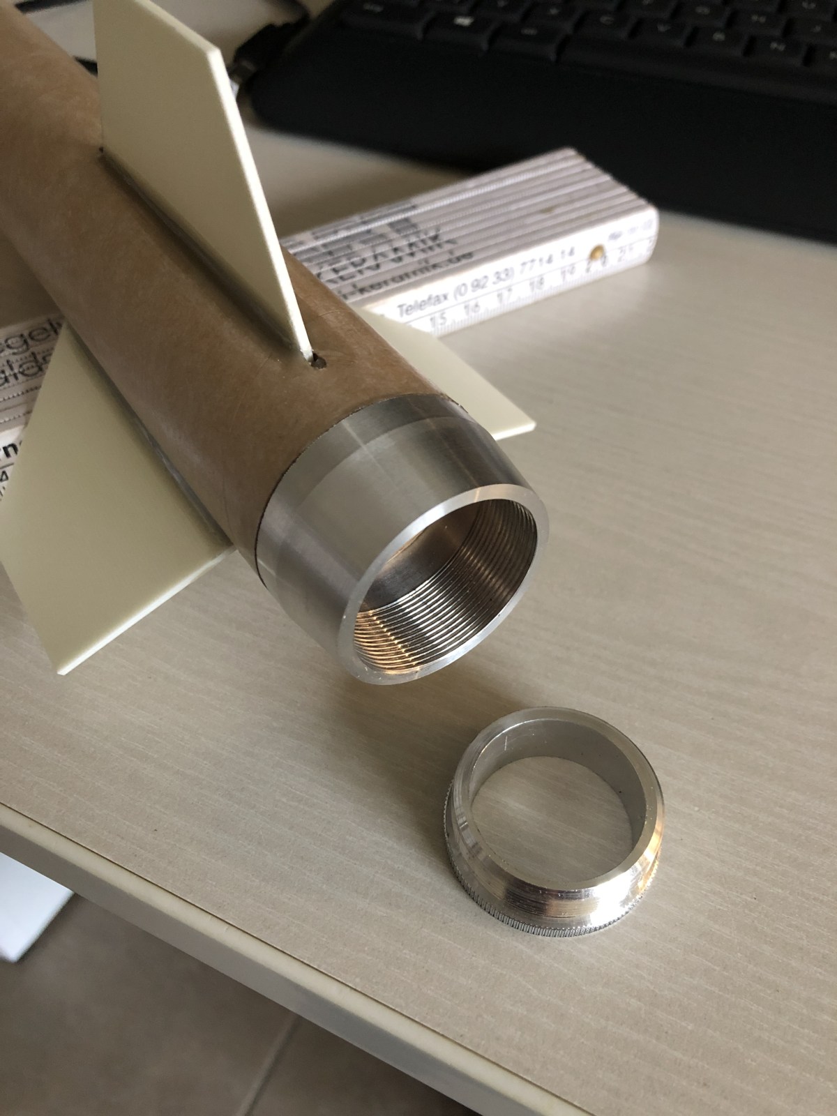

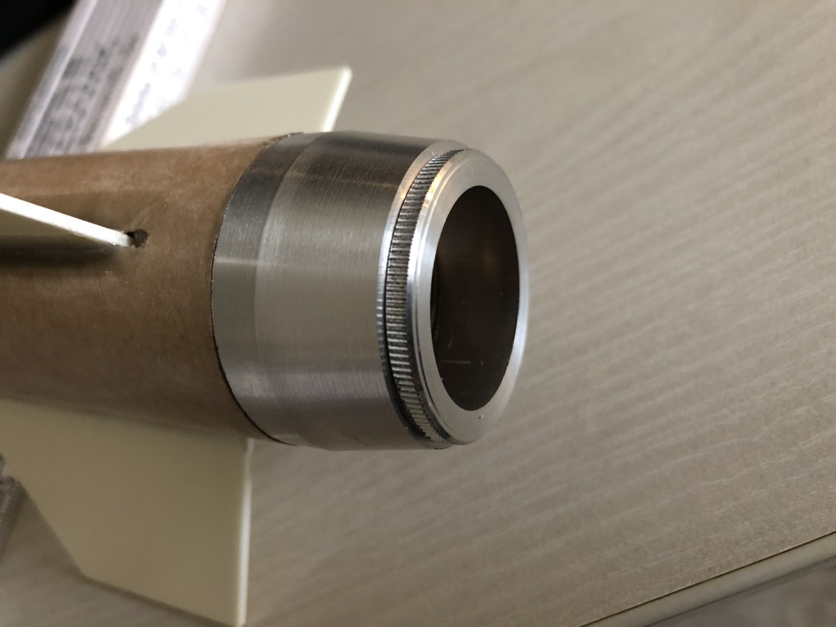

Da ist immer ein Probestart notwendig um die Höhenwinde zu erforschen. Mangels Material habe ich mich dann mal über meine Rest hergemacht und habe ein kleines Raketchen konstruiert, dass auf einem F40 ca. 700 m hoch fliegt. Damit ich es wieder finde wird es mit 2-Stufenbergung geborgen. Hurra, ich baue mal wieder eine Rakete :-) Es besteht aus einem LOC-Rohr und einer passenden Spitze, flossen sind aus 1,5mm GFK. Die Ebay ist teils gedruckt, das Innenleben ist aus PETG gedruckt und fasst Akku, Magswitch und Simply, das Ganze Paket lässt sich herausschieben. Hinten an ist noch ein Retainer aus Alu, den habe ich heute Nachmittag mit meiner ELS gedreht. Es hat ein M32,3x1mm Gewinde :-) Always keep the pointy side up! |

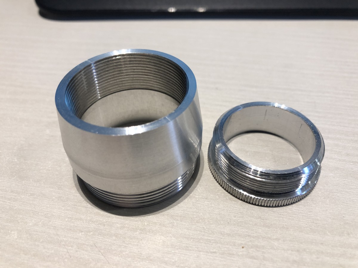

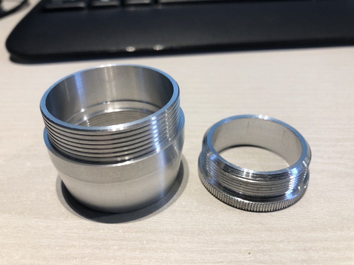

Hier noch Fotos vom Retainer aus Alu gedreht.
Er wurde soweit ausgehöhlt wie möglich um Gewicht zu sparen. Gewinde, Freistich, Fasen und das Kegelige Ende habe ich mit meiner Leitspindelsteuerung ELS gedreht. Always keep the pointy side up! |

Tolle Arbeit! War die Rändelung schon vorhanden oder hast du die auch selbst gemacht?

Habe ich gemacht, ist sehr einfach mit Rändelwerkzeug.

Hast Du den Simple mit Heisskleber angeklebt, Louis?

[22. September 2019 um 14:15]
Ja, den Magswitch auch. Das ist die einfachste Methode. Lässt sich auch gut wieder ablösen.
man muss natürlich schauen dass der Drucksensor frei liegt. Heute habe ich mal schnell einen Kolben gedruckt, der wird dafür sorgen dass der Schirm nicht angekokelt wird. Always keep the pointy side up! |
