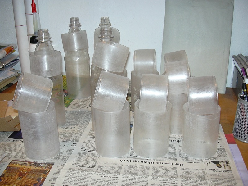

Meine Erfahrung ist das die Flaschen und das Zwischenstück wirklich sehr sehr stramm aufeinander passen müssen und wirklich fast nur durch den Kleber ineinander flutschen. Ich habe mir die Muffen und die geraden Stücke immer vorher so ausgesucht das sie gerade so zusammen passen. Das dann der Kleber fast vollständig herausgedrückt wird ist dann OK die Klebestelle ist dann fast durchsichtig.
Ich vermute aber fast das die Flaschen heutzutage nicht mehr so dickwandig sind.
Muffen geschrumpft und sortiert
fertig geklebt
Drucktest nicht bestanden eek!

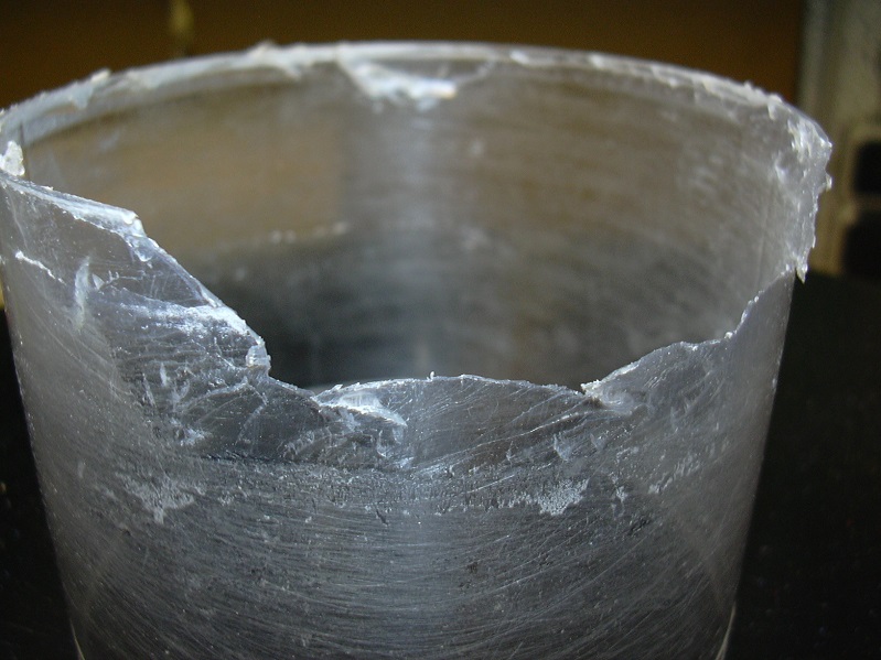

danke für die Bilder! Auf dem Bild1 kann man das Problem sehr gut erkennen. Der geschrumpfte Bereich hat eine "Beule", d. h. er ist am Beginn des geschrumpften Bereichs weiter, verengt sich dann und wird am Ende wieder weiter. Dadurch liegt der geschrumpfte Teil nicht großflächig am ungeschrumpften und hält dadurch nicht gut.
Es passiert meist, wenn man zu schnell schrumpft, die Temperatur beim Schrumpfen also zu hoch ist. Ich bin immer so vorgegangen:
Mit einem Thermometer (habe ich bei meiner Frau ausgeliehen, die es zum Einwecken benutzt) das Wasser auf ca. 72° C bringen und etwas heißes Wasser in Reserve halten. Unter Beachtung der Temperatur (leicht erhöhen und testen, ob der Schrumpfungsprozess beginnt) schrumpfen, ggf. etwas heißes Wasser zugeben. Immer wieder messen, wenn man mehrere Teile schrumpft, weil sich das Wasser ja abkühlt. Beim Schrumpfen immer drehen, prüfen durch Einstecken und ggf. weiter schrumpfen. Zusammengehörende Teile kennzeichnen durch Aufkleber o. ä.
Hoffe, das hilft weiter.
