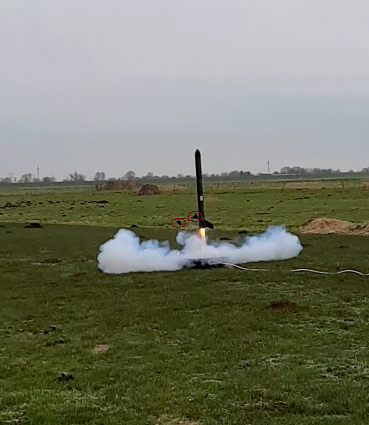

Hallo zusammen,
vorletztes Wochenende habe ich meine neue Rakete gestartet.

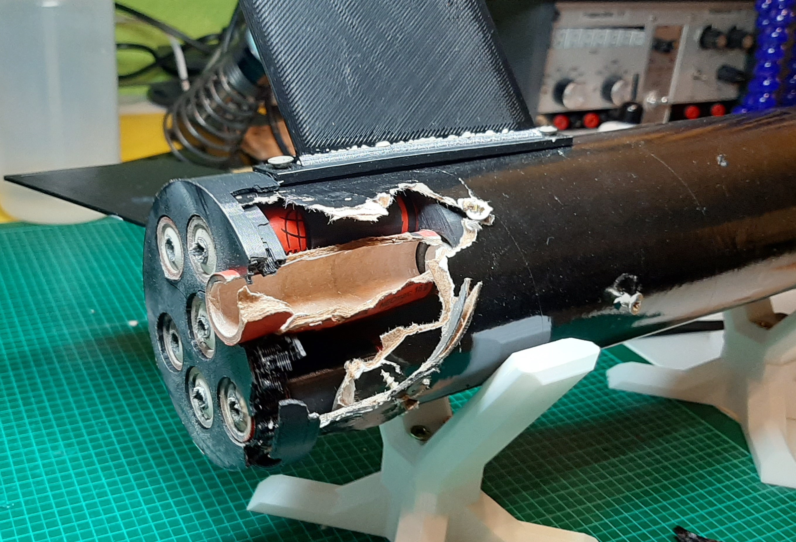

Allerdings ist wohl einer der Klima D9-P Treibsätze beim Start explodiert.
Kennt jemand eine Möglichkeit um so einen Fehler zu verhindern bzw. das Risiko zu minimieren?
Glücklicherweise ist die Rakete noch relativ stabil geflogen und wurde nicht zu einem Querschläger smile
Beste Grüße
Lars

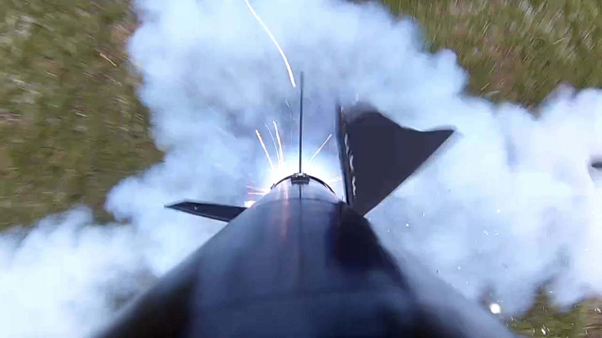

Auf dem Bild bricht eine der Flossen ab. Die Explosion ereignete sich jedoch auf der Rückseite der Rakete, sodass die Kamera diese nicht aufnehmen konnte.

Ich habe mal mitgehört , wie Robert Klima darüber mit Rolli sprach. Das Problem kann durch wechselnde Temperaturen und Feuchtigkeit bei der Lagerung entstehen.
Ich packe meine Motoren in Plastiktüten (Gefriertüten) ein mit möglichst wenig Luft und verschließe sie mit einer Klammer. Wenn ich habe, noch ein Tütchen Silicagel hinein. Der Keller hat nur geringe Temperaturschwankungen.
Ich hatte zwar auch schon Platzer, aber in letzter Zeit nicht (toi toi toi)

Hallo Achim, danke für deine Tipps.
Wahrscheinlich habe ich meine Treibsätze für den Start zu lange gelagert, und dann auch noch bei hohen Temperaturschwankungen (durch heizen und lüften im Winter).
Beste Grüße
