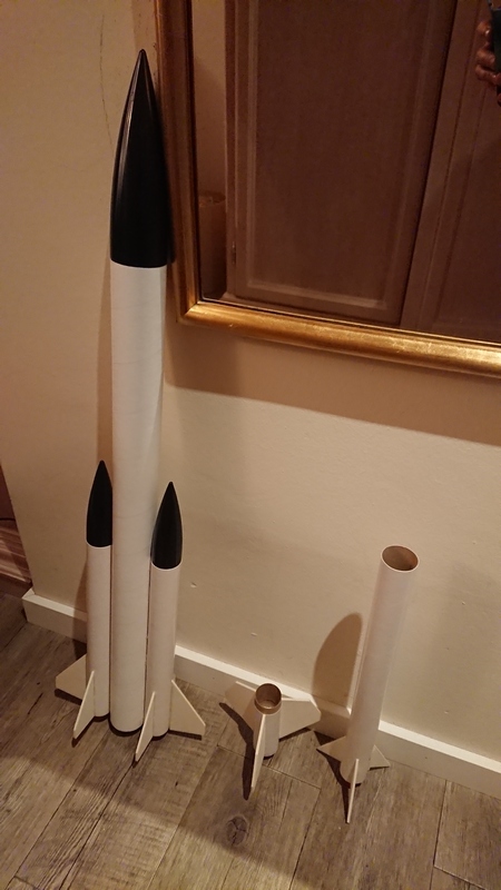

Außerdem flog noch meine Наша мечта (Nascha Metschta), ein Fantasy-Modell basierend auf dem Hintergrundbild von https://www.youtube.com/watch?v=DMoCM_FgLP8
Vielleicht erstelle ich dazu auch noch mal einen Bauthread, habe bislang aber keine Fotos vom Bau gemacht.
Der Start (Masse ca. 1820 g) sollte mit 2x TSP E30, 2x TSP E16 (10 s Brenndauer!) und 6x C6 erfolgen. Leider haben die E16 eine so kleine Düse, dass man die Zündspaghetti und auch einen selbstgebauten Zündschaschlik kaum hineinbekommt. Daher haben sie nicht gezündet. War vielleicht auch besser so.
Der Hauptschirm war auf 150 m eingestellt und beide Schirme sind im Prinzip gleichzeitig gekommen. Auf dem vierten Foto erkennt man, dass die Schotts der Ebay (mittlere Sektion) nach außen gezogen und/oder sich gegen das Rohr verschoben haben, ein ähnlicher Effekt wie beim RRRV (siehe oben). Außerdem konnte ich erneut beobachten, dass man Weco-Motoren mit Ausstoßladung nicht vergießen darf, ein Motor hat die komplette Motorhalterung aus einem der Booster gerissen. Sonst ist allerdings kein Schaden entstanden.

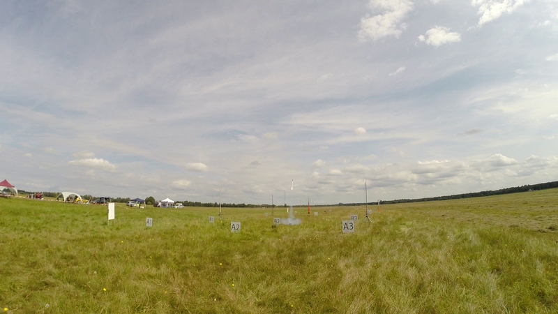

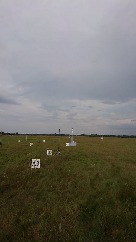

Klima Auriga 2-Stufen (4 x D9-5 -> 4 x D9-P) startklar:
Trennung Booster und Zündung der Oberstufe:
Flugfeld vom Samstag aus 690 meter:
Habe über eine halbe Stunde nach beide Teile auf dem Feld gesucht angry
Geändert von Leo_N am 08. September 2020 um 17:26
