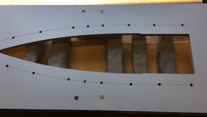

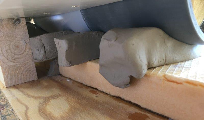

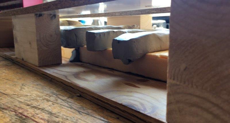

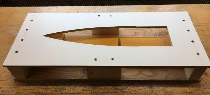

Beitrag 7653153 , Spitze/Formenbau [Alter Beitrag17. Juni 2022 um 12:27]

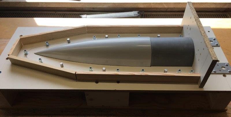

Spitze/Formenbau
Für das Trennbrett wird ein Rahmen gebaut. Aufgepappte Styrodurplatten verringern die Distanz zum Modell
Aus Ton wird eine definierte Auflage für das Urmodell
Das Urmodell wird in den Ton gedrückt und ausgerichtet
Wenn der Ton durchgetrocknet ist, sitzt das Modell hoffentlich fest genug für die weiteren Arbeiten

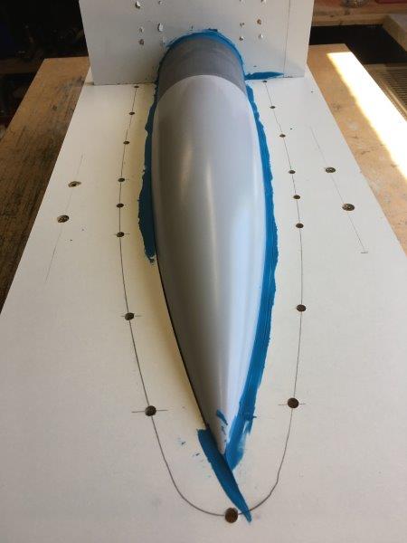

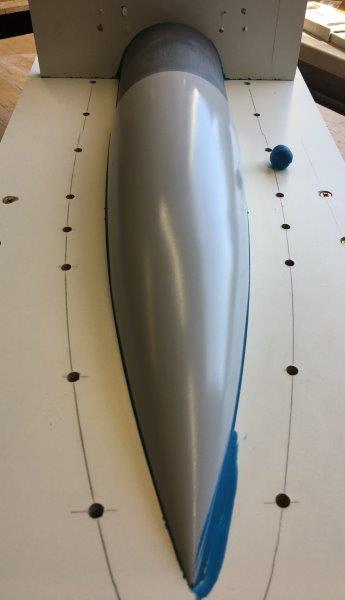

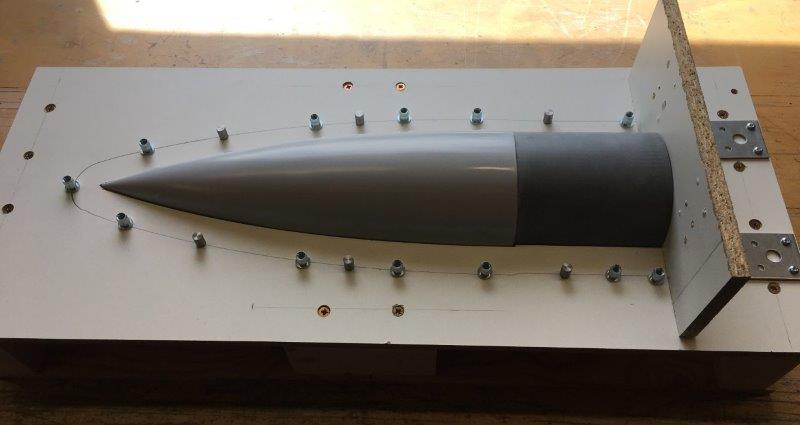

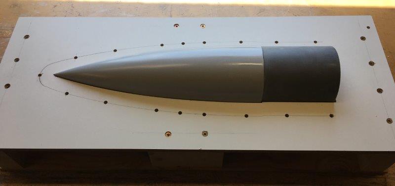

Beitrag 7653157 , Spitze/Formenbau [Alter Beitrag17. Juni 2022 um 14:26]
Spitze/Formenbau
Eine Platte zur Begrenzung wird angebracht
In die Bohrungen kommen dann die Paßstifte und Verschraubungen
Die Randbegrenzung zugeschnitten
Als nächstes wird die Fuge zugeschmiert
Beiträge: 1218
Beitrag 7653158 [Alter Beitrag17. Juni 2022 um 15:34]
Was nimmst du für das Zuschmieren der Fuge? Ist das Knete?
Ich finde es gut, dass du das mal so ausführlich darstellst.

Beitrag 7653159 [Alter Beitrag17. Juni 2022 um 16:20]
Danke, Achim. Ja, ist dieses Zeug
Lässt sich sauber abziehen und ergibt eine scharfe Trennkannte

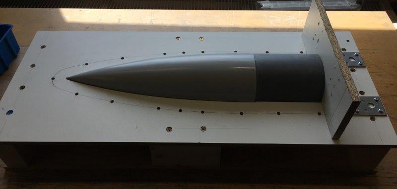

Beitrag 7653405 [Alter Beitrag01. Juli 2022 um 15:54]
Freut mich dass es euch gefällt smile
Es gab aber erst mal einen Rückschlag. Beim Aufbringen des Trennwachs habe ich schnell gemerkt, dass das Lösungsmittel auch den Spritzspachtel löst. Ich habe leider vergessen die Spitze vorher noch mal zu lackieren. frown
Na ja, der Schaden ist nicht groß, aber ich muss natürlich das Urmodell noch mal spritzspachteln, schleifen und dann auch lackieren. Dann kann`s auch endlich mit dem Harz-Gepansche losgehen.

Beitrag 7653431 [Alter Beitrag02. Juli 2022 um 15:48]
Lackiert du dann mit 2 k Lack, Nitrolack war doch vermutlich auch Basis für den Spritspachtel, oder? Grüße Thomas
