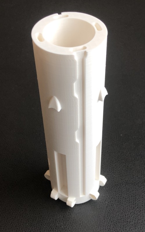

Das erste Teil wurde heute Nacht fertig, und sieht spitze aus:

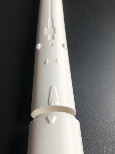

Mittlerweile sind die großen Teile der zentralen Rakete fertig. Die Auflösung ist wirklich gut, die Teile sehen bisher klasse aus.

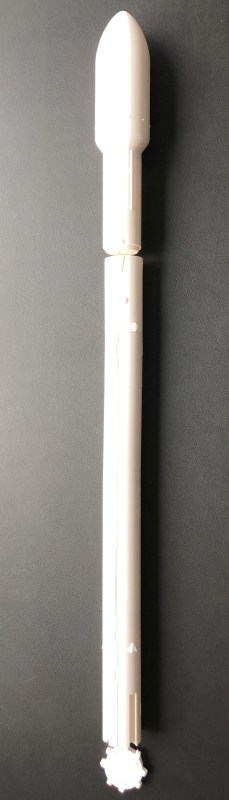

Beitrag 7646707 [Alter Beitrag30. April 2020 um 13:17]
Weiter gehts..

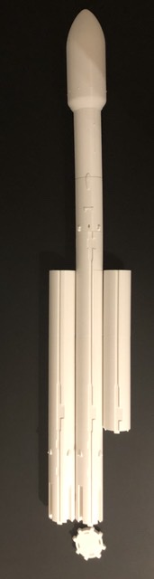

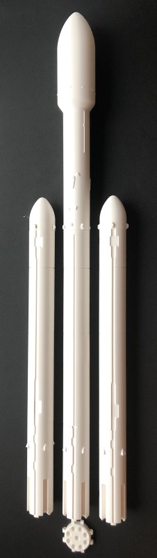

Beitrag 7646748 [Alter Beitrag01. Mai 2020 um 17:13]
Tag der Arbeit, also an die Arbeit! Der Drucker war wieder dauerhaft in Betrieb, so langsam sieht man was es wird.
