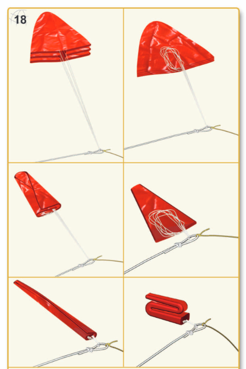

erstmal willkommen hier im Forum. Bei solchen Problemen bist du hier auf jeden Fall richtig. Also ich nutze bei meinen Wasserraketen ebenfalls Fallschirme von Klima und bis jetzt sind sie immer bei allen Testflügen und realen Flügen aufgegangen. Was allerdings auffällig war ist, dass die Fallschirme bei unterschiedlichen Faltmethoden unterschiedlich schnell aufgehen. Eine weitere Sache ist, dass die Fallschirme bei unterschiedlich starkem Wind unterschiedlich schnell aufgehen. Irgendwo hab ich mal gelesen, dass die Fallgeschwindigkeit des Gesamtsystems höher sein muss, als der Wind. Das hängt anscheinend damit zusammen, dass ansonsten der Seitendruck höher ist, als der Aufwärtsdruck auf den Fallschirm. Nach deiner Beschreibung gehe ich davon aus, dass der Fallschirm die Rakete zwar verlies, aber sich dann nicht auffaltete. Dadurch wirkt er dann wie ein Bremsballon und bremst die Rak zusätzlich ab. Ich weiß jetzt nicht, wie du den Fallschirm gefaltet hast, stelle dir aber eine Methode als Bild dazu. Eine andere Möglichkeit, die bei meinen selbstgebauten Fallschirmen aus Bettlaken am besten funktionierte, war die Methode den Fallschirm von der Spitze aus nach unten zu einem Strang zu ziehen und diesen dann immerwieder zu knüllen und zum Schluss die Schnur drum zu wickeln. Du kannst dir auch dieses Video mal anschauen. Wenn bei dir heute der Wind genausostark blies, wie bei uns (5m/s), dann würde ich dir sowieso empfehlen, keinen Start zu wagen, oder wenn ja, ein sehr großes Startfeld aufzusuchen.
Und hier noch die Faltanleitung.

2. Felix schrieb: "Nach deiner Beschreibung gehe ich davon aus, dass der Fallschirm die Rakete zwar verlies, aber sich dann nicht auffaltete. Dadurch wirkt er dann wie ein Bremsballon und bremst die Rak zusätzlich ab." Das sah genauso aus. Das mit den unterschiedlichen Falttechniken kenne ich noch vom Fallschirmspringen -- da legt man normalerweise extra Schleifen in den Fallschirm, damit der langsamer aufgeht. Insofern ist die Wickeltechnik (Carlisle-Methode ähnelt Deinem Bild) wohl eher unter "öffnet langsam" einzusortieren.
